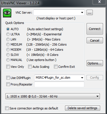

Δωρεάν εναλλακτική του Teamviewer; Επειδή μπαίνω συχνά, μου ζητάει αγορά άδειας.

Ο ένας υπολογιστής θα είναι και καλά σέρβερ και ο άλλος θα είναι client που θα συνδέεται πάνω του.
Εδώ έχει κάποιες οδηγίες για το setup
