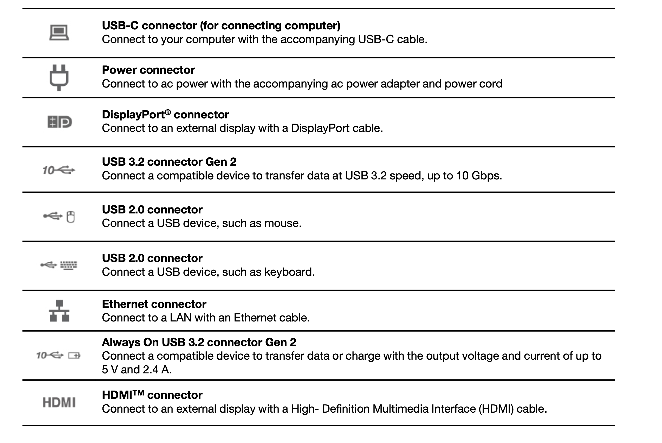

Εχω αυτην την οθονη, με μια usb-c εξοδο που δινει ρευμα και δεχεται εικονα (συν αλλες 3 εξοδους απλες usb-c gen 2) και αυτο το dock που εχει μονο display port και hdmi εισοδους συν μια usb-c μπροστα που νομιζω ειναι μονο για data.
Δοκιμασα με μετατροπεα usb-c to DP να συνδεσω την οθονη στο ντοκ αλλα δεν πηρα εικονα.
Κατι διαβασα οτι πρεπει τα καλωδια να ειναι duplex η κατι τετοιο...
Μπορω να συνδεσω καπως αυτην την οθονη στο ντοκ και αν ναι με τι καλωδιο/ανταπτορα ?
Με κάτι τέτοιο πρέπει να είσαι εντάξει:
DisplayPort USB-C bidirectional
Λες δηλαδη οτι πρεπει το καλωδιο να ειναι bi-directional και αυτο θα φτανει ?
Δεν βλεπω να το αναφερουν και πολυ οι κατασκευαστες στα καλωδια τους, ειτε σα να ειναι ολα ετσι (εκτος απο αυτο που ηδη εχω), ειτε σα να μην ειναι και πολυ διαδεδομενο χαρακτηριστικο.
Γενικά αυτό χρειάζεται. Το πρόβλημα με το USB-C είναι ότι μπορεί να κάνει πάρα πολλά, αλλά εξαρτάται και από τις δύο πλευρές και από αυτό που τις ενώνει...
Αυτό που θέλεις εσύ είναι αρκετά ασυνήθιστο - συνήθως παίρνουμε έξοδο από USB-C και ταΐζουμε κάποιο DisplayPort οθόνης. Αυτό μπορεί να γίνει πανεύκολα, είτε εάν η έξοδός μας υποστηρίζει το πρωτόκολλο DisplayPort alt, είτε με κάποιο ενεργό μετατροπέα USB-C σε DisplayPort, ο οποίος είναι πιο ακριβός αλλά και πάλι πολύ συνηθισμένος. Το ιδανικό θα ήταν το dock σου να έχει ένα επιπλέον USB-C που ξέρουμε ότι περνάει εικόνα και να το ταΐσεις απευθείας στο USB-C της οθόνης. Ελλείψει αυτού, το παραπάνω αναμένεται να δουλέψει, με μία μικρή αβεβαιότητα ;)

Οπως τα ειπες εγιναν... πηρα ενα καλωδιο bi-directional και δουλεψαν και οι 2 οθονες στα 60Hz συν του λαπτοπ, οποτε ολα ΟΚ. Σε ευχαριστω για τη βοηθεια.
Το παραπανω δουλεψε σε 2 λαπτοπ με windows που εχω και για τα οποια τη χρειαζομουν τη λυση αυτη.
Το περιεργο ειναι οτι συνδεσα και το προσωπικο μακμπουκ 14ρι Μ1 που εχω (ετσι απο περιεργεια) και.... ΔΕΝ δινει εικονα στη 2η οθονη (αυτη δηλαδη που δεν ειχε κανενα προβλημα και ειναι με DP σε DP απ ευθειας στο ντοκ), αλλα δινει σε αυτην που ειχε μονο usb-c εισοδους και τη συνδεσα τωρα με το νεο καλωδιο...!!! αντε βγαλε ακρη 8-):p
Δοκιμασα και τις 3 εξοδους του μακμπουκ... η μια που ειναι μονη της, δεν δινει καθολου εικονα... πρεπει να ξαναδιαβασω τα specs τους.
