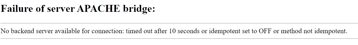

Έχει δύο ημέρες που προσπαθώ να μπω στο site της ΑΑΔΕ (και μετά την οθόνη εισαγωγής στοιχείων εισόδου, παίρνω αυτό το μήνυμα:
Ξέρει κάποιος τι σημαίνει; ΟΚ, το αποτέλεσμα είναι ότι δεν δουλεύει (προφανές!), απλώς θέλω να ξέρω εάν δικό τους το πρόβλημα ή δικό μου.

Άρα, τι; Έχουν βάλει κάποιου είδους geoblocking και περιόρισαν τις IP addresses που θα έχουν πρόσβαση σε ελληνικές;

Update: Το αυτόματο email που έλαβα από την ΑΑΔΕ έχει invalid link.>:(
Βρήκα αυτό που ήθελα, μπαίνοντας στην αρχική σελίδα της ΑΑΔΕ και μετά σε συγκεκριμένη εφαρμογή - το URL της οποίας ήταν διαφορετικό από αυτό του email.
