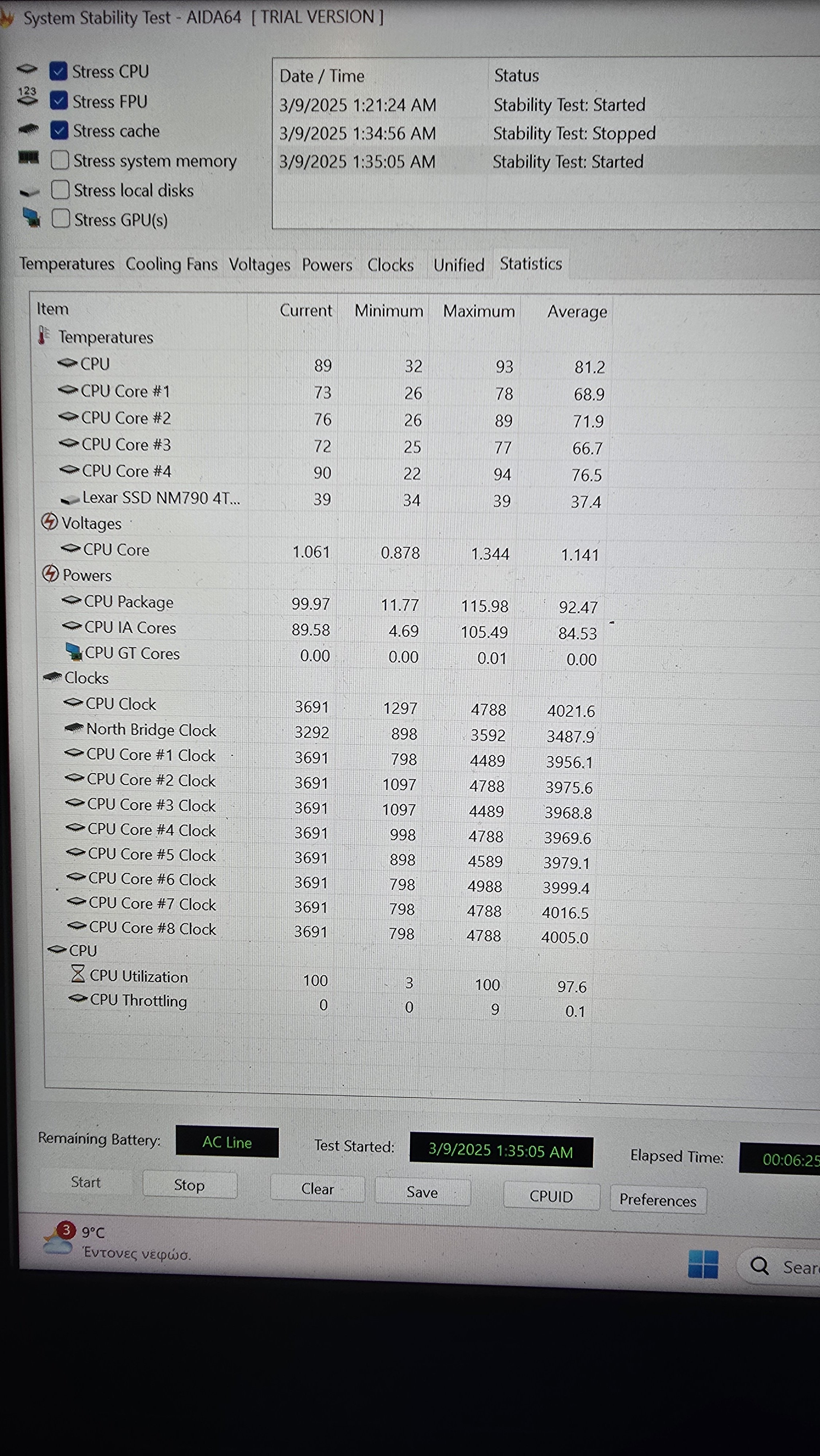

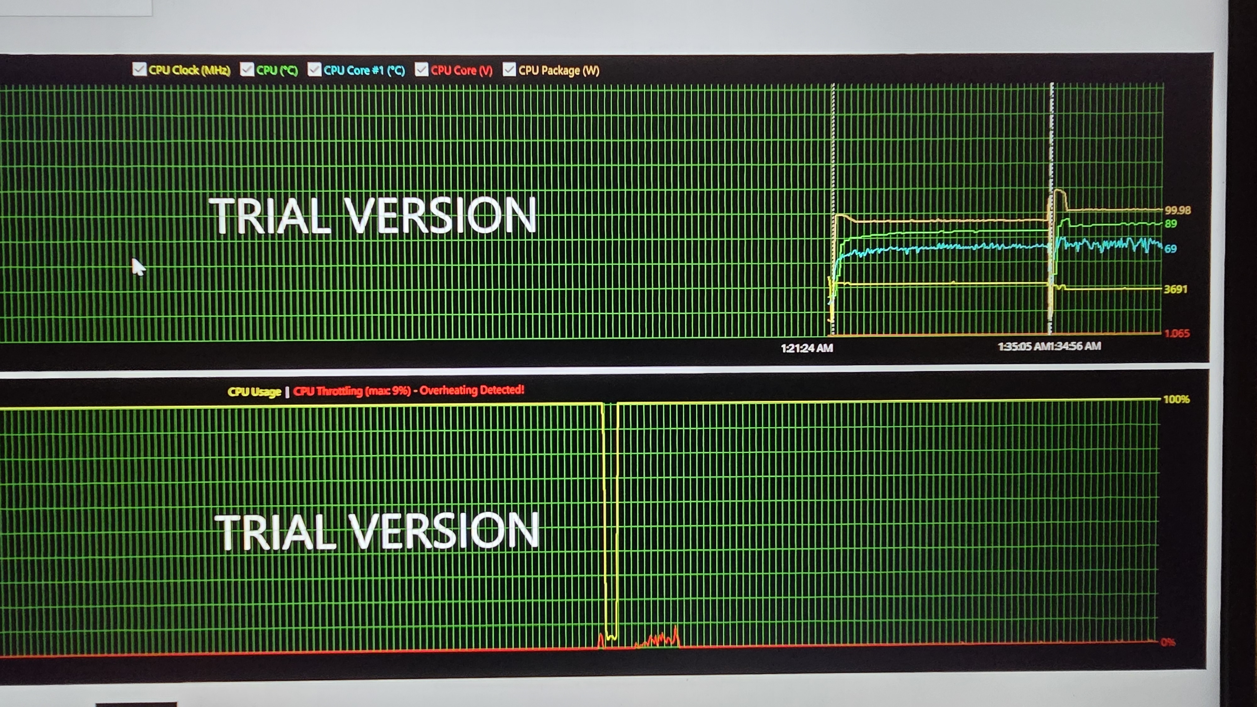

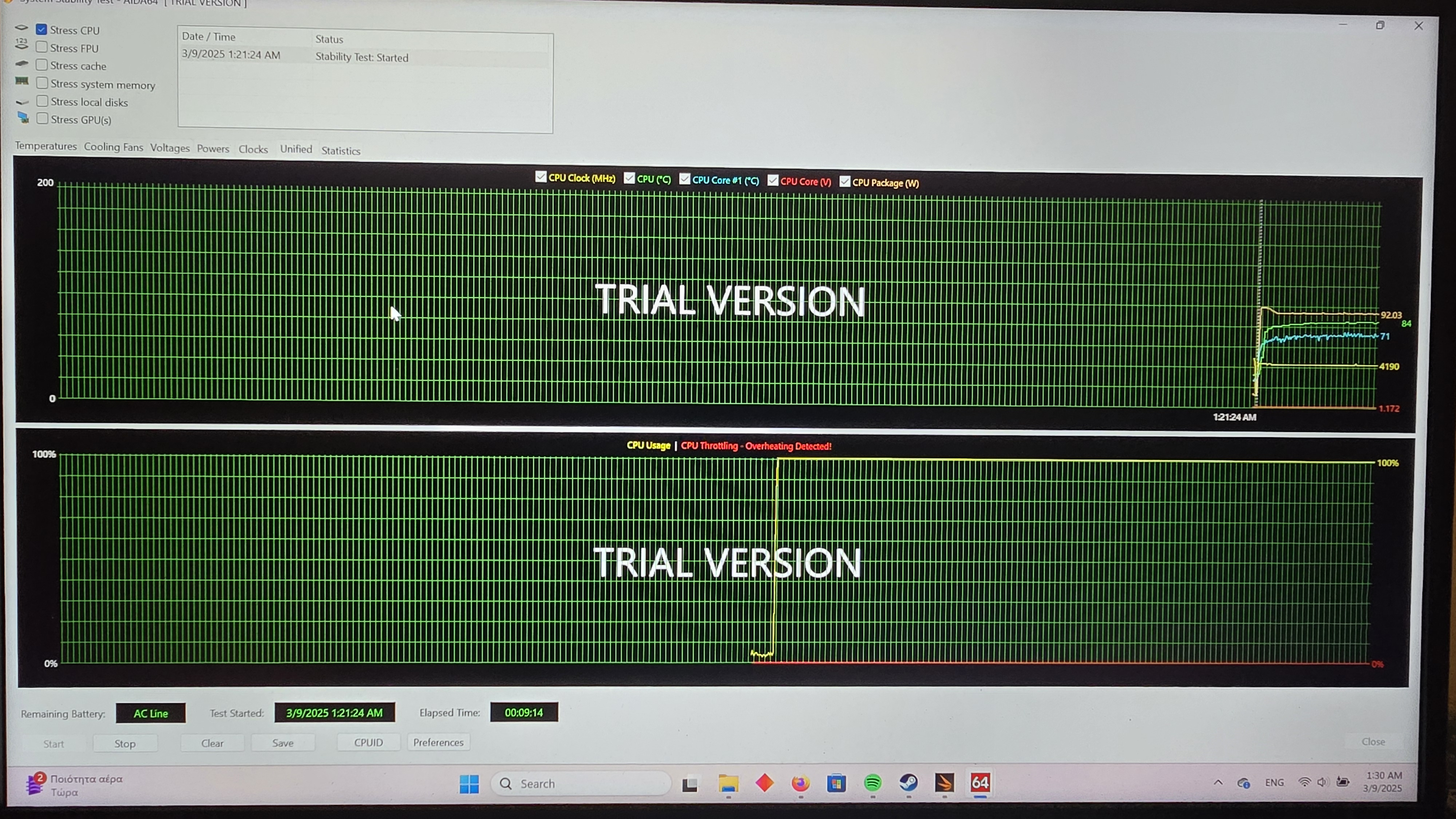

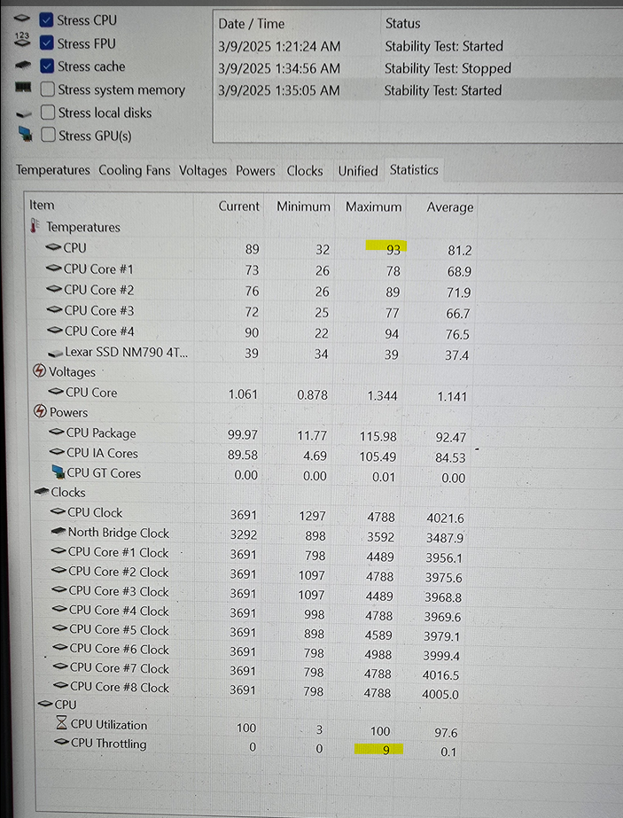

Aida64 σε stress test
Σταθερό δεν ειναι;
Πάντως στο cinebench 2024, απο όσα καταλαβαίνω, τα score μου είναι μαύρα χάλια.
