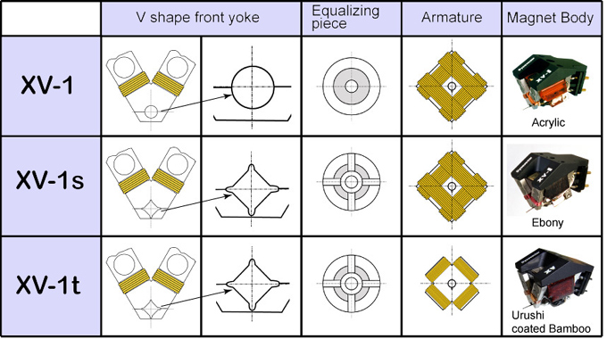

Παιδιά μην προσπαθήσετε μια φορά να κατεβάσετε σε μία MC τη VTF παρακάτω από ότι λέει ο κατασκευαστής ακόμα και εάν το setup σας το επιτρέπει. Θέλει modification το front yoke (part of magnet pole) που περνά το στέλεχος από μέσα όπως στο παρακάτω σχήμα (Το "p")
Πρέπει να ξεκολλήσει από τον μαγνήτη και να ξανακολληθεί λίγο χαμηλότερα έτσι ώστε με την νέα VTF το στέλεχος να περνά ακριβώς μέσα από το κέντρο της τρυπίτσας που κάνει το yoke. Αλλιώς ή θα ακουμπά κάτω (όπως κάνει στο rest το cantilever) ή δεν θα έχει allowance στις μεγάλες πλάτους διαμορφώσεις του αυλακιού στην χειρότερη περίπτωση και στην καλύτερη δεν θα παίζει καλά η κεφαλή.
Δείτε εδώ στο παράδειγμα της Dyna
Θέλουμε το στέλεχος ακριβώς στη μέση. Κάθετα με την εφαρμογή VTF και παράλληλα με το σωστότατο antiskating.
Ορισμένες κεφαλές έχουν βιδωμένο το front yoke στον μαγνήτη και έτσι θα μπορούσες να έχεις το optimum σε κάθε περίπτωση εφαρμογής βάρους (not recommended).
βασικά ήθελα να το γράψω μην τυχόν και δημιουργήσω πρόβλημα σε κάποιο παιδί και πάθει ζημιά.
