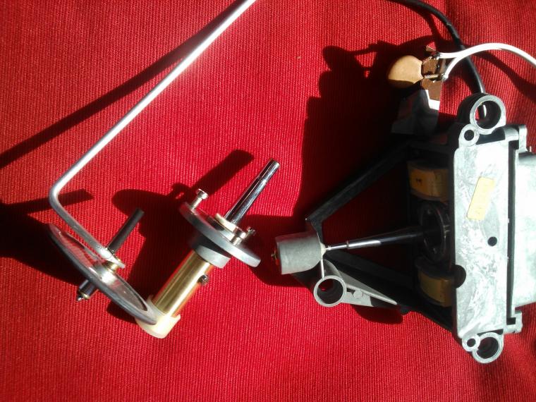

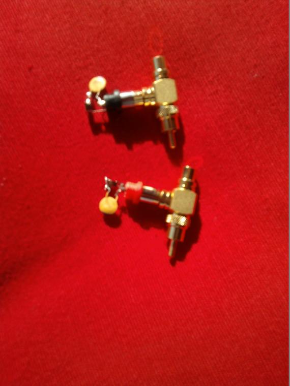

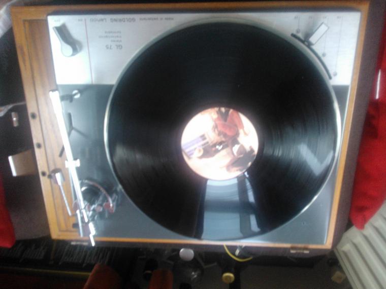

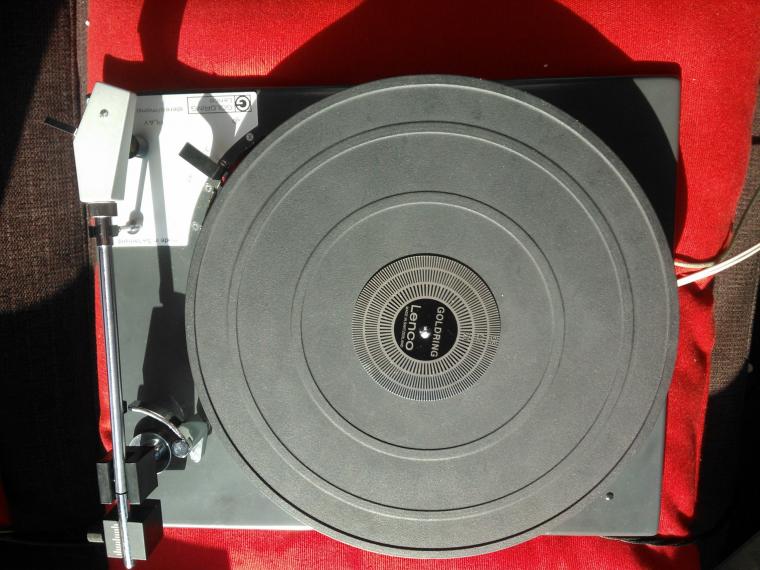

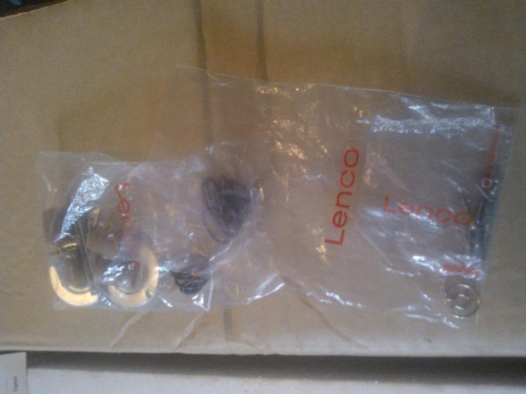

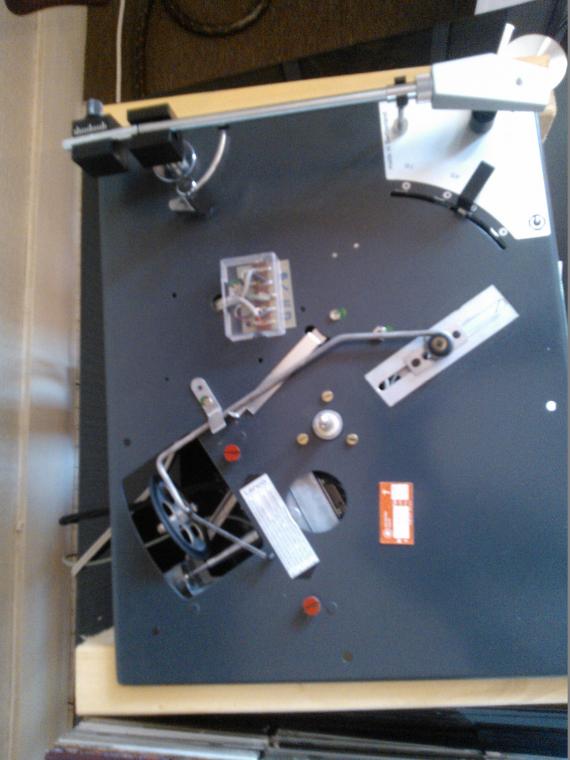

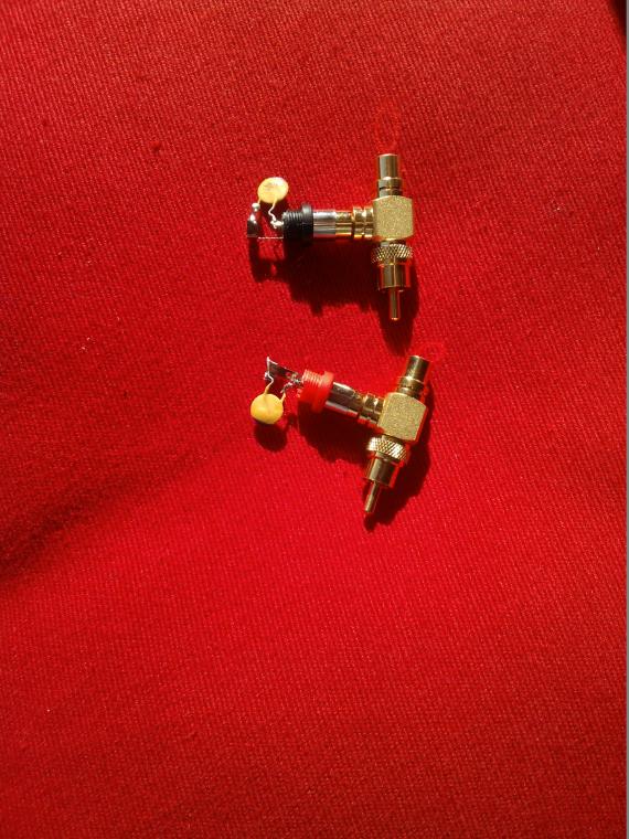

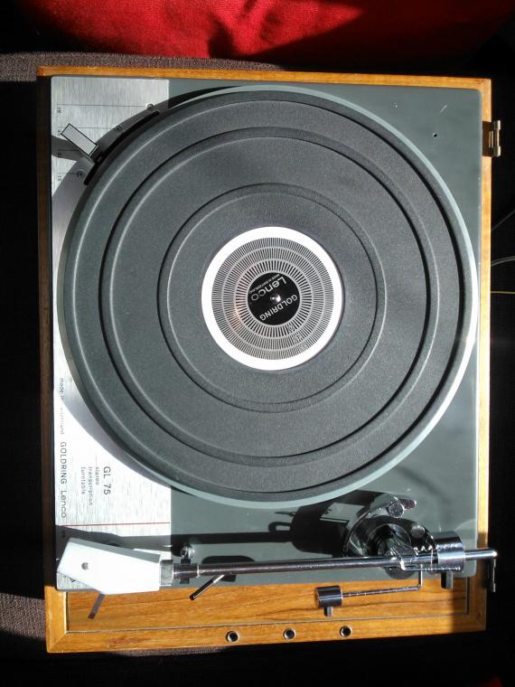

ΚΑΛΗΜΕΡΑ..ΛΟΙΠΟΝ ΕΧΟΥΜΕ..GL78 σε κοματια για να γινει PTP 5 στο μελον 1 GL 75 σε αριστη κατασταση ,το τσιμπισα απο εναν γερακο.. 1 GL69 σε τακους παει για πλινθ αυτο..δασκαλε [VASILISM] για δες φωτο με καπασιτορς ,παλι μαλακια εκανα?

CAPACITORS...

CAPACITORS...
Είσαι άψογος :thumbsup:, υπάρχει μια εξήγηση γιατί σου παίζει με τόσο υψηλή χωρητικότητα... ίσως επειδή δεν είναι ορίτζιναλ η βελόνα! Τώρα ότι θέλεις (όσον αφορά βελτίωση) για το lenco, μπορεί να σε βοηθήσει ο Σταμάτης delamostre... είναι κάτοχος και το έχει ψάξει! Πάντως εγώ [φυσικά και εάν υπάρχει οικονομική δυνατότητα και υποστήριξη από τα λοιπά συνοδά...] θα του άλλαζα βραχίονα και πλίνθ! Καλορίζικο και παλι!

Οποτε περασα τα τεστ δασκαλε....μαλον η βελονα μαιμου...το gl 69 θα το αφησω οπως εχει..για αργοτερα το gl 78 θα γινει ptp 5....
Θα ελεγα οτι μαλλον εχει να κανει με την σχεση της κεφαλης (χαρακτηριστικα γεννητριας) με το φονο.
Αν ωφειλεται στην βελονα, τοτε μιλαμε περισσοτερο για "μηχανικο" προβλημα που μαλλον δεν λυνεται ηλεκτρικα,απλα ισως "καμουφλαρεται" πισω απο λανθασμενες τακτικες.
Επισης εχω καποιους ενδιασμους οσον αφορα την ενδοτικοτητα της IV σε σχεση με την ενεργο μαζα του βραχιωνα του lenco.
Σωστά και αυτό είναι το σύνηθες λάθος που κάνουν οι περισσότεροι!
