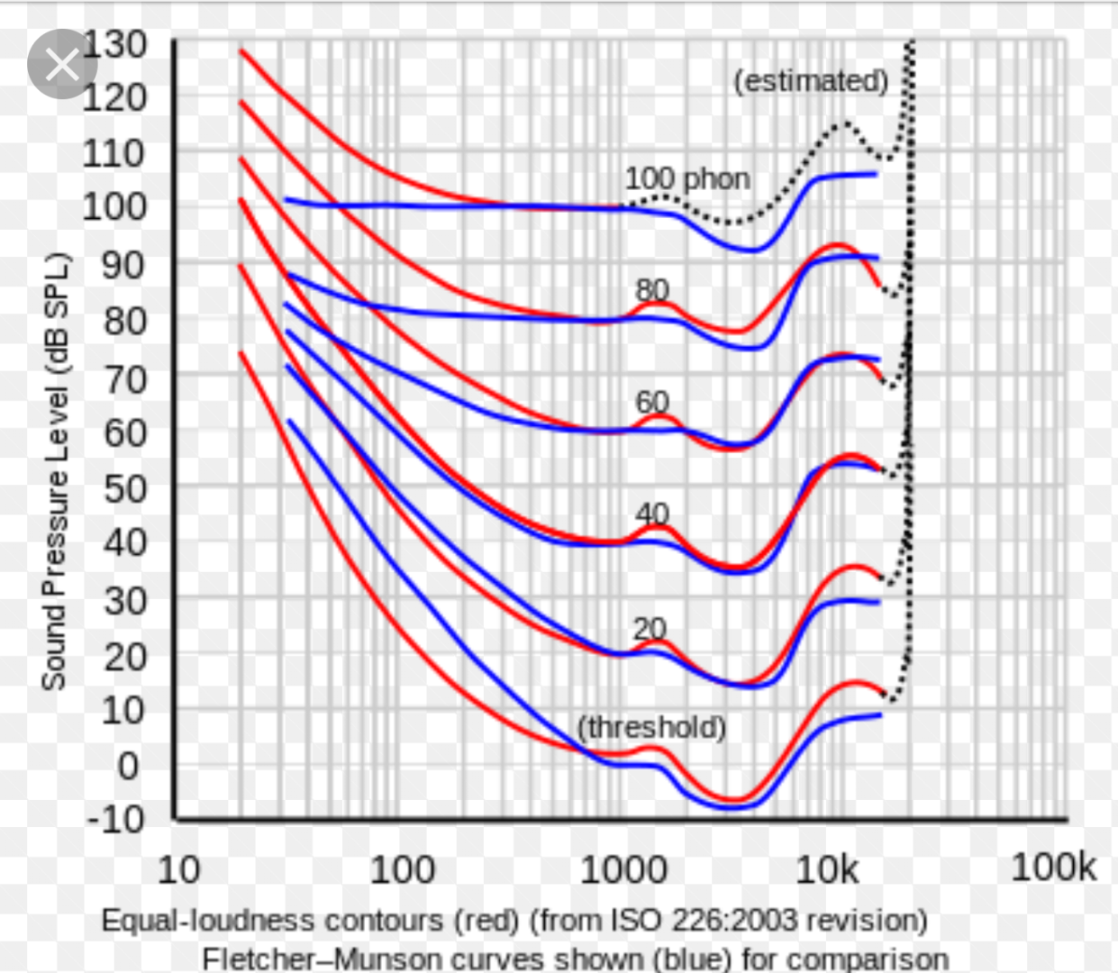

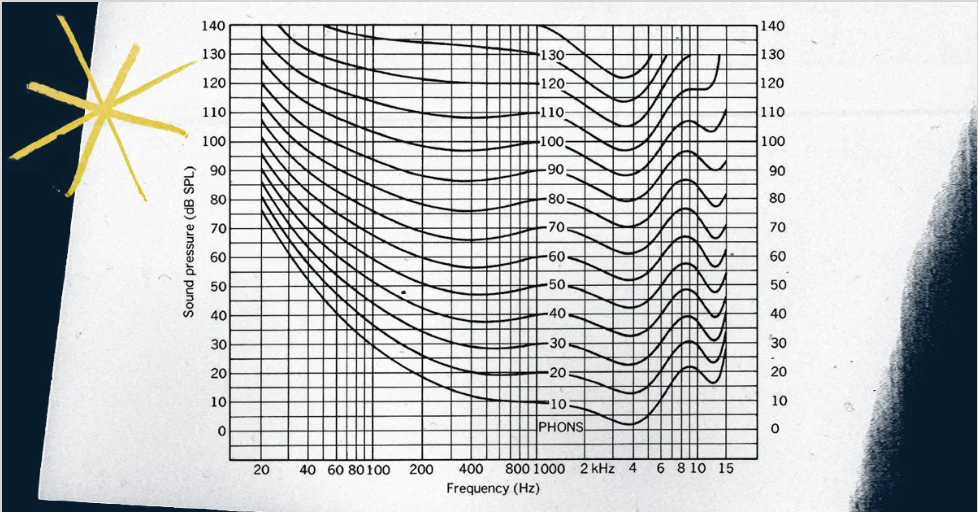

Η φιλοσοφια ειναι απλη. Επειδη το αυτι μας δεν εχει την ιδια (οριζοντια) ευαισθησια σε καθε συχνοτητα, πχ το μπασο για να ακουστει το ιδιο δυνατα με τα μεσαια πρεπει να βρισκεται σε πολυ μεγαλυτερη ενταση, πρεπει η ενταση των ηχητικων κυματων ιδανικα να παταει στο διαγραμμα για να εχουμε ισορροπημενο ηχο και να αντιλαμβανομαστε ολες τις συχνοτητες στην ιδια ενταση.
και πως το κανουμε αυτο; δηλαδη θα θελουμε διαφορετικες ρυθμισεις οσο πειραζουμε το volume up/down

... η τονικότητα όπως προκύπτει εκ των καμπυλών Ισοδύναμης Ακουστότητας είναι εγγενώς ενσωματωμένη στο master...
με την παραδοχή προφανώς πως και ο μαστεράς ακολουθεί τον ανεπίσημο αλλά συνηθισμένο κανόνα των 85db... αλλά και εμείς κατά την ακρόαση...
Όπως φαίνεται στην παρακάτω παράσταση που βρήκα πρόχειρη από την προηγούμενη σελίδα, σε εύρος στάθμης μεταξύ 70 - 90 phon οι διαφορές στο σχήμα των καμπυλών είναι αρκετά μικρές ώστε να μη χαλάει η αντιλαμβανόμενη τονικότητα.

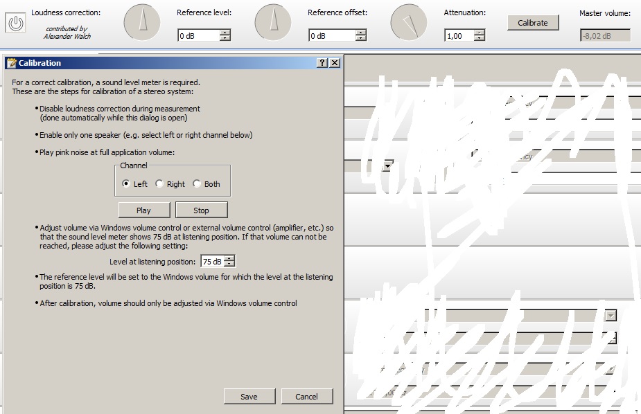

Υπάρχει ένα διάγραμμα του Toole, ανέβηκε πριν 2-3 μέρες κάπου, νομίζω από τον Κώστα, Αλλά δεν το βρίσκω. Έδειχνε τη διαφορά των καμπυλών ακουστότητας 10 και 20 dB κάτω από τη στάθμη αναφοράς. Αυτό χρειάζεται. Επίσης, όσου ακούν με πηγή τον υπολογιστή, μέσω Equaliser APO έχουν τη δυνατότητα να προσθέσουν ένα φίλτρο loudness το οποίο είναι μεταβλητό. Έχει μόνο 2 προϋποθέσεις. Να μπορείς να μετρήσεις στάθμη 75 dB με κάποιο μικρόφωνο ή όργανο και μετά να αυξομειώνεις την ένταση μόνο από το ρυθμιστικό των windows.

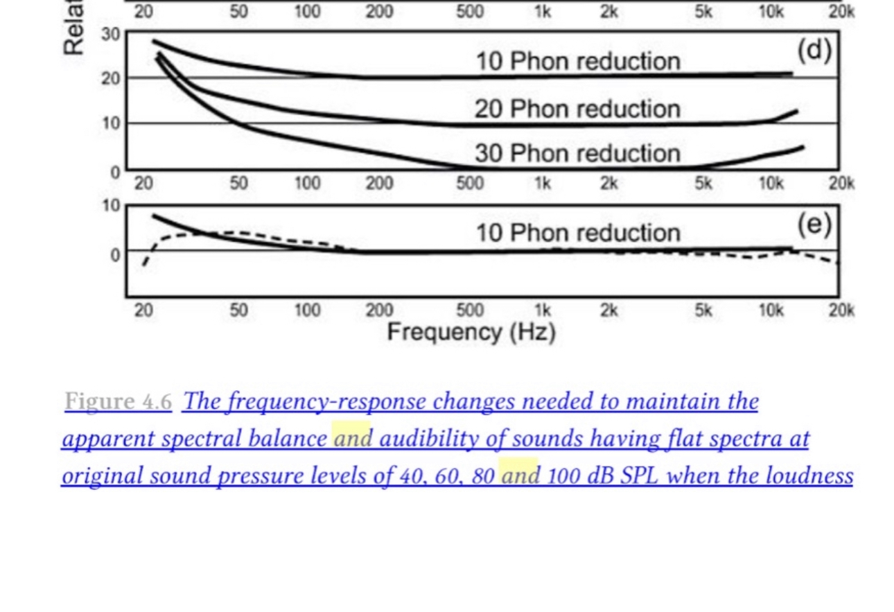

Παλιά είναι αυτή, δες την αναθεωρημένη.
Τις πιο ίσιες γραμμές του Whittle δείτε, στο εύρος 16-31,5, η διαφορά είναι η μισή από το αντίστοιχο εύρος στον 1 χιλιοκυκλο (10 έναντι 20 dB).
Η στάθμη SPL στον 1 χιλιοκυκλο είναι στάθμη Φον.
Δηλαδή σε κάθε μείωση στάθμης κατά 20 Φον, θέλει να προσθέσεις +10 dB στα μπάσα.
Δηλαδή αν πέφτεις 20 dΒ από στάθμη αναφοράς, θες +10 dB στα μπάσα, κι αν πέφτεις 30 dB θες +15, και αν πέφτεις 40 dB πέσε για ύπνο.😁🤪🤣
Δείτε κι αυτό: συνολικό δυναμικό εύρος (υπολογίζουμε από 20 έως 100 Φον) έχουμε 80 dB στον 1 χιλιοκυκλο, και 40 dB στις 2 πρώτες οκτάβες, το μισό.
Ταυτόχρονα, χρήσιμη στάθμη 20-100 dB SPL στον 1 χιλιοκυκλο, και 85-125 dB SPL στις 2 πρώτες οκτάβες.
Δατ'ς λάιφ.

. Για να κάνει σωστή διόρθωση, έπρεπε πριν απ' όλα το λογισμικό να ανιχνεύει την μέση στάθμη του εκάστοτε αναπαραγόμενου μουσικού προγράμματος στα μεσαία,
Όχι απαραιτήτως, απλώς να ξέρει που βρίσκεται η στάθμη αναφοράς.
Αυτό μπορεί να γίνεται είτε κατά τη διαδικασία calibration, με ένα τόνο 1 kHz, είτε όπως είπα πριν:
Να ορίζεις εσύ τη στάθμη αναφοράς
Δηλαδή ο χρήστης να μετράει τη στάθμη αναφοράς με δικό του τρόπο (με τόνο αν θες) και να δηλώνει στο μηχάνημα ότι πχ στο -11 είναι reference level, ή αυτομάτως (ακόμα καλύτερα) το αρχικό -11 της ένδειξης του volume control να γίνεται το 0 του volume, που είναι και το πιο σωστό.

Το φίλτρο στο APO στο pc που έλεγα πριν. Δεν το έχω ρυθμίσει στο δικό μου, το κάνω με άλλο τρόπο εδώ και 2 χρόνια, αλλά μέσα στον επόμενο μήνα που θα γίνουν κάποιες αλλαγές, θα το βάλω στο παιχνίδι.
