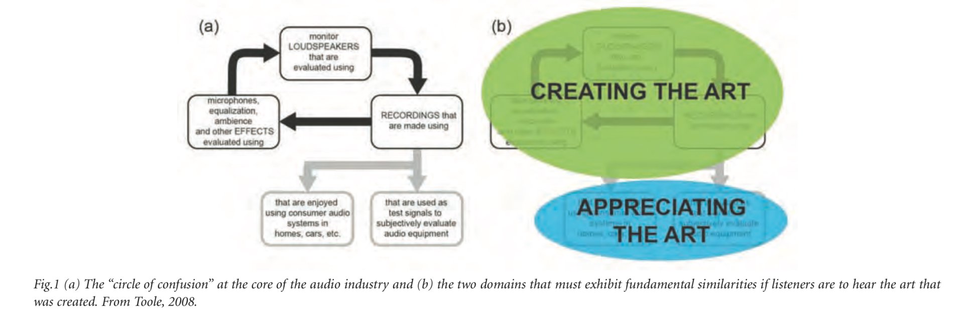

Νομίζω πως ο αρχηγός συμφωνεί μαζί μου, αν και το λέει "με τρόπο":
Because of the circle of confusion, some tone control tweaking may be necessary to get it (neutral) at times.
Το κατά Τουλ. 🍒 στην 🎂.
Conclusion: full bandwidth equalization may not be desirable, especially if any significant portion of the target curve is flat. On the other hand, some amount of bass equalization is almost unavoidable, and will be most effective in multiple sub systems (Chapter8). It is useful if the EQ algorithm can be disabled at frequencies above about 400-500 Hz. There should be no difference to equalization for music or movies. Good sound is good sound, and listeners tell us that the most preferred sound is "neutral". Because of the circle of confusion, some tone control tweaking may be necessary to get it at times.

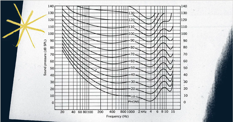

Ναι, μπορούμε να την απολαμβάνουμε, αρκεί να κάνουμε ισοστάθμιση loudness. Φυσικά και είναι γεγονός ότι η απόλαυση είναι μικρότερη έως πολύ μικρότερη, απ' ότι αν την ακούγαμε σε υψηλή ένταση.
τι ειναι αυτο; τι ακριβως περιλαμβανει;
2.212
2.421
Η φιλοσοφια ειναι απλη. Επειδη το αυτι μας δεν εχει την ιδια (οριζοντια) ευαισθησια σε καθε συχνοτητα, πχ το μπασο για να ακουστει το ιδιο δυνατα με τα μεσαια πρεπει να βρισκεται σε πολυ μεγαλυτερη ενταση, πρεπει η ενταση των ηχητικων κυματων ιδανικα να παταει στο διαγραμμα για να εχουμε ισορροπημενο ηχο και να αντιλαμβανομαστε ολες τις συχνοτητες στην ιδια ενταση.

Αφού κάποια ψυχή στο παρελθόν μας τάραζε με το επιχείρημα ότι η τονικότητα όπως προκύπτει εκ των καμπυλών Ισοδύναμης Ακουστότητας είναι εγγενώς ενσωματωμένη στο master οπότε δεν χρειαζόταν να έμπαινε ανώτερο volume στις πρώτες οκτάβες και κάποιοι άλλοι παλιοχαρακτήρες αντιγύριζαν ότι γι αυτό ακριβώς πρέπει δεδομένο ηχοσύστημα να είναι ικανό κατά την παροχή και διαχείριση της απαραίτητης ενέργειας στις χαμηλές οκτάβες και πάνω στις στιγμιαίες κορυφώσεις τουλάχιστον μέχρι την τυπική συνεχόμενη στάθμη ΄΄αναφοράς΄΄ ώστε ν'ανταποκρίνεται με υψηλή πιστότητα στο περιεχόμενο του master.
