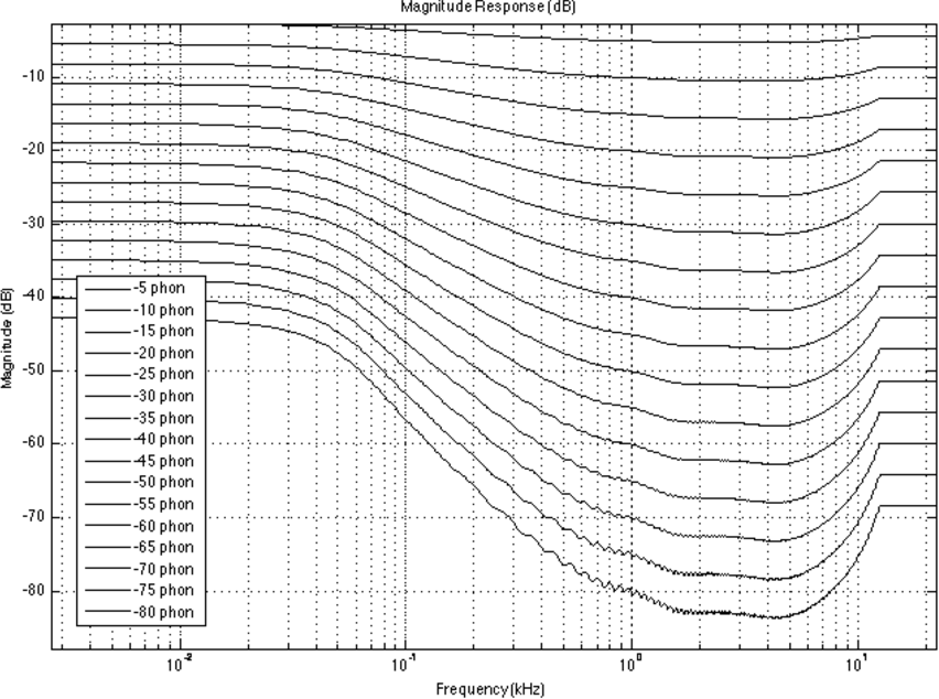

16 φίλτρα έχουν κάνει για έως -80 Φον, καλύπτοντας όλο το διαθέσιμο δυναμικό εύρος μέχρι την ουδό ακοής.
Πρακτικά, 5-6 φίλτρα (ανά 5dB) αρκούν.
