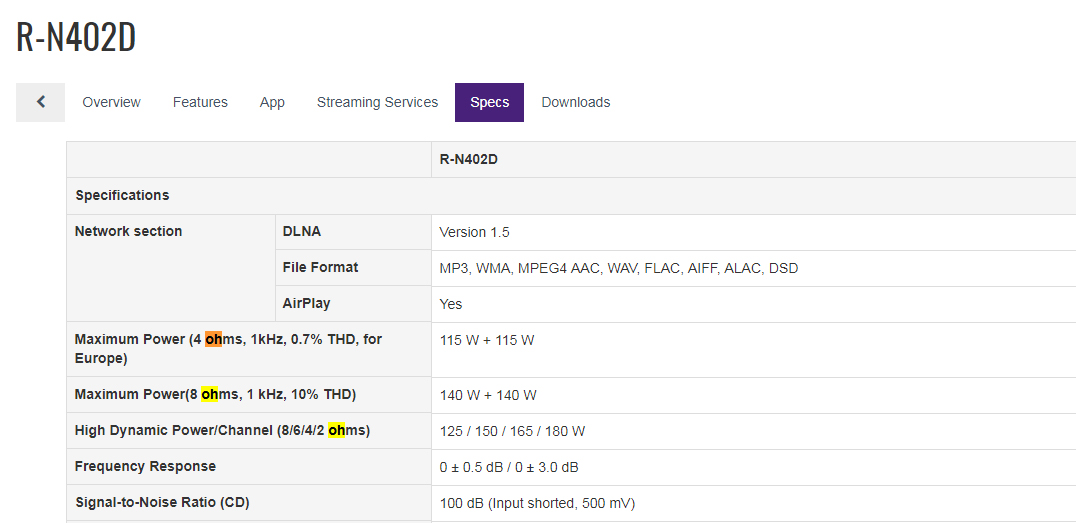

Ποσα ohm ηχεια πρεπει να ψαχνω για να ταιριαζουν στον ενισχυτη μου?
Υπαρχει και κατι αλλο που πρεπει να προσεχω με βαση τα χαρακτηριστικα?
Παραθετω καποια χαρακτηριστικα του ενισχυτη σε φωτογαρφια
Ας μου απαντησει καποιος παιδια στην τελευταια μου ερωτηση... Υποσχομαι, δεν θα σας πριξω αλλο!!!
Ποσα Ωhm πρεπει να ειναι τα ηχεια που θα ψαξω?

Τα ΔΑΛΙ σένσορ 1, σύμφωνα με τον ήχο έχουν 85 (!) δβ ευαισθησία στα 8ωμ με 1 βάτ...
Κατ' εμέ δε θα έπρεπε καν να τους επιτρέπεται να κυκλοφορούν! >:(
240 ευρώ ήχείο να απαιτεί 240 βατ ενισχυτή! Ούτε για σαρράουντ σε προλότζικ δεν κάνουν... Τα σένσορ 3 έπρεπε να πάρεις... παίζουν με τα μισά βάτ το ίδιο δυνατά (+3 db ευαισθησία...). Αν σ'αρέσει αυτό που ακούς (δεν διάβασα όλο το νήμα, απλά είδα ότι εδώ και καιρό δεν έχεις βγάλει άκρη...), πάρε αυτά!:)
Έχουν 90 δβ ευαισθησία στο βάτ, η εταιρεία δηλώνει πως είναι ικανά για 110dba στο μέτρο το ζευγάρι (!!!), δηλαδή με τον ενισχυτή σου τα τερματίζεις άνετα (για να δείς πως είναι απλά:)), έχουν την καλύτερη τιμή πανευρωπαικά αυτήν την εποχή στην Ελλάς, και είναι και ΚΟΥΚΛΙΑ!!!;)
Αυτά, μην το πολυψάχνεις, απλώς έκανες κακή επιλογή μοντέλου όχι μάρκας, και τώρα τρέχεις! :drinks:

Δεν ειναι αυτο που πρεπει να σε απασχολει. Μεγαλη ευαισθησια να εχουν αν ειναι δυνατον, και εισαι οκ!
