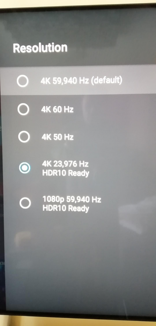

Αντιμετωπίζω ένα πρόβλημα με το Netflix. Όταν συνδέω το Nvidia στην Sony TV το Netflix εμφανιζει τις δυνατότητες για 4κ, ενώ όταν το συνδέω με τον JVC Projector εμφανίζει όλο το περιεχόμενο σαν HD! Στο ακριβως ίδιο configuration με τον Projector, αλλα με Apple TV στη θέση του Nvidia, τo Netflix παίζει κανονικά 4κ. Καμία ιδέα;
Ποιον JVc έχεις; Πaρεμβάλεται AVR στο σήμα; Έχεις το θέμα στους άπλα 4K τίτλους ή στους Vision;
Πρέπει να έχει να κάνει με κάποια ρύθμιση στην έξοδο εικόνας στο shield και τη μετατροπή σε HDR. Oι προβολείς δεν έχουν Vision σε αντίθεση με τις TV .
Τι ρυθμίσεις έχεις; Εγώ με την παρακάτω έχω HDR στον προβολέα
έχω τον X-700 και δεν μου βγάζει αυτή την επιλογή HDR10 Ready, μόνο τις συχνότητες που βγάζει και σενα. Το κανει σε όλες τις ταινίες του Netflix ενώ έχω δοκιμάσει με απευθείας συνδεση του Shield με τον JVC...
