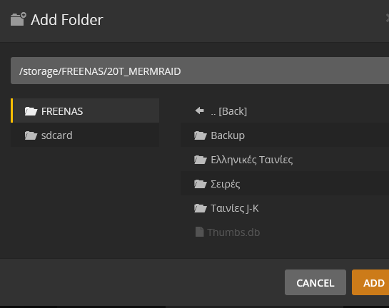

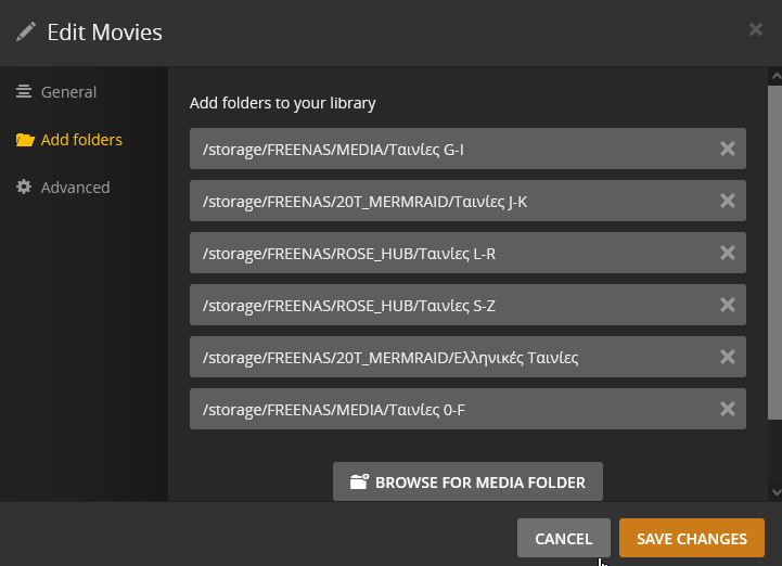

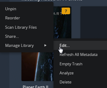

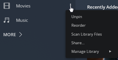

Για να προσθέσεις περιεχόμενο από το δίκτυό σου πχ στις ταινίες, από το pc:
1. στο tab Movies πατάς τις 3 τελείες
2. Manage library
3. Edit
4. Add folders, browse for media folder
5. Προσθέτεις τον φάκελο δικτύου που βρίσκονται οι ταινίες σου, πατάς add και μετά save changes
Θα σκανάρει από κάποια λεπτά έως κάποιες ώρες, ανάλογα με το μέγεθος. Για τα 54ΤΒ που έχω εγώ, πέρασαν περίπου 4 ώρες. Όταν προσθέσει όλο το περιεχόμενο στο pc, θα εμφανιστεί και στο shield.
