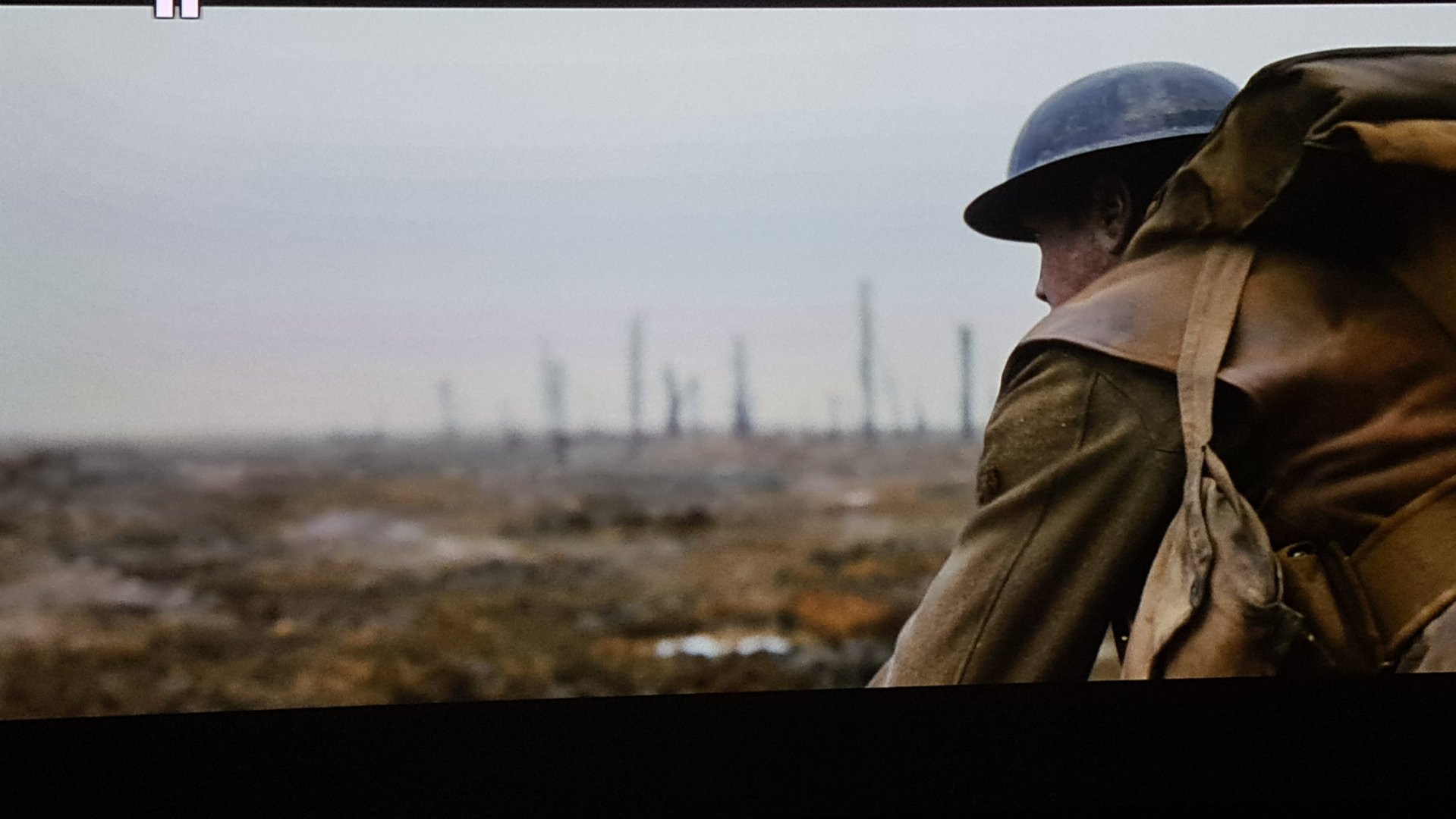

Το Real Vision 4k μου παρουσιάζει μια περίεργη συμπεριφορά σε αναπαραγωγή 4Κ στον προβολέα (JVC N7): Στην ταινία 1917 από το 17:00 έως το 21:00 περίπου ο σχεδόν μονόχρωμος γκρι ουρανός παρουσιάζεται σαν να έχει "σκάλες" γκρι χρώματος, χωρίς να μπορεί να εμφανιστεί σαν ενιαίο χρώμα.
Θα φανταζόμουν ότι είναι πρόβλημα του προβολέα, αν δεν έβλεπα ότι με το Oppo η εικόνα στην ίδια σκηνή είναι άψογη.
Θα φανταζόμουν έτσι ότι το Real Vision 4K τα σκ@τώνει σε 4Κ, αν δεν έβλεπα την ίδια σκηνή στην LG Oled, όπου το Real Vision παίζει τι ίδιο εξαιρετικά με το Oppo στον προβολέα. :idk:
Θα δοκιμάσω με άλλο καλώδιο HDMI από το Dune στον Yamaha, μήπως φταίει αυτό, αφού με το HDMI από τον Yamaha στον προβολέα όταν παίζει το Oppo η εικόνα είναι τέλεια.
Για όσους έχουν μπερδευτεί:
-Στο σαλόνι παίζει μια LG Oled με media player πηγή το Real Vision 4K => Όλα ΟΚ
-Στο home cinema οι media player πηγές είναι ένα Oppo 203 και το ίδιο Dune με του σαλονιού., που πηγαίνουν σε έναν Yamaha 5100 και από εκεί στον προβολέα JVC N7 => με το Oppo OK, με το Dune όχι.
Άρα μένουμε με Oppo για 4Κ και Dune για τα υπόλοιπα.
Update:
Μετά από τη συμβο(υ)λή του Μανώλη Καστρουνή, πέρασα την έξοδο του Dune στην HDMI In του Oppo. Έτσι την επεξεργασία της εικόνας αναλαμβάνει το Oppo.
Οι συνέπειες είναι ευεργετικές. Η εικόνα τόσο σε 4Κ όσο και σε όποια άλλη ανάλυση είναι υποδειγματική. Πλήρης απουσία banding, εξαιρετική εικόνα αναφοράς με όλα τα πλεονεκτήματα που έχει το Dune: το γνώριμο σε εμένα μενού, το επίσης πολύ καλό (για τα δικά μου στάνταρ) scraper, Cosmote TV και Netflix. Όλα σε ένα νοικοκυρεμένα και άψογα.
Ένα τεράστιο ευχαριστώ στον @Μανώλης Κ. για την καίρια παρέμβασή του. :hi:
Άρα το Shield επανέρχεται στις εργοστασιακές του ρυθμίσεις και πηγαίνει προς πώληση.
Ήταν καλό όσο κράτησε. #Not...

Dune & Shield με Kodi έχουν banding,
Άρα και το shield περνώντας από το OPPO δεν θα έχει banding.
Επί της ευκαιρίας, αν απλώς έγραψες λάθος έτος στον τίτλο ταινίας, είδα την ταινία και ναι είδα banding, αν και όχι πολλά πράγματα, και αν δε το έψαχνα, παίζει να μη το έβλεπα. Κύλησε το μισό chapter 5 για να βεβαιωθώ ότι είδα.
49.391
104.710
1. Με shield & plex => τέλεια εικόνα, no banding, σκατά υπότιτλοι => no go
2. Με shield & Kodi (όπως στήθηκε από εμένα) => banding & κολλήματα εικόνας
Άρα όπως και να έδινα εικόνα στο Oppo, δεν υπήρχε περίπτωση να δω σωστά, τουλάχιστον όπως το είχα σετάρει εγώ.
Ίσως με άλλη έκδοση Kodi να έπαιζε σωστά.
Το banding είναι τόσο έντονο, που αποκλείεται να μην το έβλεπες. Δεν χρειαζόταν προσπάθεια.
Σε μένα χρειαζόταν πολύ προσπάθεια.
Αυτό που δείχνεις είναι πολύ έντονο, στην ίδια σκηνή σε μένα, έκατσα και είδα όλο το 5ο κεφάλαιο, στην αρχή στα πρώτα λεπτά δεν διέκρινα καθόλου, μετά είχα αμφιβολίες αν έβλεπα, μετά ίσα ίσα το διέκρινα, αλλά πλέον με βεβαιότητα.
Κολλήματα δεν υπάρχουν. Καθόλου, ποτέ.
Και γω πάντως έχω γράψει εδώ και κάνα δυο χρόνια ίσως, πως το Plex έχει καλύτερη εικόνα από Kodi.
Ωστόσο, λόγω ακριβώς των υποτίτλων, δεν το πολυχρησιμοποιώ το Plex.
Θα δω με Plex χωρίς υπότιτλους ευχαρίστως. :)
