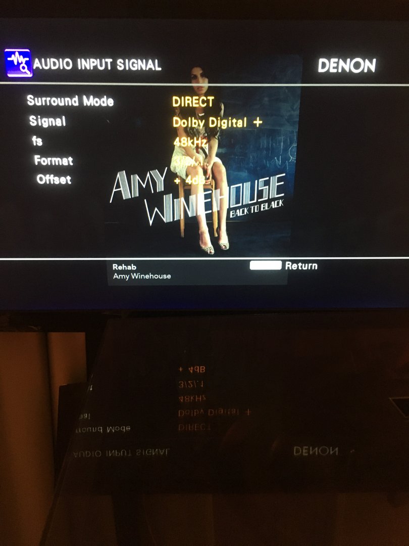

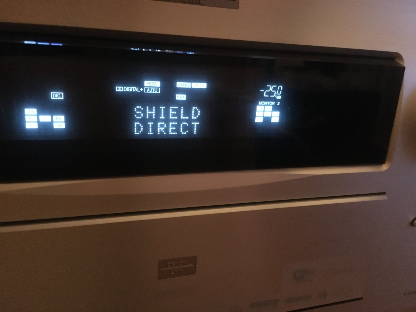

Πείτε μου σας παρακαλώ ,όποιος μπορεί να βάλει AMY WINEHOUSE πολυκάναλο , μου εμφανίζει dolby digital + , αλλά ήχος στο κεντρικό πάπαλα.
Ο ενισχυτής δείχνει ότι παίρνει σήμα 5,1 και αυτό βγάζει , αλλά το κεντρικό δεν έχει καμία πληροφορία . ΣΑΝ mute .
Δεν έχω θέμα ούτε ηχείου ούτε ενισχυτή.
Το shield pro , μόλις με το νέο update.
Αυτό από TIDAL με υποτιθέμενο atmos.
Τέλος πάντων , πατάτα έχουν κάνει.
Εβαλα bouble και παίζει.

Προσωπικά θεωρώ ότι δεν παίζει σωστά η πληροφορία γιατί δεν έχεις επεξεργαστή dolby atmos αλλιώς θα κλείδωνε εκεί , οπότε ακούς κουκουρουκου.
Αν έχεις Dolby Atmos τότε θα φταίει κάτι άλλο😁

To Tidal χωρίς επεξεργαστή Atmos στέλνει stereo.
Και δεν υπάρχουν καν σχέδια αλλαγής του στο κοντινό μέλλον.
Ξέρεις κάνεις αν συμβαίνει το ίδιο και στα Atmos files του Apple music;

Βλέπω ότι δίνει dolby digital +.
Αυτό αναγνωρίζει και ο ενισχυτής.
Μέσα σε αυτό λοιπόν , είναι κωδικοποιημένο το atmos.
Αν δεν παίζει atmos ο av παίζει dolby digital +.

Ναι κάποιοι τα γράφετε , αλλά είστε ελλιπώς ενημερωμένοι.
Το έχουμε πεί πολλάκις ότι το atmos περνάει μέσα από dolby digital + codec.
Δεν σας γράφω ούτε τα γράφω. Ρωτήστε τον ear να σας τα πεί.
Τι δεν καταλαβαίνετε? Το shield παιζει και atmos και απόλα , ο προ μου παίζει μέχρι dolby true hd, και όλα τα πριν από αυτό . Το tidal σερβίρει, ότι έχει , atmos , το shield το στελνει σαν dolby digital+ , με atmos encoded .
Το atmos δεν γίνεται decoded αρα παίζει dolby digital+ .
Ποιό είναι το περίεργο?

Γιάννη αυτά που λες ισχύουν και έτσι είναι ΑΛΛΑ συμβαίνουν όταν αποφασίζει ο επεξεργαστής.
Εδώ αποφασίζει το Tidal, και αν δεν δει επεξεργαστή Atmos στέλνει stereo.
Έχω ήδη μιλήσει με Tidal, το ξέρουν και για το κοντινό μέλλον δεν έχουν σχέδια να αλλάξουν κάτι.
Υγ: τσέκαρα πάλι εχθές στο δικό μου μετά το update και δεν άλλαξε τίποτα.
Υγ2: έχει κανείς Apple Music; Τα ίδια κάνει;

Οκ θα ανεβάσω φωτογραφίες σε πρώτη ευκαιρία.
4/10 λίαν επιεικώς.
Για τιμωρία να γράψεις 100 φορές τη φράση "τα Ψοράλ δεν παίζνε" κι αύριο εδώ πάλι με τον κηδεμόνα σου.
Για Ψοραλ , δεν ξέρω , εγω CORAL έχω. Και κάποτε πήγαινα και στο Φλοράλ του Κων/νου.
Και για του λόγου το αληθές.
Νομίζω σας κάλυψα , ε?
