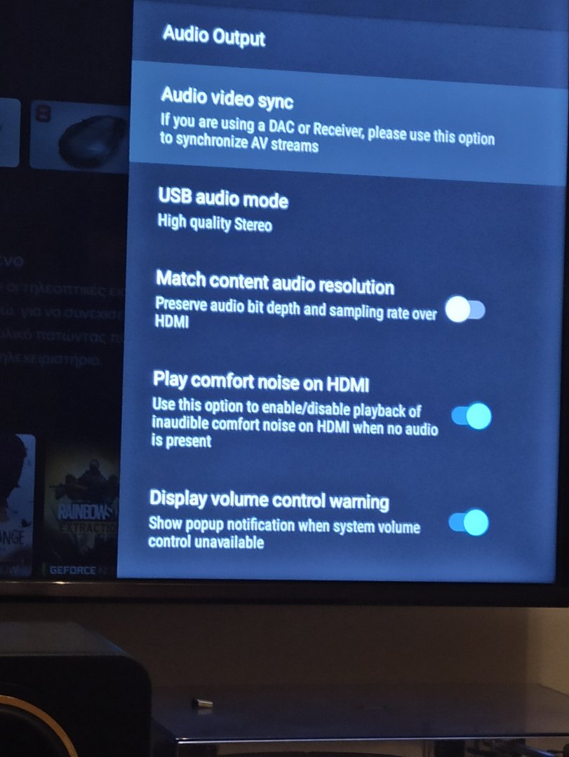

Αυτές τις ρυθμίσεις έχω στο shield και το dac παίζει κανονικά. Στο USB audio mode με την συγκεκριμένη επιλογή φτάνει τα 192 στην δειγματοληψία που είναι η μεγαλυτερη που υποστηρίζει.
