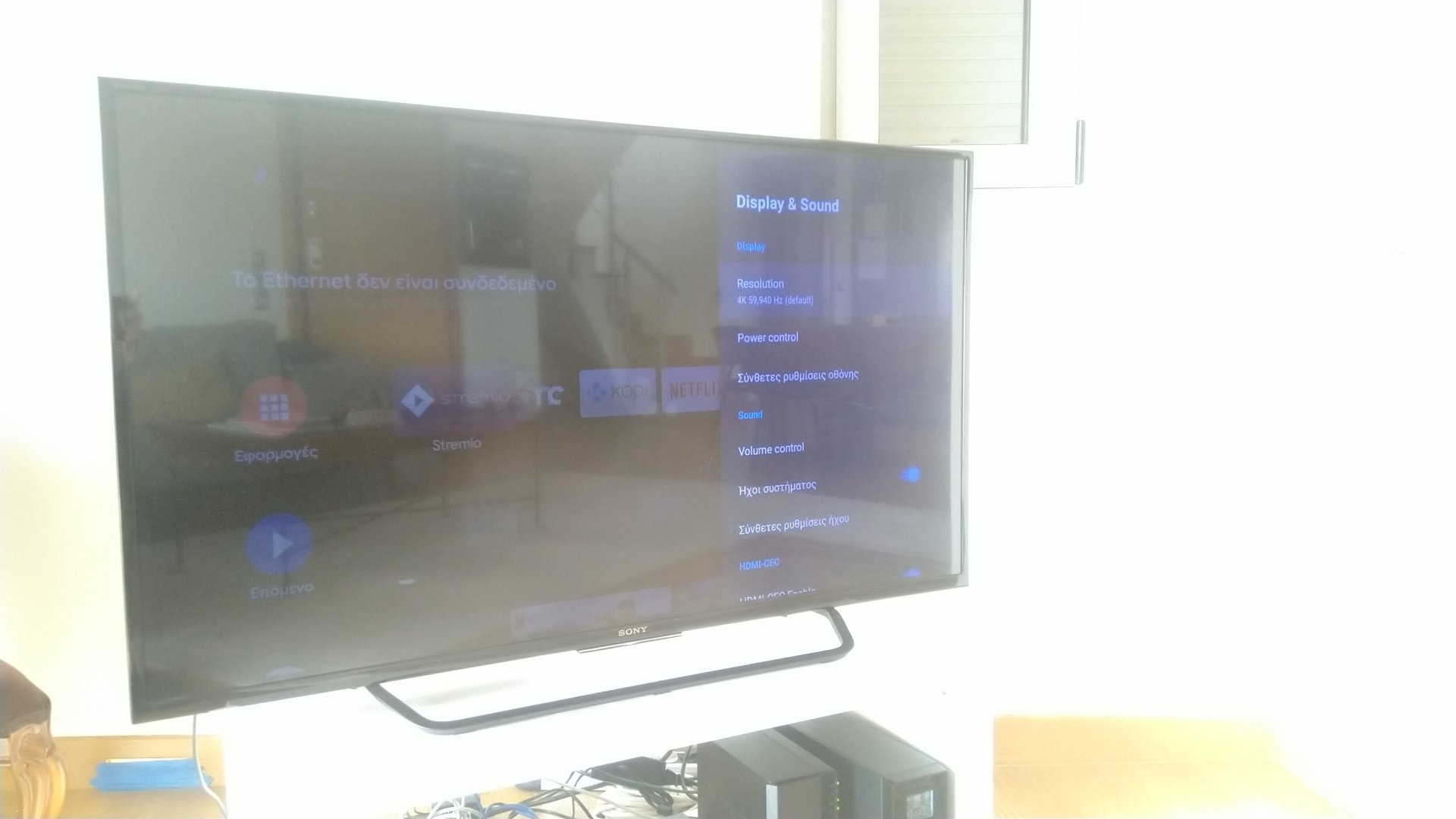

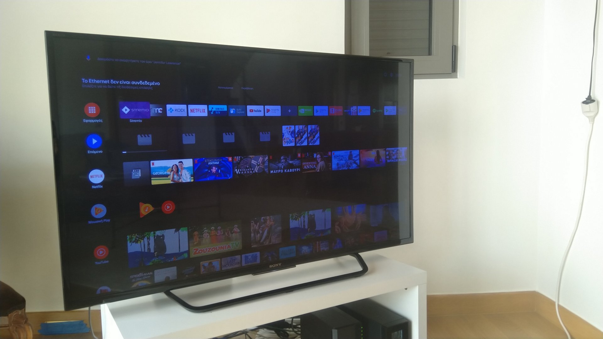

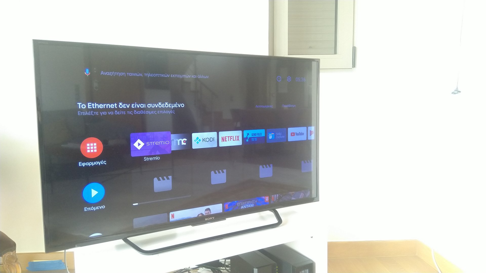

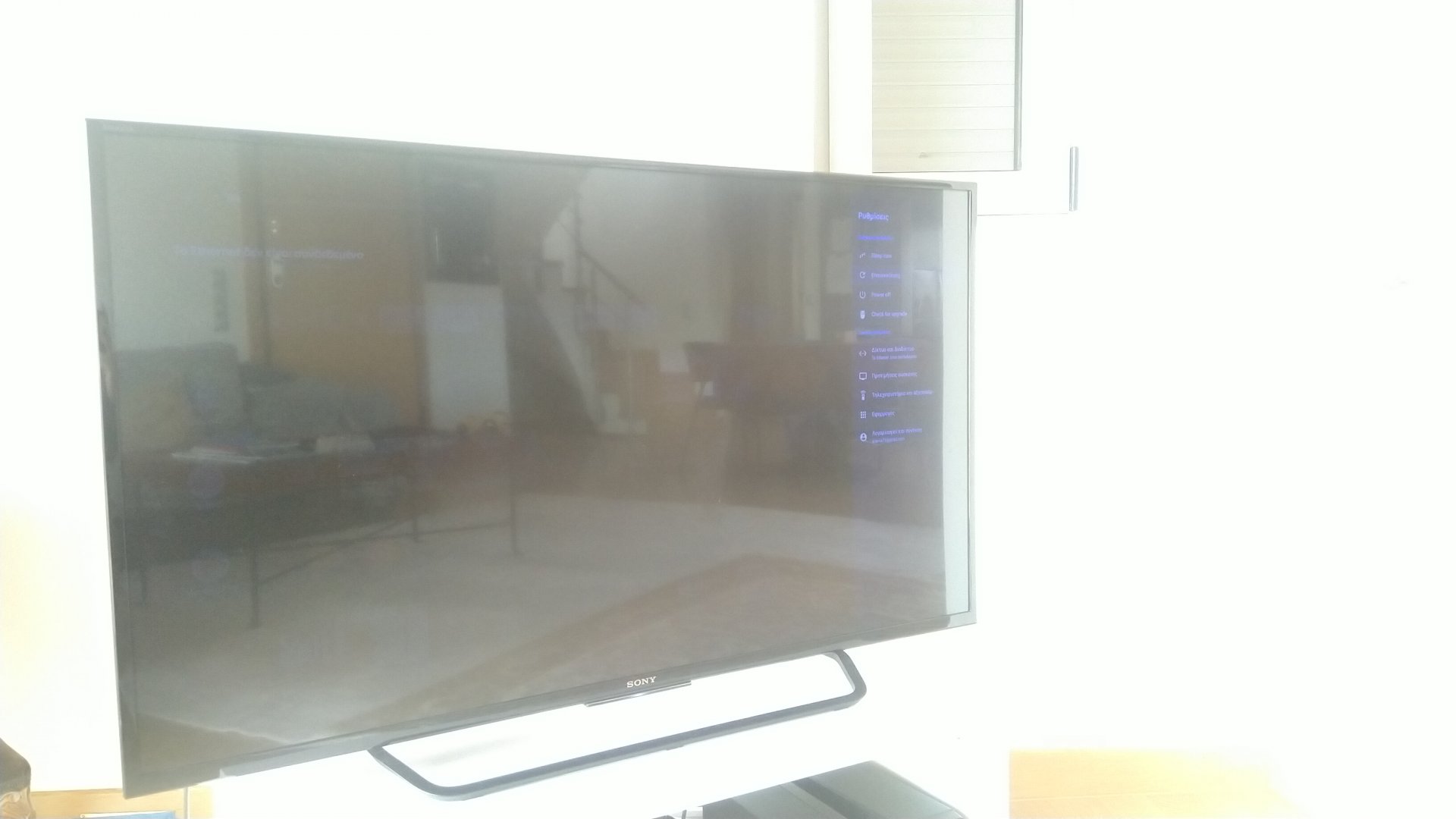

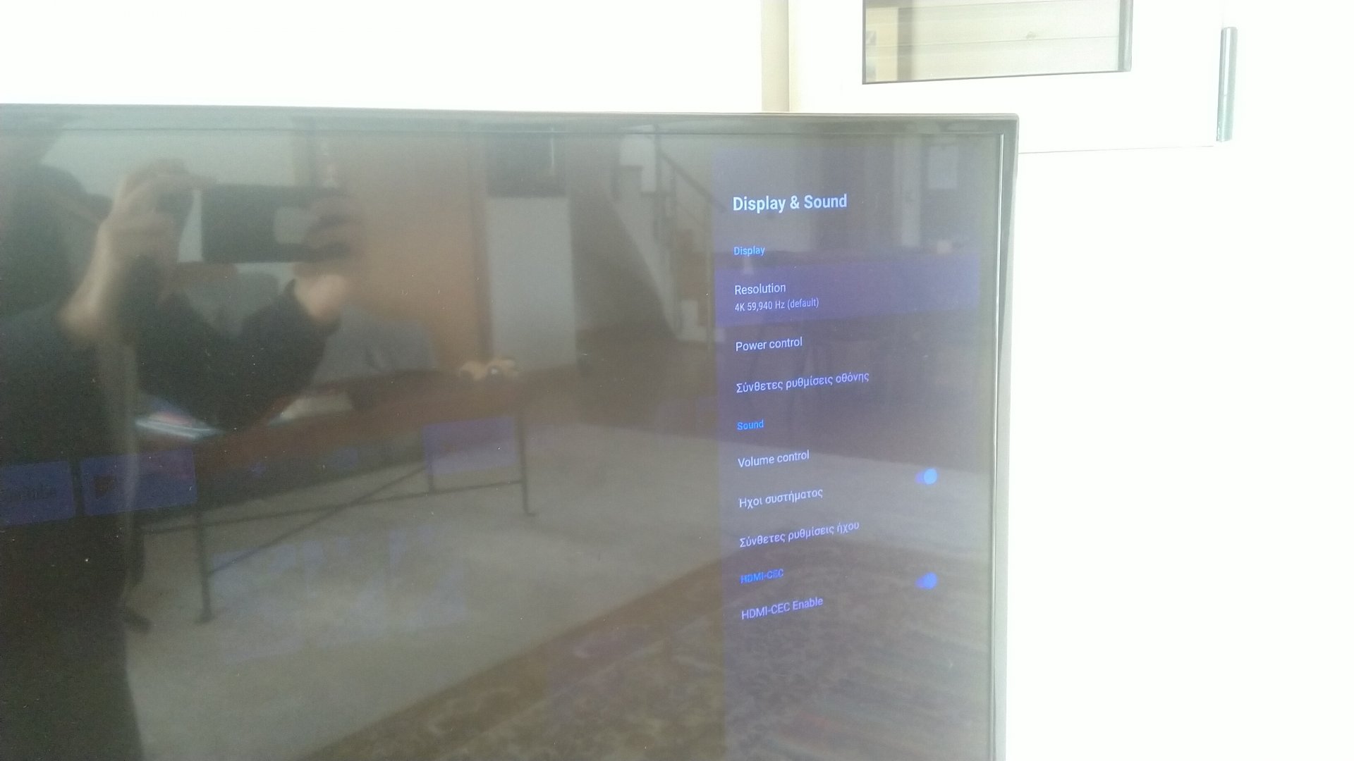

εχω το shiled toy 2017 με τελευτιo frw περασμενο. συνδεδεμενο με μια sony 4k. γιατι οποτε το ανοίγω μου τα βγαζει ολα ψείρες και πρεπει καθε φορα να μπω στις επιλογες display and sound και να αλλαξω την αναλυση σε 1080 για να μου εμφανίσει τα εικονίδια σε λογικο μεγεθος? η παλκα ειναι οτι μετα οταν επιλεξω αναλυση 4κ τα κραταει στο ιδιο μεγεθος, το εχει κανεις αλλος αυτο το θεμα?

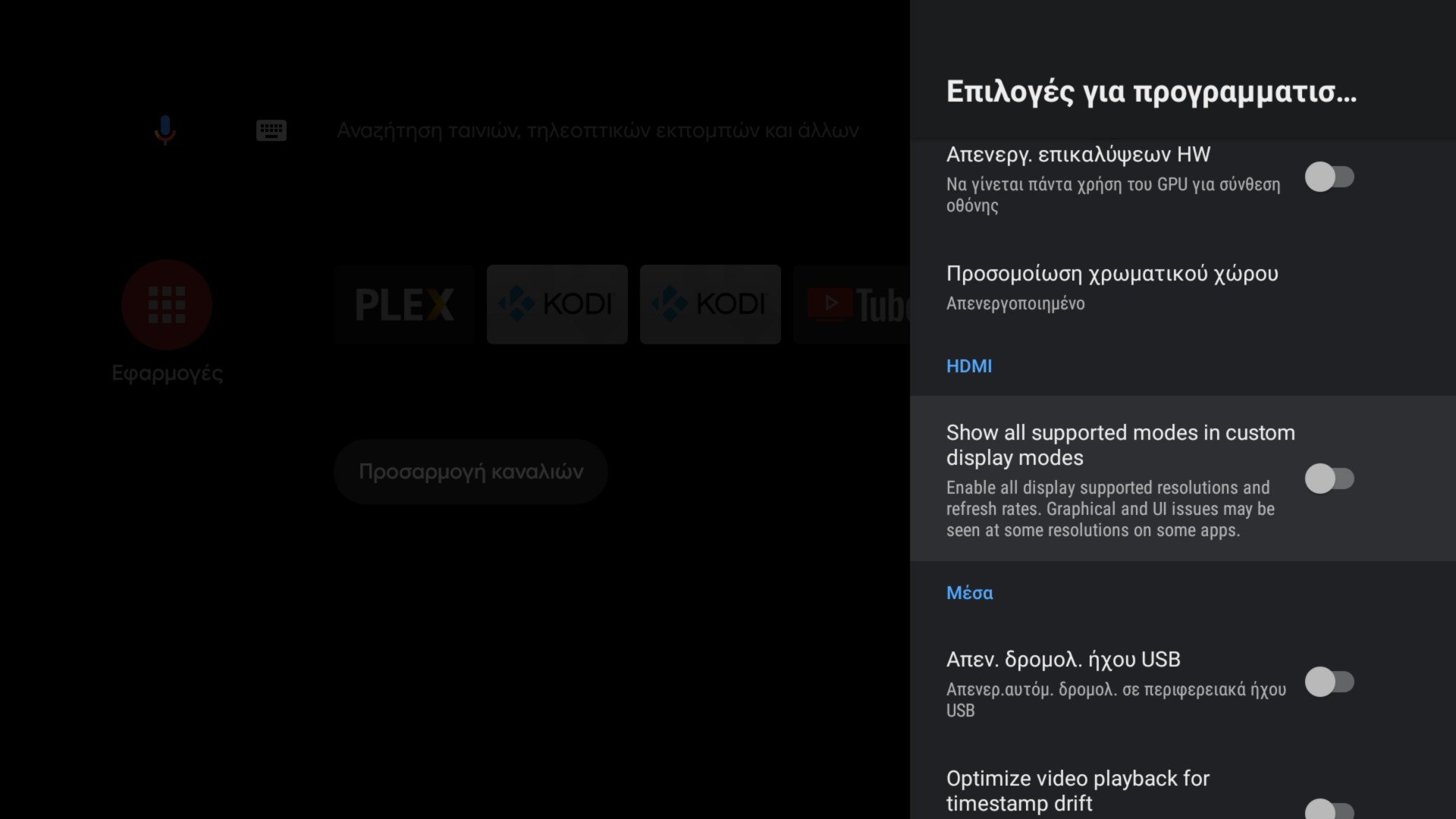

Αν κατάλαβα καλά το πρόβλημα που έχεις απεικονίζεται στην τέταρτη μόνο φωτογραφία.
Αν ναι.
Πήγαινε Ρυθμίσεις/προτιμήσεις συσκευής/επιλογές για προγραμματιστές/HDMI και βάλτο σε θέση off.
Αν ναι.

Ευχαριστώ.
Κάτι άλλο.. στην αρχική οθόνη λέει ότι το Ethernet δεν είναι συνδεδεμένο αλλά όταν πας στις ρυθμισεις μέσα στο μενού λέει ότι είναι συνδεδεμένο;
