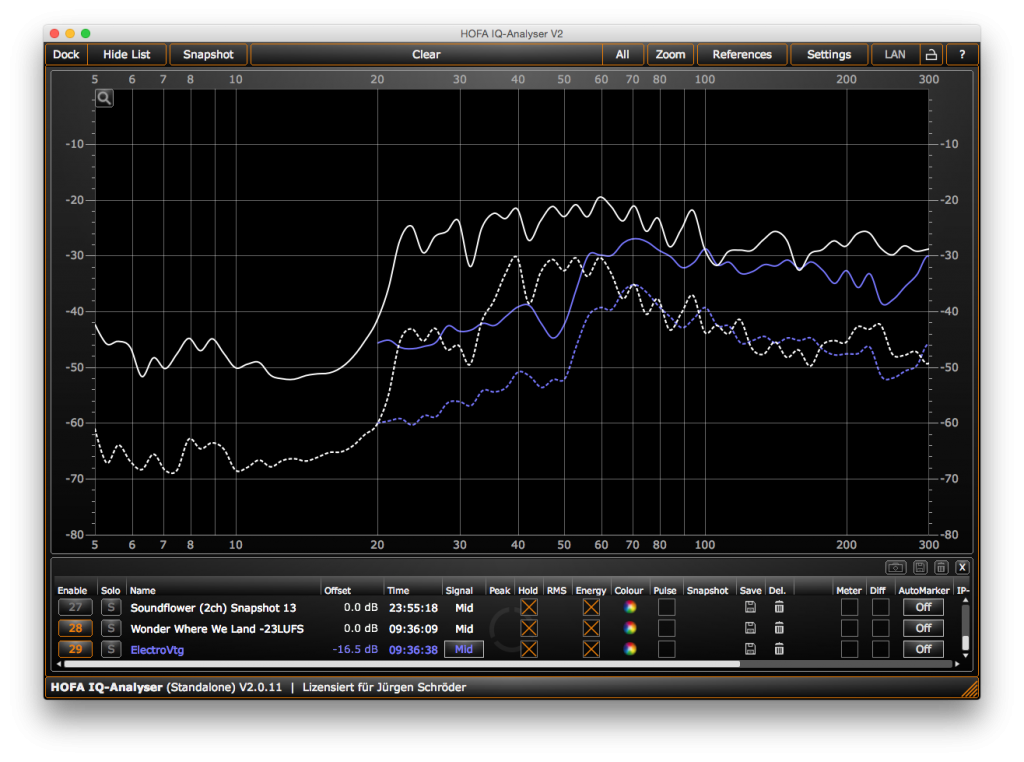

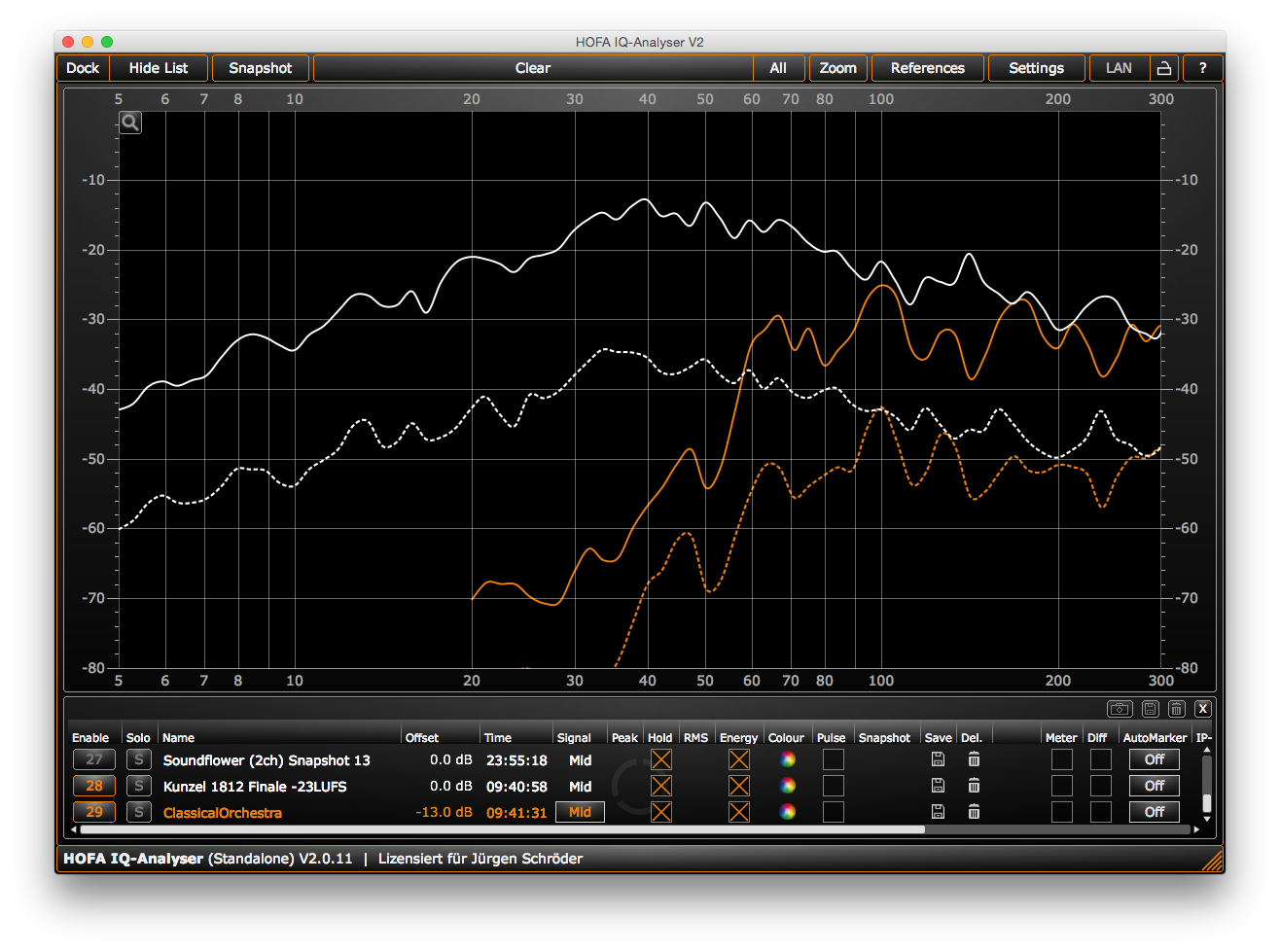

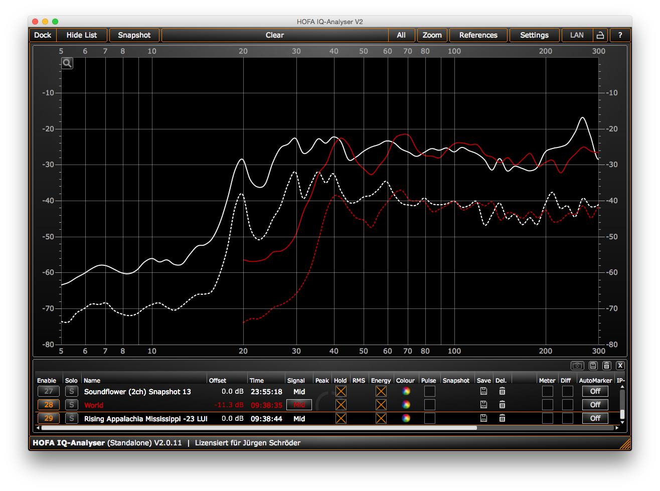

Το μόνον που βρήκα για όσους ενδιαφέρονται σχετικά με το πόσο χαμηλά κατεβαίνει η μουσική είναι αυτά τα διαγράμματα από το lowbeats.
Η άσπρη γραμμή είναι ένα έργο του Τσαϊκόφσκι με τα κανόνια. Με την πορτοκαλί γραμμή αποτυπώνεται μια συνηθισμένη κλασσική ορχήστρα.
Η κόκκινη γραμμή αποτυπώνει την συνηθισμένη world Music.
H μπλε γραμμή αποτυπώνει την συνηθισμένη ηλεκτρονική μουσική.
Τι λέτε? Χρειαζόμαστε Υπογουφερ? 😀
