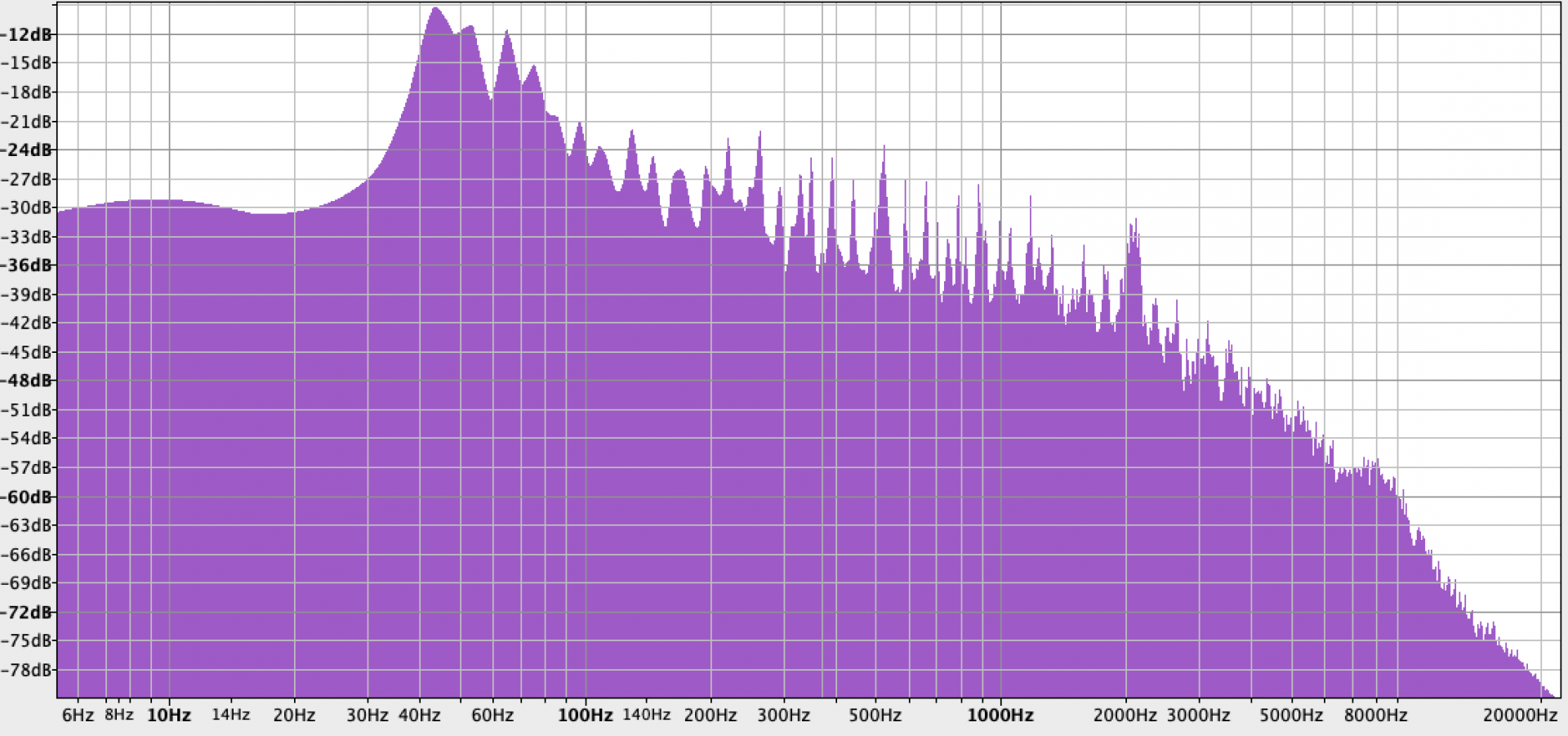

Για να θυμούνται οι παλιοί και να μαθαίνουν οι νέοι:
Ανάλυση από μερικά γνωστά κομμάτια ροκ, κλασικής και ηλεκτρονικής μουσικής. Απευθείας από το αρχείο, χωρίς την μεσολάβηση ηχείων/χώρου και target curves.
Δείτε την στάθμη που απαιτείται στο μπάσο, και αντιστοίχως στα πρίμα.
Και φάτε την πίκρα.

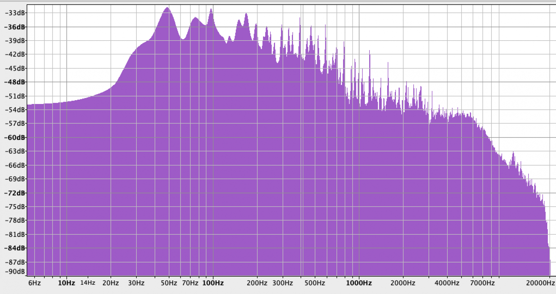

Σε όλα τα είδη μουσικής, ο υπαρκτός όγκος ενέργειας κάτω των 40 κύκλων (και γενικά κάτω των 80 κύκλων) είναι τρομακτικός.
Αυτά, δυστυχώς δεν μπορούν να βγουν διόλου εύκολα, και σε καμία περίπτωση από ένα 8" ή 10" μεγάφωνο κάποιου ηχείου.
Ούτε χωρίς σημαντική ισχύ από τα ενισχυτικά στάδια.
Δεν είναι εφικτό.
Καλά, για μικρότερης διαμέτρου μεγάφωνα, είναι απλώς ανέκδοτο. Ίσως με x-max 1,5 m. 🤪😁😜
Το ευτυχές γεγονός στην όλη υπόθεση, είναι ότι "μια χαρά" απολαμβάνεις τη μουσικούλα σου και από ένα ασύρματο μικρό Bluetooth ηχειακι της πλάκας, ακόμα κι απ'τα ενσωματωμένα ηχεία της τηλεόρασης που παίζουν ραδιόφωνο.

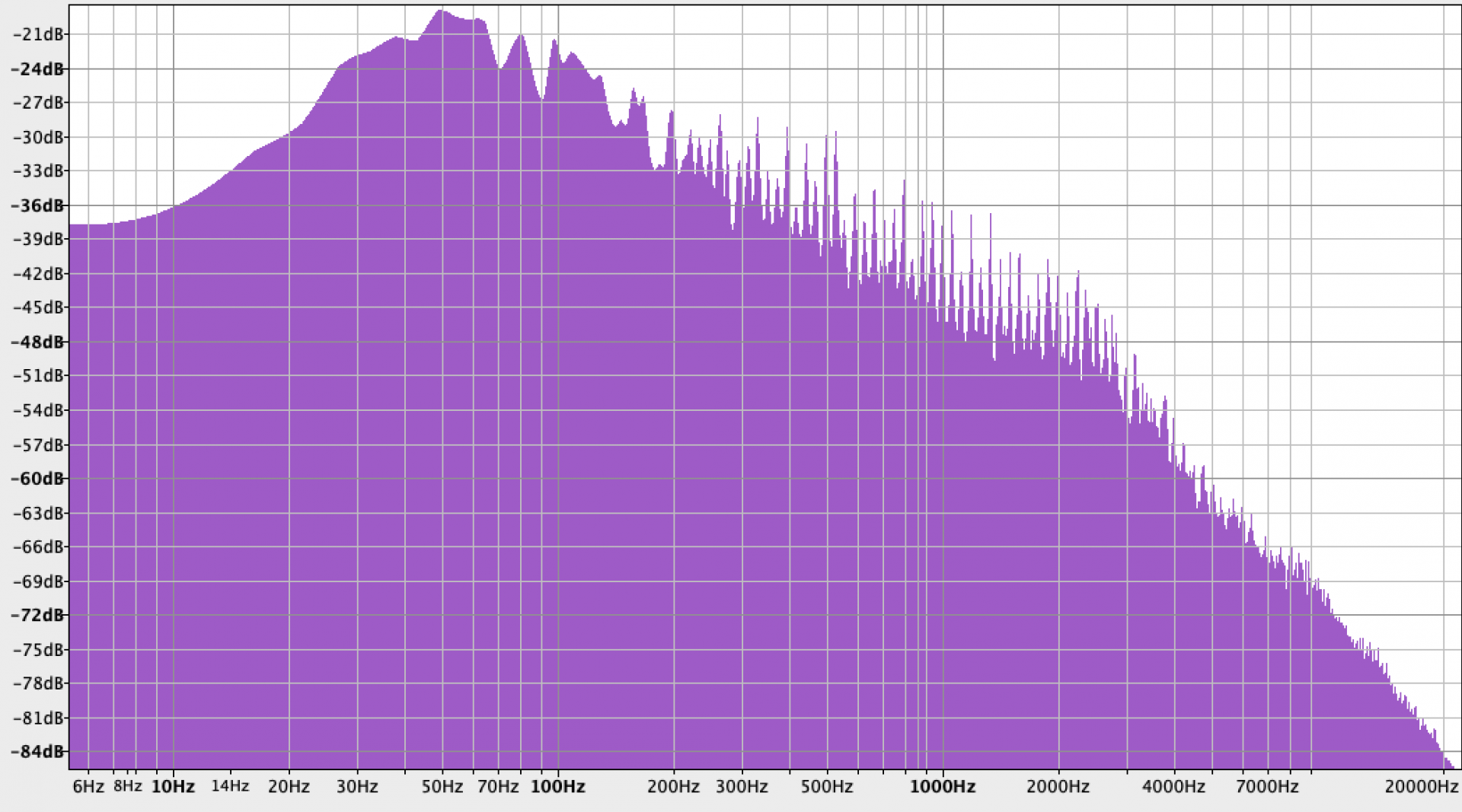

Για ανέβασε και την απόκριση ενός CD από τη rock συλλογή σου, για να δούμε τι ψάρια πιάνει το CD player σου.
Βλέπεις τίποτα κάτω από τα 20Hz ?

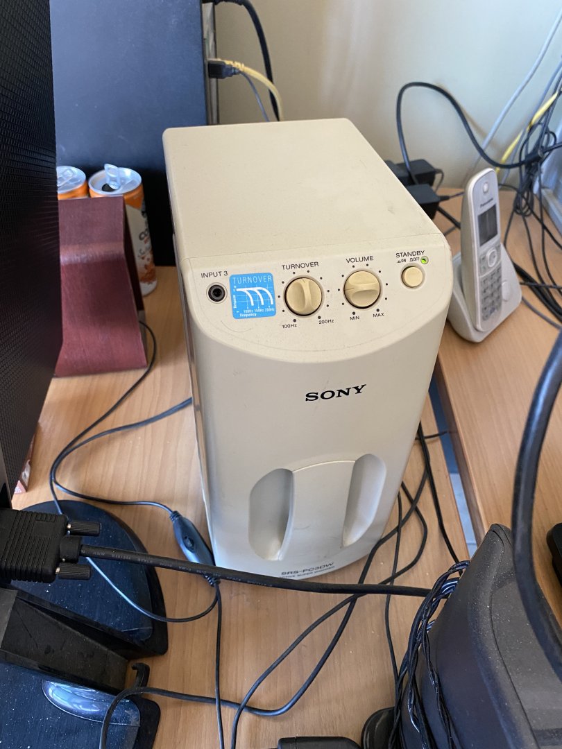

μεχρι και το αφεντικο στη δουλεια ‘εψησα’ να βαλουμε ενα σαμπάκι…. και σεις δε θελετε στα σπιτια! :p
Δεν ξέρω πως το ζήτησες στο μαγαζί αλλά νομίζω σου έδωσαν αφυγραντήρα.. :whistling::tongue::tongue:
Πάψε να κοροιδεύεις εμάς τους άσχετους απο sub, αυτό είναι φριτέζα.
Με πρόλαβες μαρή? :rolleyes:
Α, να βρε αφυγραντήρα έπρεπε να πω. Με τέτοιο μοιάζει περισσότερο. :D
Τέλος πάντων αφαιρουμένης της υγρασίας εντός ενός χώρου το μπάσο αυξάνεται (ή μειώνεται ; βαριέμαι να σκεφτώ). :D :D

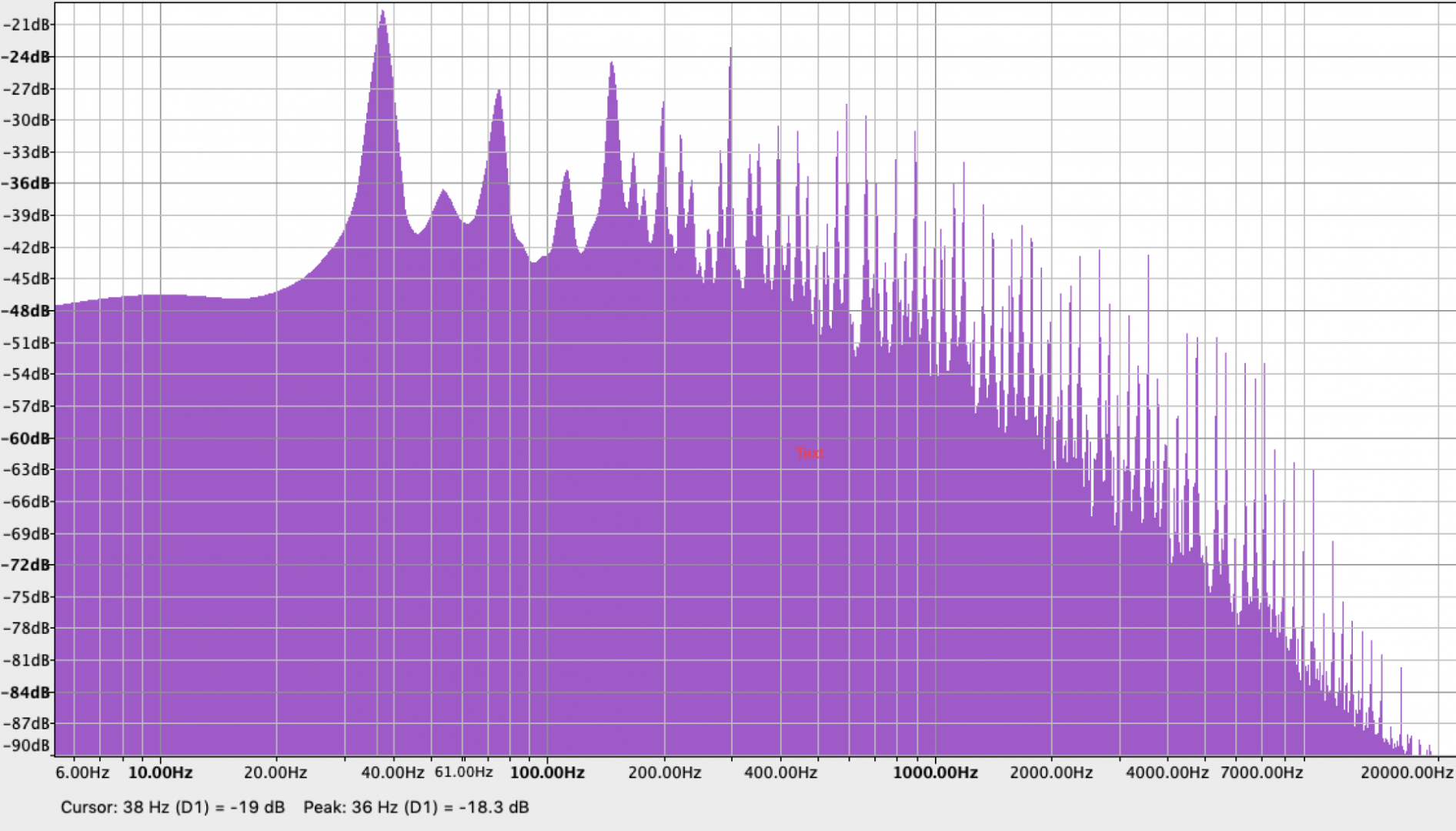

Κάτω από τα 20hz δεν θα δεί γιατί υπάρχει το φίλτρο του red book.
Υπάρχουν όμως cd players που το φίλτρο τους , μπορεί να πάει στους 16hz.
Για αυτό ετέθη το ερώτημα. Και τι κόφτης στα 20Hz, αν δεις θα γελάς
Ευτυχώς, υπάρχουν λύσεις.
Η σύγχρονη αναπαραγωγή (αρχείων από σέρβερ μέσω roon) σε συμβατές roon ready συσκευές, δεν έχει τέτοιους περιορισμούς.
Μια χαρά παίζει αρχεία 1,2,3,4,5 κλπ Hz από σκληρό.
Εννοείται πως τα σύγχρονα φορμάτς, κανένα περιορισμό δεν έχουν. Από 5.1 και άνω, όλα παίζουν, και 1 Hz.
