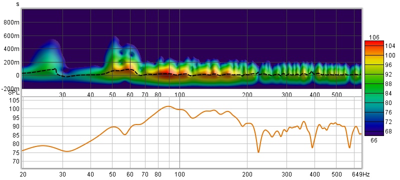

Σταυρο, εχω δυο 15αρια υποβαθυφωνα PA ειναι μεν δυνατα Rated Maximum SPL 125db δεν κατεβαινουν πολυ χαμηλα
Freqency response 40Hz-160 @+- 6db Crossover frequency 160hz 12db/oct low-pass 6db/oct high-pass
Εχουν και δυο διαγωνιες τρουπες ειναι ανακλασης χαμηλων:drinks:

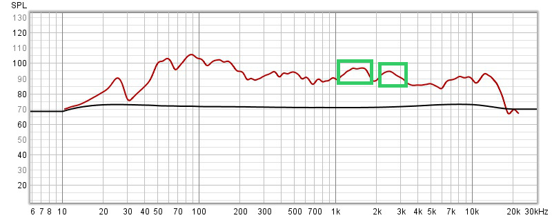

Η μικρότερη παρέμβαση που θα πρέπει να κάνεις είναι κατά τη γνώμη μου να χαμηλώσεις γύρω στα 5db τις περιοχές στα 1,4khz & 2,3Khz.
Αν νιώθεις άνετα με το παραμετρικό προτίμησε αυτό ρυθμίζοντας ανάλογα το Q.
Αν δε νοιώθεις άνετα... αει κάντο και με το γραφικό.
Ιδανικά ρυθμίζοντας + ξαναμετρώντας μέχρι να γίνει πιο ευθεία εκεί.
Θα μπορούσες να κάνεις και άλλες παρεμβάσεις αλλά οι 2 που προτείνω είναι αυτές που θα αντιληφθείς άμεσα και όμορφα.
