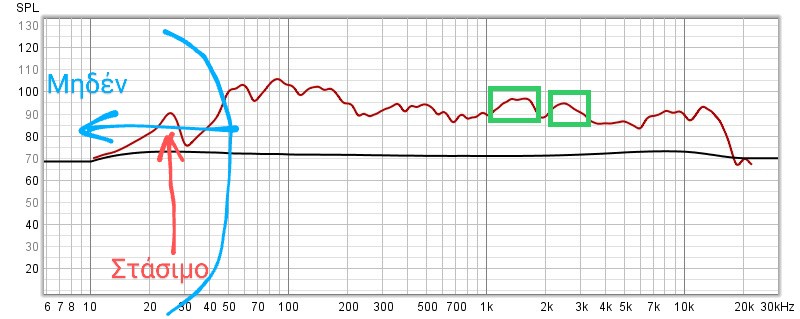

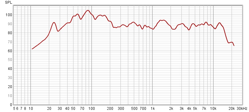

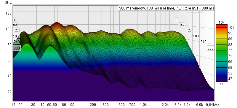

Λοιπόν, πάμε άλλη μια φορά τα ίδια:
Από την μπλε περιοχή και κάτω, δεν έχεις πράμα τίποτα, μηδέν, δηλαδή κάτω από τους 50 κύκλους, δε παίζουν τα ηχεία (τα σαμπ έστω):
Η κόκκινη κορφούλα, εκεί στους 25 κύκλους, είναι ένα στάσιμο του χώρου, ένας ιδιοσυντονισμός.
Αυτά.
Θεραπεία: θες σαμπ για τα σαμπ. Θες σαμπ που να παίζουν όλη την πρώτη οκταβα (20-40 κύκλους) και τμήμα της δεύτερης (40-50 κύκλους).
Άμα θες να φας λεφτά κάποτε, εδώ είμαστε.
Άμα τελειώσει ο κορονοϊός, θα σε φέρω εκεί μέσα το JBL που έχω και κάθεται, να δεις πως θα γεμίσει το γράφημα.

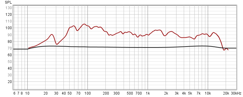

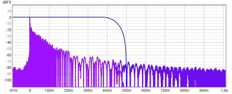

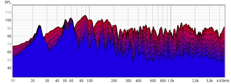

18.047
60.020

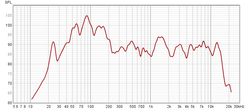

Στο εκάστοτε παράθυρο εργασίας του REW πάνω δεξιά υπάρχουν κάποια εικονίδια.Το δεύτερο από δεξιά έχει την ένδειξη ΄΄Limits΄΄...Πατάς το εικονίδιο με το παράθυρο στην ενότητα ALL SPL κι εμφανίζεται ένα παραθυράκι εντός της οθόνης.Συμπληρώνεις τα σχετικά χωρία ως εξής :
Left Hz : 20
Right Hz : 20000
dB Top :110
dB Bottom :60
Στην ενότητα RT60 πατάς το ίδιο εικονίδιο.Στο νέο παραθυράκι που εμφανίζεται συμπληρώνεις τις ίδιες τιμές Hz και για τα χρονικά όρια :
Top : 1,0
Bottom : 0,0
Ομοίως στην ενότητα Waterfall συμπληρώνεις τα όρια σε Top & Bottom dB με τιμές 110 & 60 αντίστοιχα και ούτω καθεξής σε καθεμία ενότητα που θα επισκέπτεσαι.Καιρός να τα εφαρμόσεις, οι παρούσες παραστάσεις δεν έχουν την ενδεδειγμένη κλίμακα για εμπεριστατωμένη αξιολόγηση.
Αυτά.

απο 1κ εως 1,8 ειναι 95 db εχουμε βυθιση στα 2κ 85ντεσιμπελ στα 3κ 90 4κ βυθιση 83; στα 7 και κατι κ 90 ντεσιμπελ
50εως 70 95ντεσιμπελ 80 εως 90 105!ντεσιμπελ στα 100 και κατι βυθιση 95 ντεσιμπελ μετα παραδοξος ανεβαινει!
200 με 400 βυθιση και αλλη μια στα 700 τα πα καλα;
ελπιζω να παρω καλο βαθμο :drinks:
