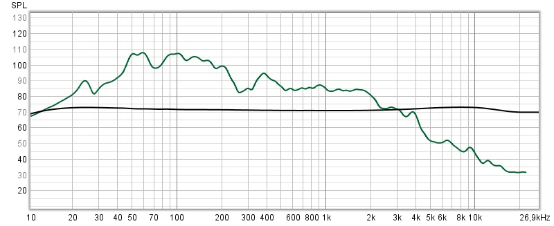

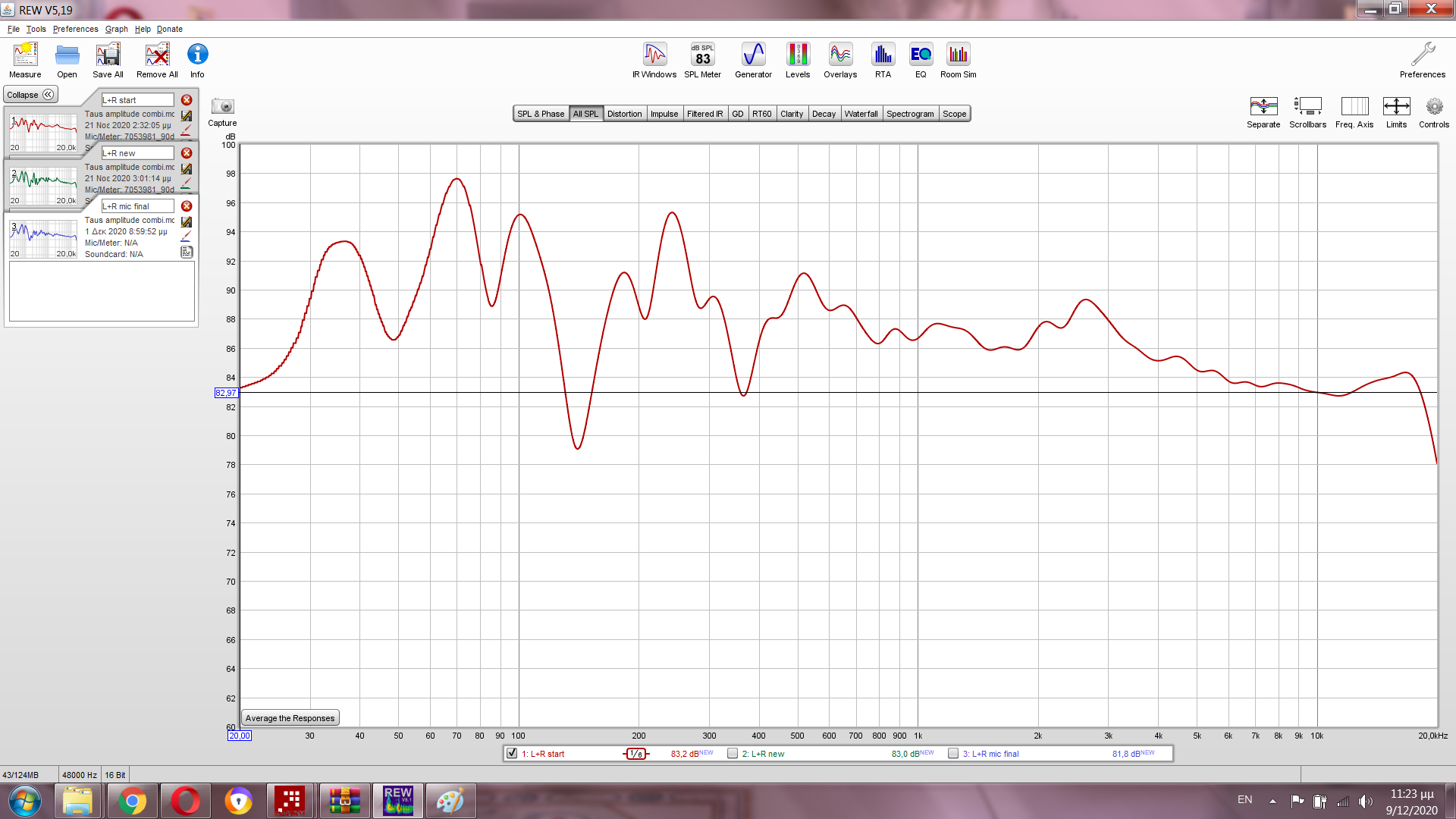

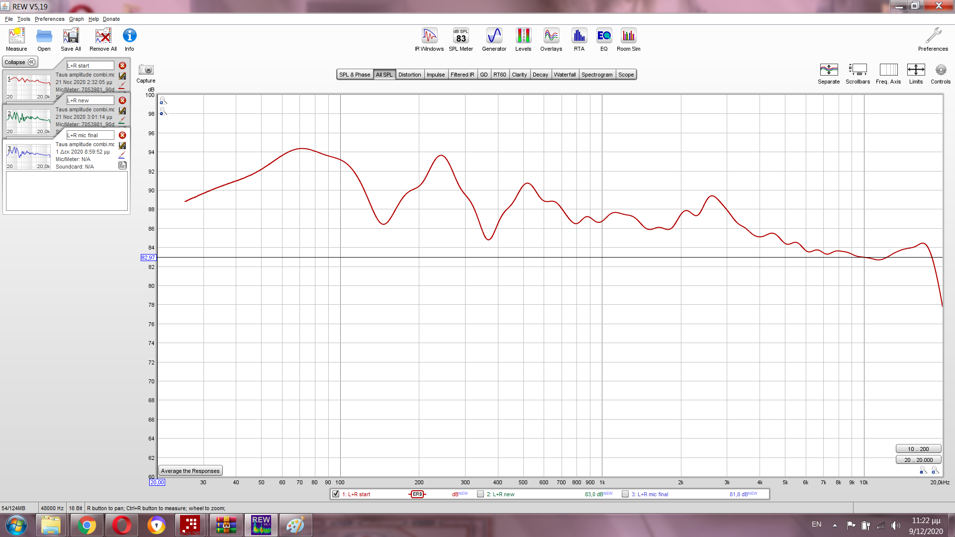

απο 1κ εως 1,8 ειναι 95 db εχουμε βυθιση στα 2κ 85ντεσιμπελ στα 3κ 90 4κ βυθιση 83; στα 7 και κατι κ 90 ντεσιμπελ
50εως 70 95ντεσιμπελ 80 εως 90 105!ντεσιμπελ στα 100 και κατι βυθιση 95 ντεσιμπελ μετα παραδοξος ανεβαινει!
200 με 400 βυθιση και αλλη μια στα 700 τα πα καλα;
ελπιζω να παρω καλο βαθμο :drinks:
εσυ κυριε Μαρκου γιατι γελας :p αντι να γραψεις ριβιου για το τσιπουρο και το κρασι:p
Εννοώ να μας αναφέρεις τι αναπαριστά η καμπύλη και όχι τις διακυμάνσεις που είναι φανερές.
59.749
146.140
Έπαιζαν μαζί και τα δύο ηχεία, μαζί με τα δύο σαμπ για αυτό το γράφημα;
Τώρα το ανέβασες σωστά. ;)
59.749
146.140
μαλλον το πως ακουγεται η μουσικη στο χωρο μου τι αλλο ; :drinks:
Το γράφημα θα μπορούσε να αναπαριστά ένα ηχείο μόνο του, ένα ηχείο με σαμπ, ή δυο ηχεία χωρίς σαμπ, ή μόνο το ένα σαμπ, ή δύο σαμπ, ή δυο ηχεία και δύο σαμπ.
Πρέπει να λες τι μέτρησες.

Έπαιζαν μαζί και τα δύο ηχεία μαζί με τα δύο σαμπ για αυτό το γράφημα;
ναι Κωστα τα δυο υποβαθυφωνα και δυο δορυφοροι, 160 χερζ και πανω οι δορυφοροι κατω μεχρι 40 τα σαμπ
ναι συνδεονται μεταξυ τους απο το σαμπ στους δορυφορους δυο σαμπ δυο δορυφοροι τον ηχο οι δορυφοροι τον περνουν απ τα σαμπ με σπικον επαγγελματικα
Κωστα δε μπορω να κροσαρω τιποτα δεν γινεται

Ωραία.
Τώρα θα πρέπει να ανεβάσεις ένα όμοιο γράφημα, στην σωστή αυτή κλίμακα, που να αναπαριστά την απόκριση:
1. Του δεξιού δορυφόρου σκέτου, χωρίς σαμπ
2. Ομοίως του αριστερού.
3. Το δεξί σαμπ, μόνο του, χωρίς δορυφόρο
4. Ομοίως το αριστερό
5. Τα δύο σαμπ μαζί, χωρίς δορυφόρους
6. Τους δύο δορυφόρους μαζί, χωρίς σαμπ.
Αυταααααα ;)

Ωραία.
Αυταααααα ;)
το λες και ..."απροειδοποίητο πρόχειρο διαγώνισμα" :p αλλά θα βγάλει πιο χρήσιμα συμπεράσματα απ' ότι έχουμε μέχρι τώρα... οπότε Χρήστο πιάσε μικρόφωνο!

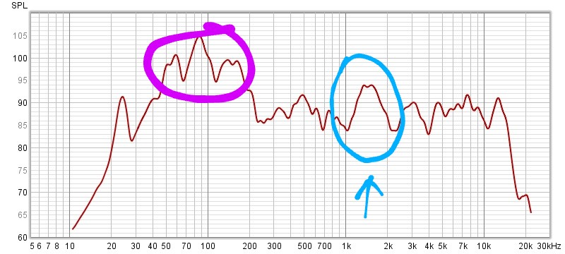

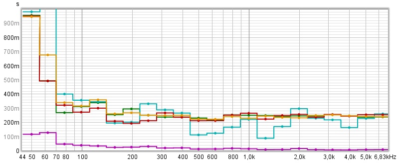

Ο Χρήστος έχει από 70 κύκλους και πάνω, εξαιρετικό RT 60, πραγματικά εξαιρετικό, το έχει τερματίσει.
Εκεί μέσα, ο,τι δορυφόρο και να πετάξεις, θα παίζει όσο καλύτερα μπορεί.
Το σημαντικότερο σφάλμα στο γράφημα του Χρήστου, είναι αυτό στον μπλε κύκλο:
Που βεβαίως διορθώνεται πολύ εύκολα με ισοσταθμιση.
Οι διακυμάνσεις στον μωβ κύκλο, επίσης διορθώνονται εύκολα, μα πιθανώς η λύση να είναι λίγη απορρόφηση πίσω από τις καμπίνες, κι όχι ισοσταθμιση.
Τα αναλυτικά διαγράμματα που λέω, θα ξεκαθαρίσουν τα πάντα όλα.

To Rt δεν χρειάζεται, το είδαμε. Δεν αλλάζει, αυτο είναι και τέλος.

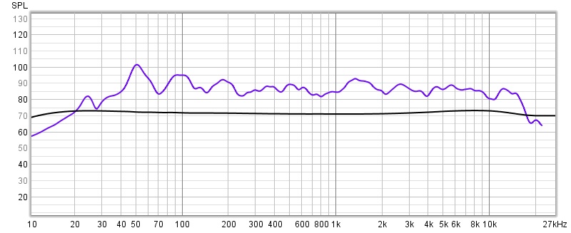

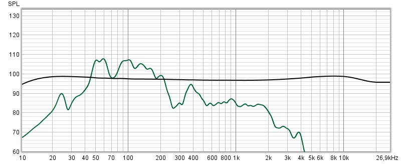

Chris,γι άλλη μια φορά,η παράσταση στον πάτο δεν θα έχει τιμή 0 dB στον κατακόρυφο άξονα,αλλά 60 dB.Από αυτή τη στάθμη πρέπει να ξεκινάει.Στο δε ταβάνι τιμή 110 dB και όχι 135.Με τέτοια ανάλυση ξεχωρίζουν άνετα οι διακυμάνσεις κι εκτιμάται η αντιληπτική τους βαρύτητα...
Επίσης,πρέπει να δηλώνεται και υπό ποια τιμή εξομάλυνσης (smoothing) παρουσιάζεται μια καμπύλη απόκρισης.
Προτείνεται εκείνη που χρησιμοποιώ και ο ίδιος,ήτοι 1/12 octave...
Παραδείγματος χάριν,απόκριση με τα δύο main ηχεία χωρίς sub εκπέμποντα μαζί πριν ξεκινήσουν οι βελτιώσεις στις δικές μου κόρνες υπό διαφορετικές τιμές smoothing...
1/6 octave
1/12 octave
ERB ( όπως εκείνου του περιοδικού που έβγαζε με στιβαρή απόκριση στις χαμηλές τα 5ιντσα Elac)
Με το 1/12 octave ξεχωρίζουν έντονα τα κύρια προβλήματα που θα γίνονται εξόχως αντιληπτά κατά την ακρόαση, δηλαδή η τόνωση ενέργειας μεταξύ 2000-3000 Hz,οι βουνοκορυφές στις πρώτες οκτάβες ανταποκρινόμενες σε ιδιορρυθμούς και το ενεργειακό χάσμα στην τρίτη οκτάβα....
