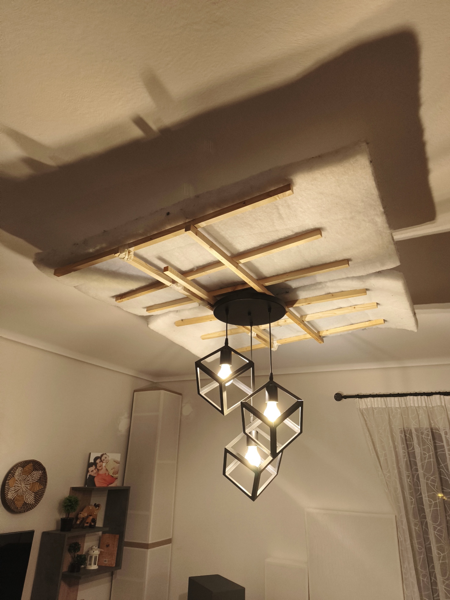

Εγώ πριν γραφτώ εδώ χαμό ησαντο νορμάλ άνθρωπάς....
Είστε κακή επιρροή κύριοι.
Μια σκάλα ρε μαλαααακες να το ισιαξω θα πέσει σε κάνα κεφάλι να τρέχουμε στα μπουρδέλα τα εφημερεύοντα
Αυτά, καλό σας βράδυ

Πολύ μεγάλη απόσταση έχεις αφήσει μεταξύ Αριθέρμ και πλάκας ταβανιού.
Αυτό είναι μόνο 5 εκατοστά πάχος. Δεν μπορείς να αφήσεις μεγαλύτερο κενό απο 5 εκ. Θα έχεις πτώση στα 120 ή/έως στα 200 Hz και θα ψάχνεις απο που είναι και δεν θα ξέρει κανένας να σου πεί απο που είναι. . Βάλε και άλλα Αριθέρμ μέχρι τουλάχιστον να καλύψεις την μισή απόσταση (ίση με αυτή που θα αφήσεις κενό). Καλύτερα βέβαια να το γεμίσεις μέχρι πάνω.
Δεν την βλέπω και πολύ στέρεα την κατασκευή. :D Αλλά φαντάζομαι είναι δοκιμαστική. Προσοχή με την σκάλα. ¨Εχεις και μια ηλικία και θα σπάσουν και τα 206 κοκαλάκια σου εάν πέσεις. Μέχρι τα 35 θα μπορούσες να πέσεις πιο άνετα -άφοβα. 😍

:D
Είναι τέλειως δοκιμαστικό βρε, απλά να δω τι κάνει και τι πιάνει, γενικά συμπεριφορά. Αύριο το πρωί θα τα κατεβάσω.
Αν δουλέψει θα την κάνω μεγαλύτερη 2χ2 με μια γυψοσανίδα να τελειώνω αντί για 1,2 χ1,2 που είναι τώρα.
Μεχρι ταβανι θα γεμίσει είναι 20 πόντοι περίπου.
Θα κόψει λες στα 120-200;;; Εγώ το κάνω για να μου δώσει τίποτα εκεί γιατί έχω ακυρώσεις....
Όχι εάν το γεμίσεις μέχρι πάνω (ή έστω ίδια κενό με πάχος υλικού) σε λέω. :D
