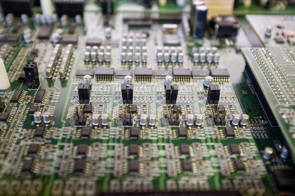

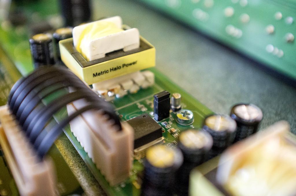

για ξαναδεστε βρε μαστορια, τι λεει η φωτο, πως τα δειχνει, δειτε κ την αλλη φωτο κ πειτε μου..
τα βαλα σωστα η αναποδα?

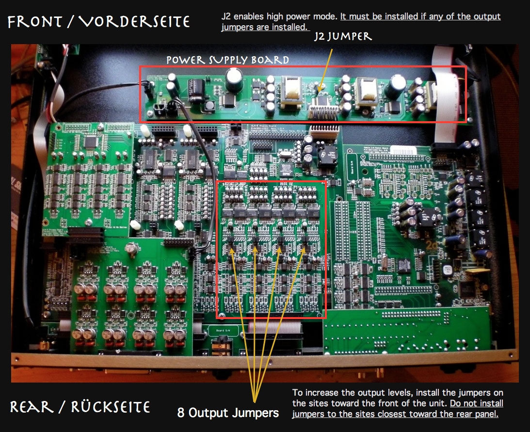

Re: Απάντηση: Νκορίασις......πως λέμε ψωρίασις.
DO NOT INSTALL JUMPERS TO THE SIDE CLOSEST TO THE REAR PANEL

Τα βάζεις στα jumpers 4xJ11, 4xJ8 σύμφωνα με το manual σελ 262. Καλά τα έβαλες!

Απάντηση: Re: Απάντηση: Νκορίασις......πως λέμε ψωρίασις.
These jumpers are located on the largest circuit board, in line with the Line/Monitor output connector. In the
diagram above, the channels are in the following order from left to right: 2 1 4 3 6 5 8 7. In each case, J11
corresponds to the even (right) channel of the pair, and J8 corresponds to the odd (left) channel of the pair.
σελ. 262.
