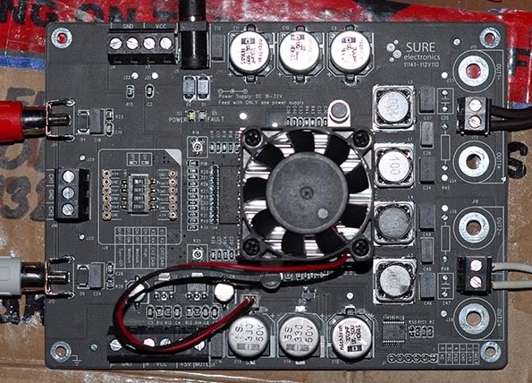

Είναι 2 επί 100 watt στα 4 ωμ με < 10.0% THD+N "Tripath Class-D Audio Amplifier".
Άλλα specs:
0.007% THD+N @ 30W 8Ω
0.005% THD+N @ 70W 4Ω
http://www.ebay.com/itm/2-100W-TK20...749?pt=LH_DefaultDomain_0&hash=item519aa52b3d

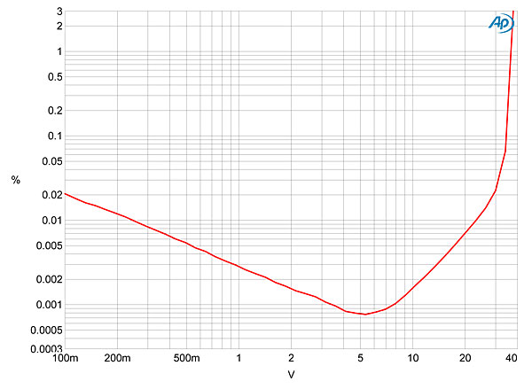

Ενδιαφέρον έχει η σύγκριση των μετρήσεων παραμόρφωσης έναντι εξόδου του pass labs xp-30:
και της μέτρικ:
Η δεύτερη θέλει πολλή προσοχή μη ξεπεράσει το πάνω όριο στα 5v ενώ ο pass πάει χαλαρά μέχρι τα 30v!. Κρίμα που ο Δ. Σταμ. δε μέτρησε και με τα jumpers να ξέρουμε καλύτερα τι γίνεται.

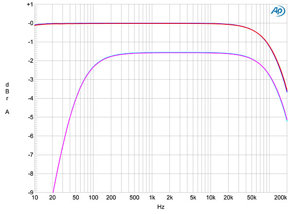

Μόνο που η Metric Halo LIO - 8 μετριέται σε loop AD / DA (και στα 176.4 kHz μάλιστα)...
Και αν θέλουμε να τα δείξουμε όλα ας δείξουμε κι αυτό:
Fig.1 Pass Labs XP-30, balanced frequency response with volume control set to "99" at 1V, into: 100k ohms (left channel blue, right red), 600 ohms (left cyan, magenta right) (1dB/vertical div.).
The balanced output impedance was close to the specification at 20 and 1kHz, at 117 ohms, but rose to 1127 ohms at 20Hz. The single-ended output impedance was 65 ohms across the band.
Από εδώ:
http://www.stereophile.com/content/pass-laboratories-xp-30-line-preamplifier-measurements

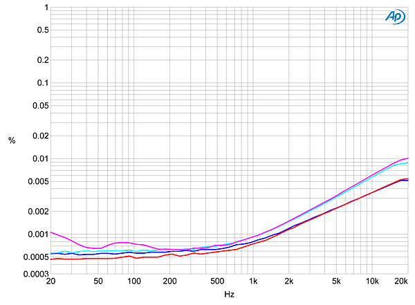

Και μια και είμαστε (θεωρητικά πια...:devilish:) σε thread που πραγματεύεται τους εκπληκτικούς Hypex Ncore ας δούμε λίγο και τα παρακάτω:
Fig.4 Pass Labs XP-30, balanced THD+N (%)vs frequency at 6V into: 100k ohms (left channel blue, right red), 600 ohms (left cyan, right magenta).
http://avmentor.gr/reviews/metric_halo_lio8_2.htm
Αρμονική παραμόρφωση και θόρυβος σε συνάρτηση με την συχνότητα. Σήμα 176.4kHz, αναλογική είσοδος/έξοδος. Στάθμες: -1dBFS (κόκκινη καμπύλη) και -20dBFS (πράσινη)
