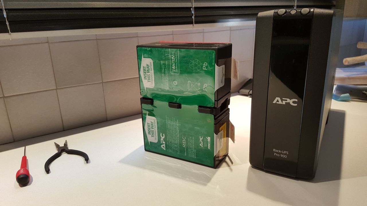

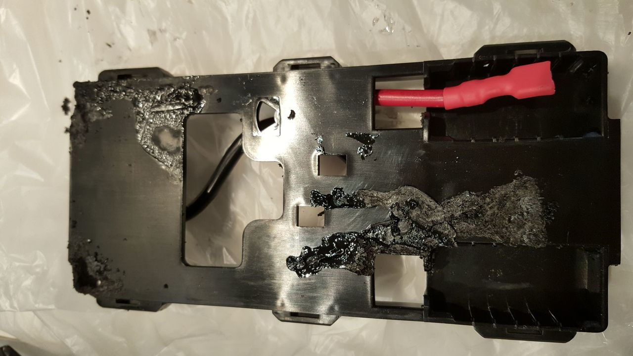

Εκει ξαφνικα που καθομουν αρχισε να σφυριζει το ups! μετα απο λιγο σταματαει. μετα αρχιζουν κατι ρελε να ακουγονται. μετα απο λιγο αρχιζει κατι μπιιιιιιιπ διαρκειας...:mad: με σηκωσε 3 φορες απ την απολυτη ησυχια μου :imtheking: βραδιατικα! :mad::mad:
Σκέφτηκα οτι αυτο για να διαμαρτυρεται υπαρχει λογος! και φυσικα οχι αδικα. :(

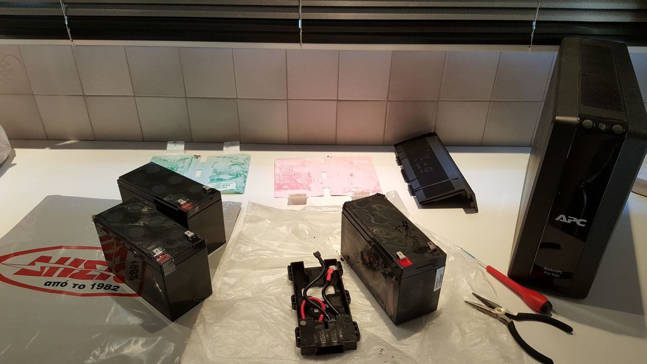

Ετσι λοιπον αρχισα τη γνωστη διαδικασια...........................:rolleyes:

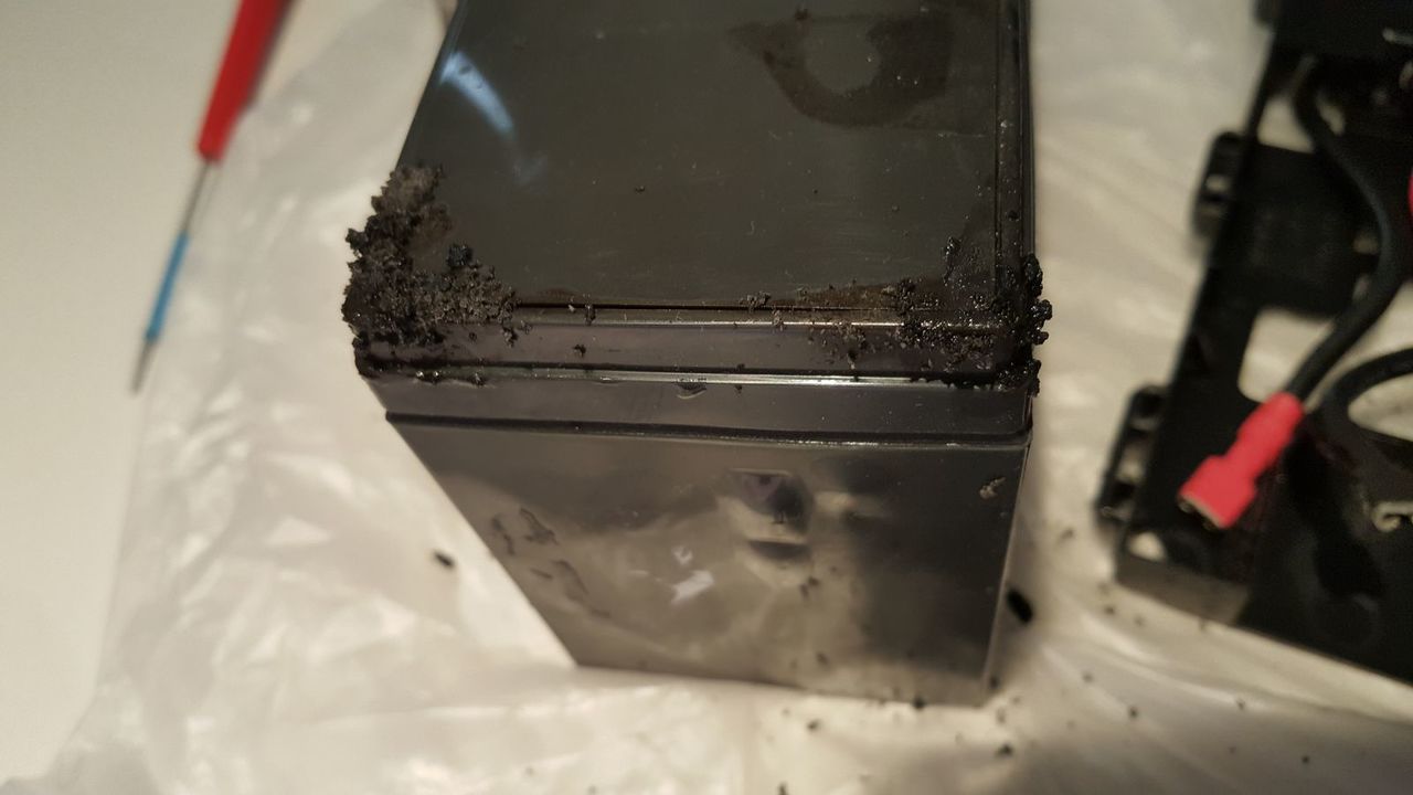

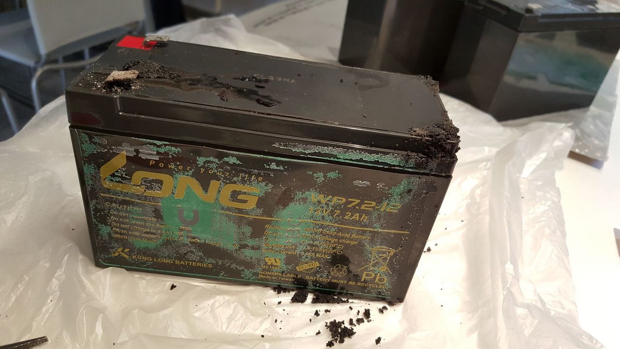

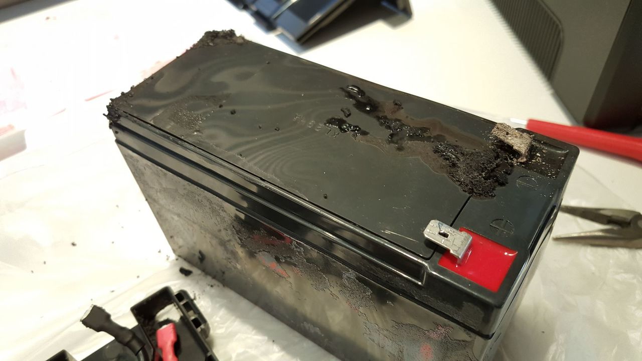

κατασταση μπαταριας υστερα απο 4 χρονια καθημερινης χρησης! ειμαι ευχαριστημενος απο τη διαρκεια της παντως.
και η βαση που τις κρατα μαζι υστερα απο το σκληρο πορνο που υπεστη! την περιποιηθηκα μετα ομως!

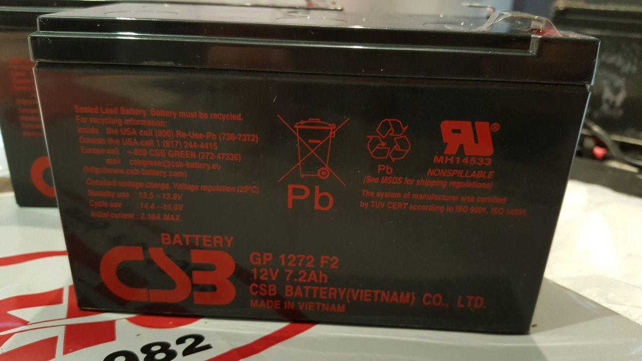

τρεχαλα στο Δησιο (παντα εχει στοκ)
επιτελους! :thumbsup:
Το UPS πλεον χρησιμοποιειται αυστηρα και μονο για τον προβολεα! τιποτα αλλο πανω! ;)

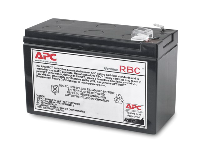

Είχα την εντύπωση πάντως οτι οι μπαταρίες τις APC είναι έτσι:
Βέβαια κάτω από το αυτοκόλλητο ποιος ξέρει τι κρύβεται!
κατω απο το αυτοκολλητο κρυβονται " οι προδιαγραφες της APC "
για να στο πω πιο απλα υπαρχουν 2 γραμμες παραγωγης:
RBC παραγει για APC
RΒC παραγει για RBC
αυτο βεβαια συμβαινει παντου δεν ειναι κατι πρωτοφανες.

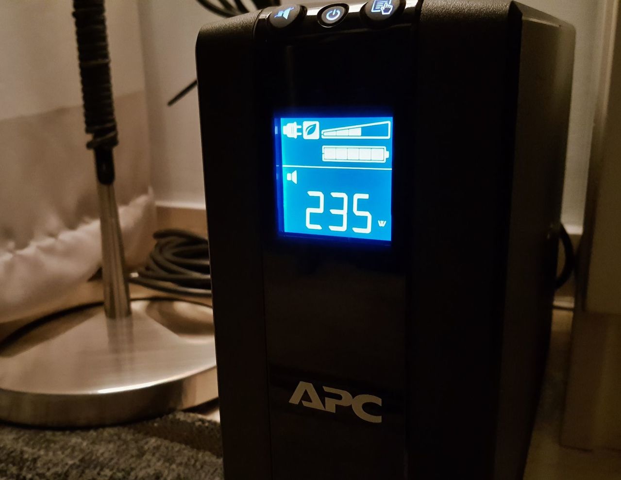

Η καταναλωση σε watt σταθερη με τον προβολεα σε χρηση

RBC πάντως δεν είναι μάρκα αλλά σημαίνει Replacement Battery Cartidges.
Προφανώς η APC αναθέτει σε διάφορους κατασκευαστές να φτιάξουν γνήσιες RBC για λογαριασμό της σύμφωνα με τις προδιαγραφές που δίνει.
Τέλος πάντων η όλη κουβέντα γίνεται γιατί έχω και εγώ APC, το PRO 1500, και αναρωτιέμαι αν η διαφορά στην τιμή της γνήσιας με αυτές του Δήσιου (Χ2 τεμάχια) δικαιολογείται ή πληρώνουμε το αυτοκόλλητο.
