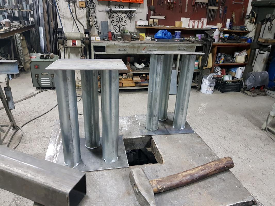

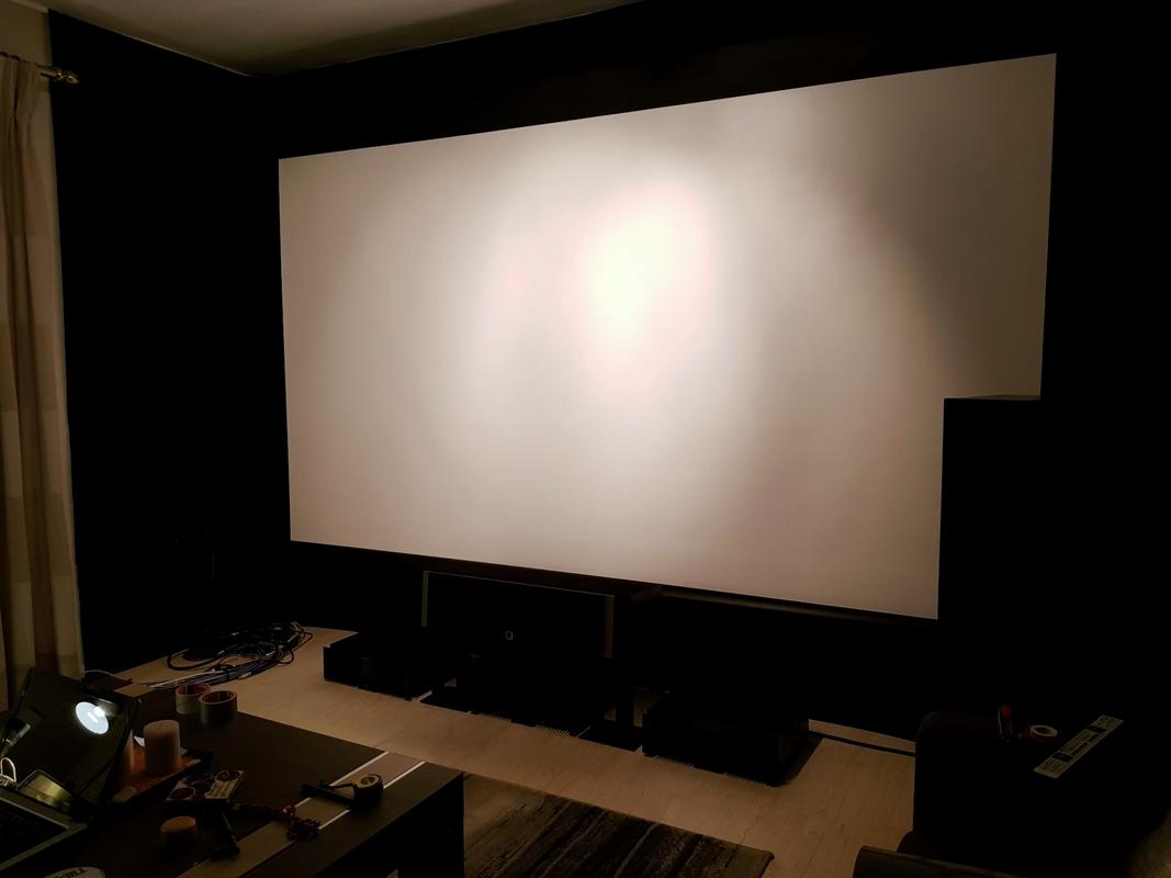

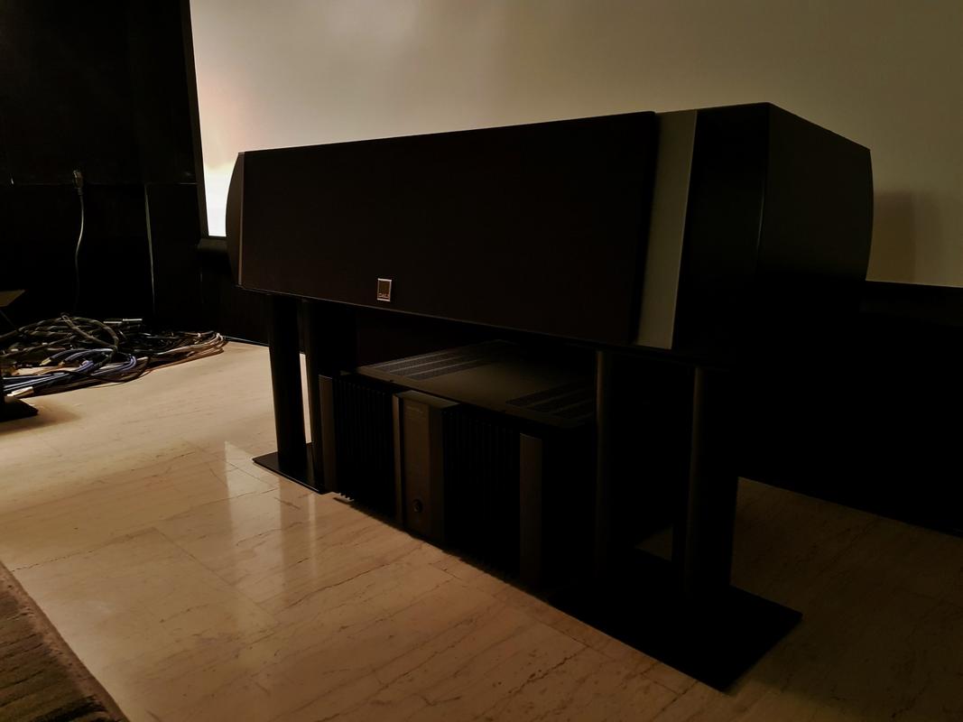

Eπειδη αυτο το παλιοπαιδο ο Zizik με απειλησε οτι θα ανεβαζε φωτο απο τη βερζιον 2 που ετοιμασα στο ht... (του ειχα στειλει σνικ πικς) :D
ειπα να τις ανεβασω εγω. η βερζιον 2 ειχε να κανει με βαση κεντρικου και με συσκοτιση. απολαυστε! :geek:
στον καλο κυριο σιδερα.παλι. :p

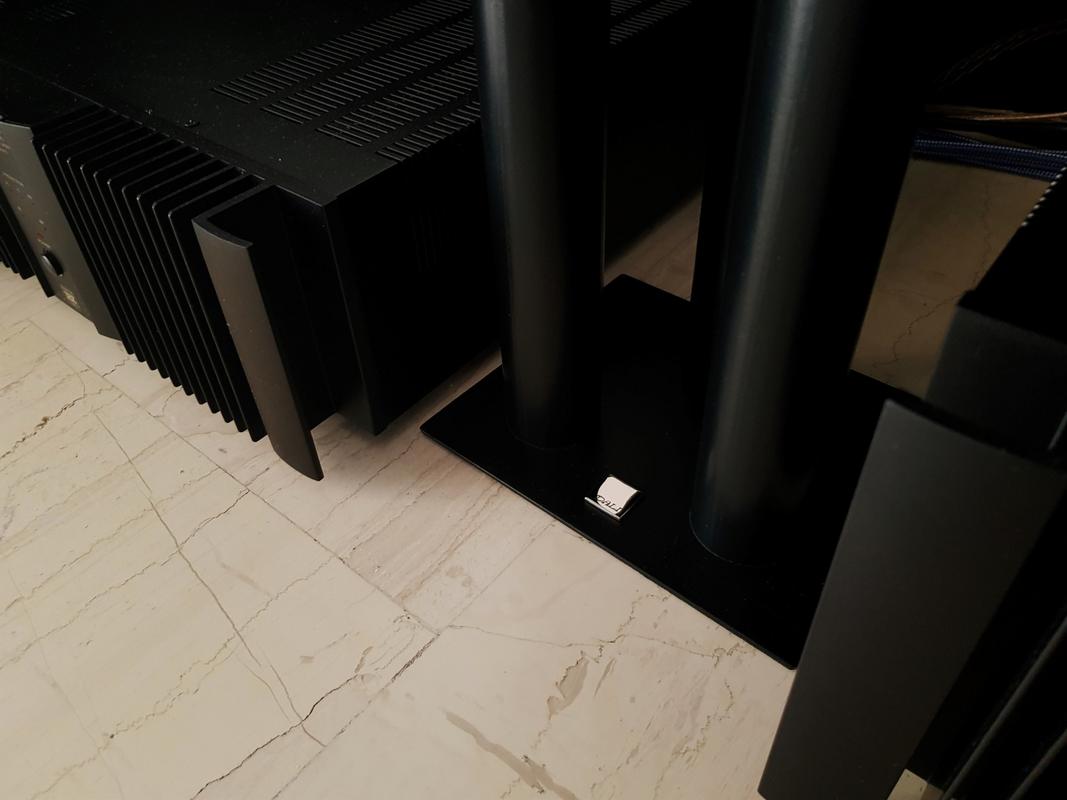

αυτοκολλητακι Dali..(το ειχα ζητησει ευγενικα απο τους Δανους και το στειλανε τσαμπε)

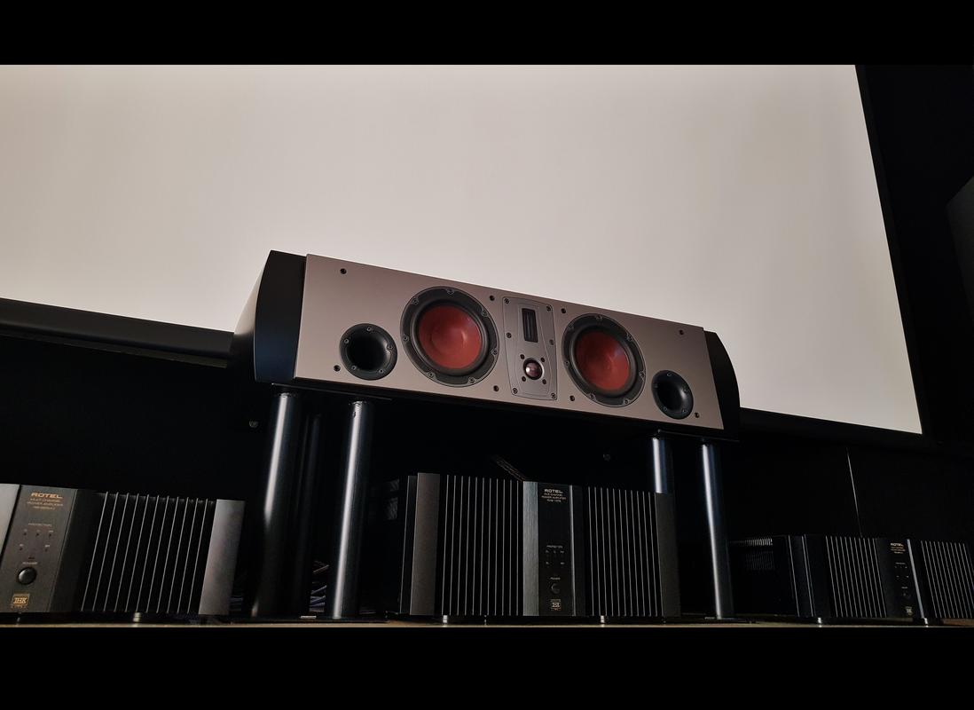

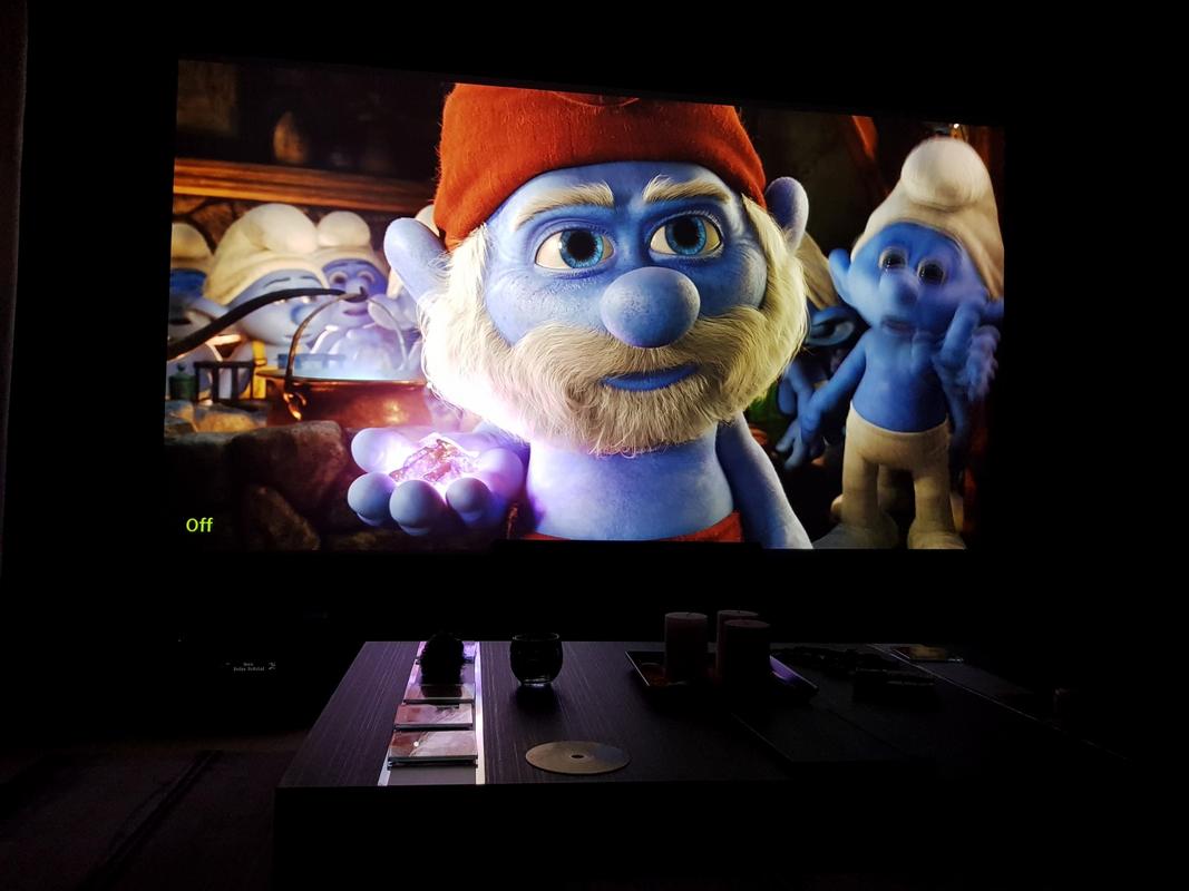

μια σινεματικ καλλιτεχνικη που ειναι και της μοδας.. (σπανιο για μενα οι σιτες εκτος)

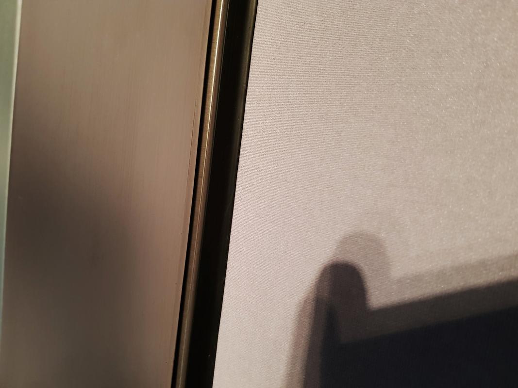

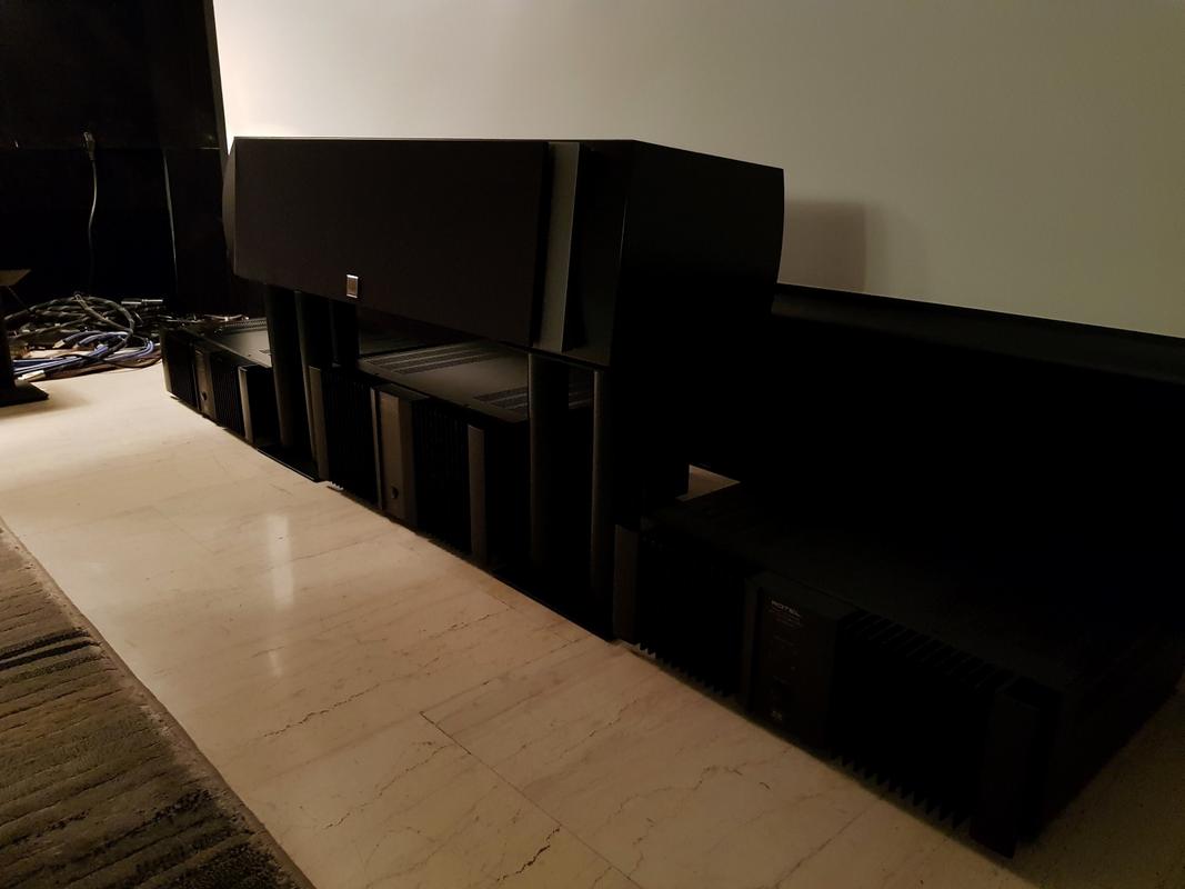

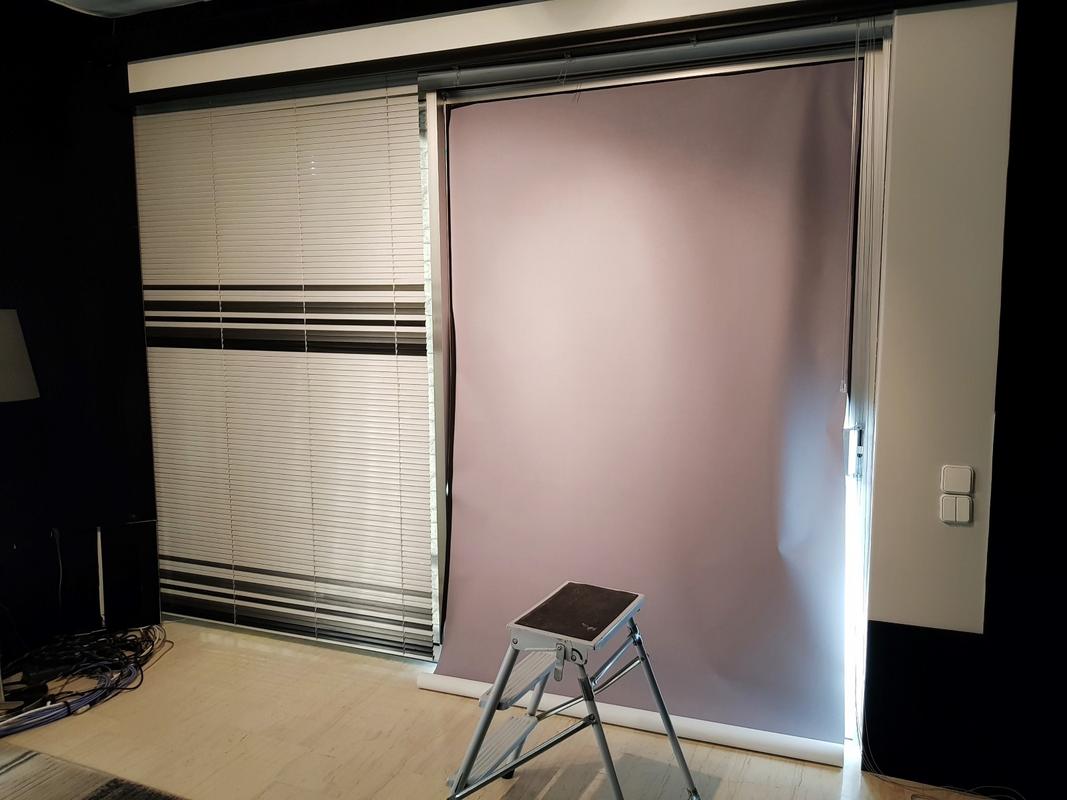

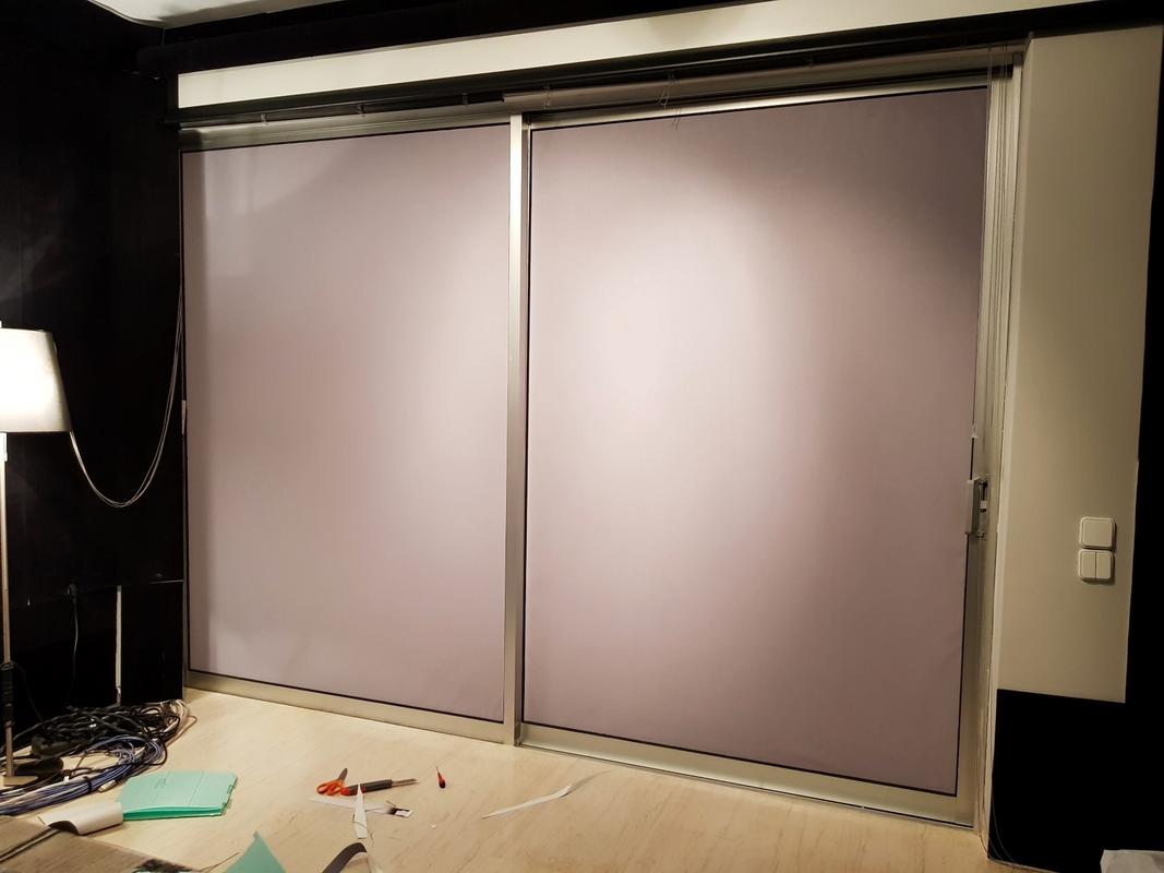

συσκοτιση...μονο το ρολ σε μπλακ αουτ..οχι ο μηχανισμος και πατεντα αλλα stampol...σφηνωτο! βλεπε απ' κατ
τεστάροντας αν υπάρχει φως απ'εξω...

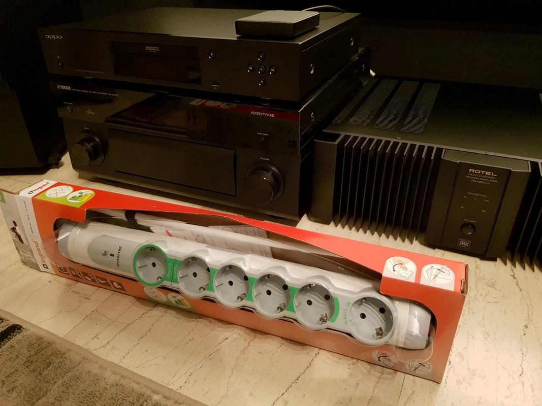

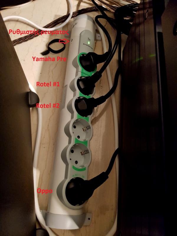

Σημερα το μενου ειχε αυτοματη ενεργοποιηση των Rotel. Mιας και δεν εχουν ολοι trigger φροντισε η Legrand να μας δωσει τη λυση κατοπιν ιδεας του Zizikου.θενξ! :)
Αυτο ειναι το πολυπριζο για οσους ενδιαφερονται και ειναι πολυ καλο και ποιοτικο.
συνδεσμολογια με τη γνωστη διαδικασια ομως....προσοχη στον ρυθμιστη ευαισθησιας. σ'εμενα τουλαχιστον ηθελε να το βαλω προς το + για στην αρχικη ρυθμιση μου εριξε την ασφαλεια. αναψανε ολοι μαζι οι Rotel και τα ειδε ολα η ασφαλεια. Εχω 3 αλλα παιζουν οι 2 προς το παρον. :(

εριξε την ασφαλεια γιατι αναβοσβησαν γρηγορα πολλες φορες οι Rotel ξαφνικα λογω λαθους ρυθμισης της ευαισθησιας.
με το που ρυθμισα την ευαισθησια προς το + ολα οκ. απο χτες που το εβαλα ολα εχουν καλως. πλεον το trigger μου ειναι το πολυπριζο. ναι εχω και αλλες συσκευες στην ιδια παροχη ρευματος,οχι την ιδια πριζα. πχ. a/c αλλα ηταν κλειστο.
οσον αφορα το soft start οταν αναβουν πεφτει λιγο η ενταση του φωτός απο ενα φωτιστικο που εχω πιο πισω με λαμπες πυρακτωσεως. το βασικοτερο ειναι οτι δεν χρειαζεται να τους παω για εκ των υστερων τοποθετηση trigger.

παρε το πολυπριζο και εισαι ετοιμος.

Legrand Master-Slave 694648. Έτσι ανάβουν τα ηχεία μου εδώ και τρία χρόνια.
Οκ thanks γιατί ο rotel μου δεν σβήνει με το trigger όπως ο adcom.
