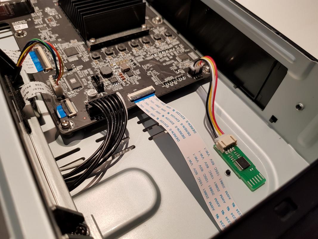

Σημερα το μενου ειχε χακαρισμα του Oppo 203! :sneaky:
O Zizik μου ειχε βρει τοτε το link :D για το παλιο τσιπακι και ο ανυσηχος Surfdrifter μου το θυμισε! :thumbsup: Βεβαια η ιστορια εχει ως εξης...τοτε το ειχα κανει παραγγελια για το Oppo 103D αλλα επειδη ηταν γι'αλλη γενιά δεν ταιριαζε.
Τωρα ομως τα νεα ηταν χαρμόσυνα και ειπα να δοκιμασω την τυχη μου γι'αλλη μια φορα καθως ακομα κλαιω αυτα τα 90 ευρω που εδωσα και καθοντουσαν μεσα σ'ενα συρταρι καπου στο βαθος πεταμενα. Αρη εψαξα αρκετα για να το βρω καθως ειναι μια σταλια.

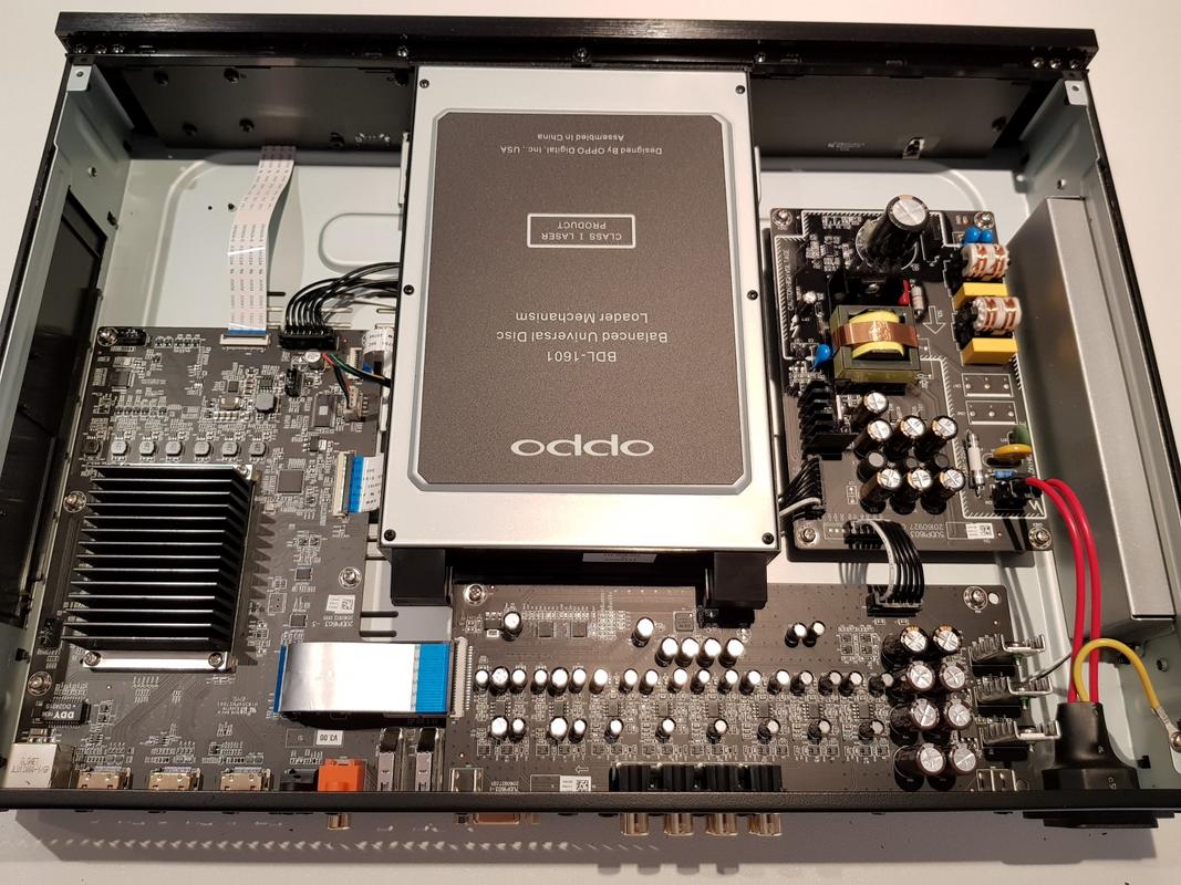

Κανουμε στριπτιζ το Oppo....
με πολυ αργες και αισθησιακες κινησεις τοποθετουμε το υπερτσιπακι! :focus:

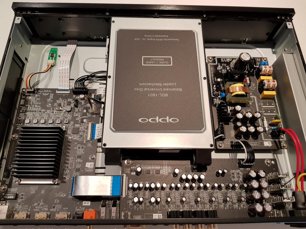

εδω ειναι το μετα...
η Οppo εκανε και παλι τη διαφορα καθως εκτος του οτι εβαλε μια πιο σοβαρη ψυκτρα...σε σχεση με το 103D ( Zizik ξερω οτι μιλαμε για κατι wattακια) σε προλαβα! εβαλε και αυτοκολλητα βελουδα στο καπακι εκει που γινεται η τοποθετηση για πιθανους κραδασμους... οριστε και η φωτο

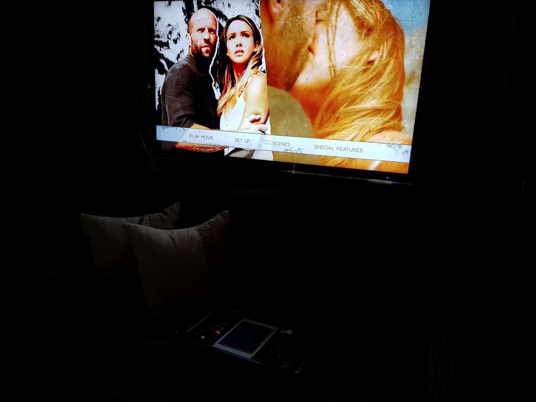

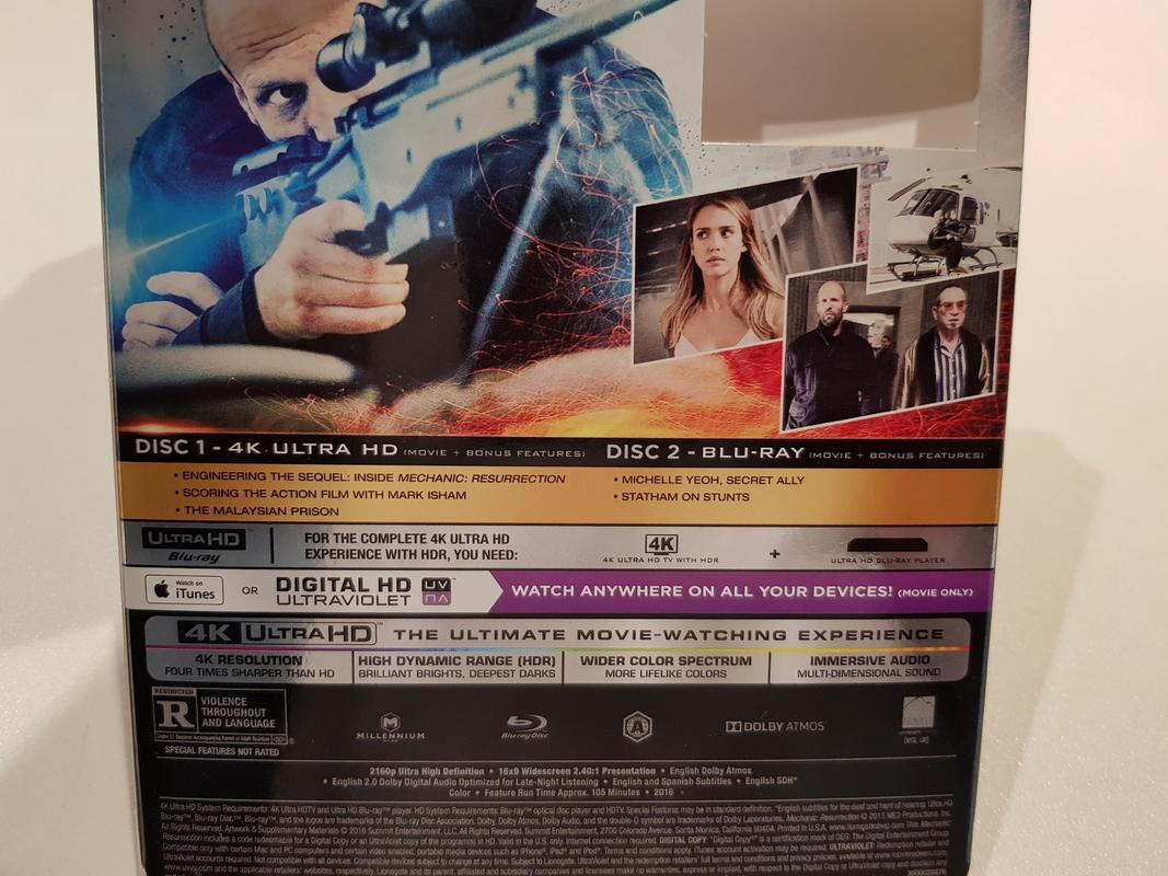

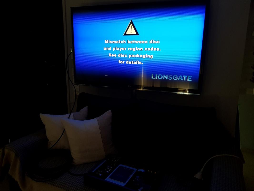

συνεχιζοντας στην πραξη διαλεξα μια ταινια που ειχα παρει απο Amazon περιοχης Α...εις γνωση μου τοτε
η οποια μου εδωσε αυτο το αναμενόμενο μεσατζ! :headbang:
δοκιμη στην τιβι μη καιμε τσαμπα τη λαμπα για 10 λεπτα τεστ...:laugh:

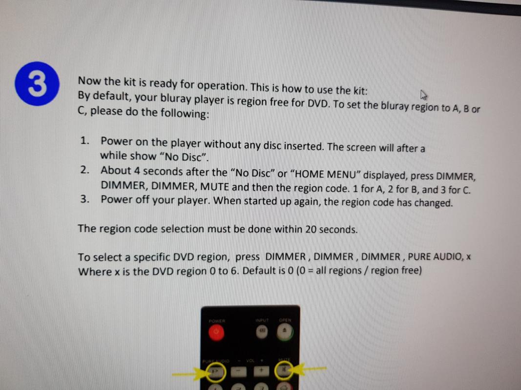

εφαρμοζουμε προσεκτικα και σωστα τις σοφες οδηγιες!
και!!!!!! :D
Λοιποοοον μια συμβουλη! δε χρειαζεται να το κλεισεις για ν'αλλαξεις περιοχη. το εχεις ανοιχτο και τις αλλαζεις αλλα να μην εχει μεσα δισκακι. Οταν το κλεισεις και το ανοιξεις μενει στην ιδια περιοχη που το αφησες.

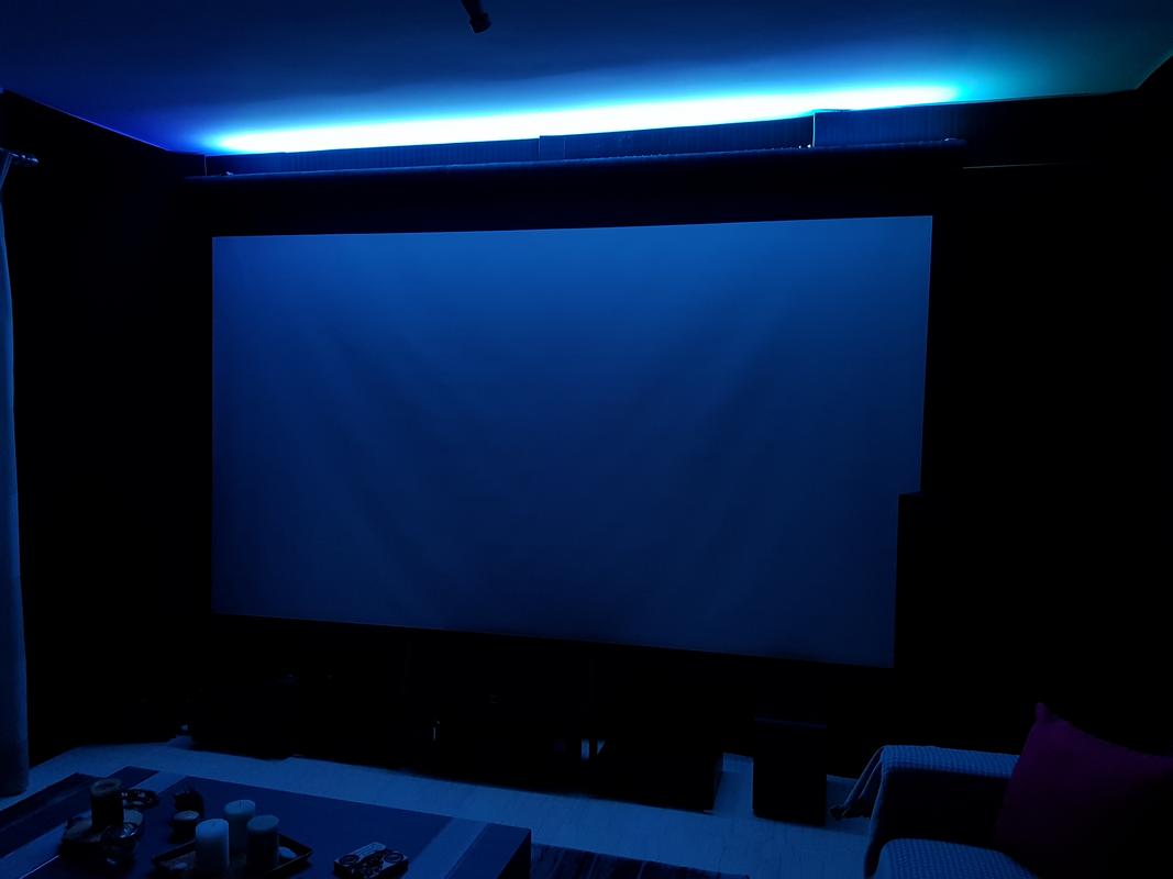

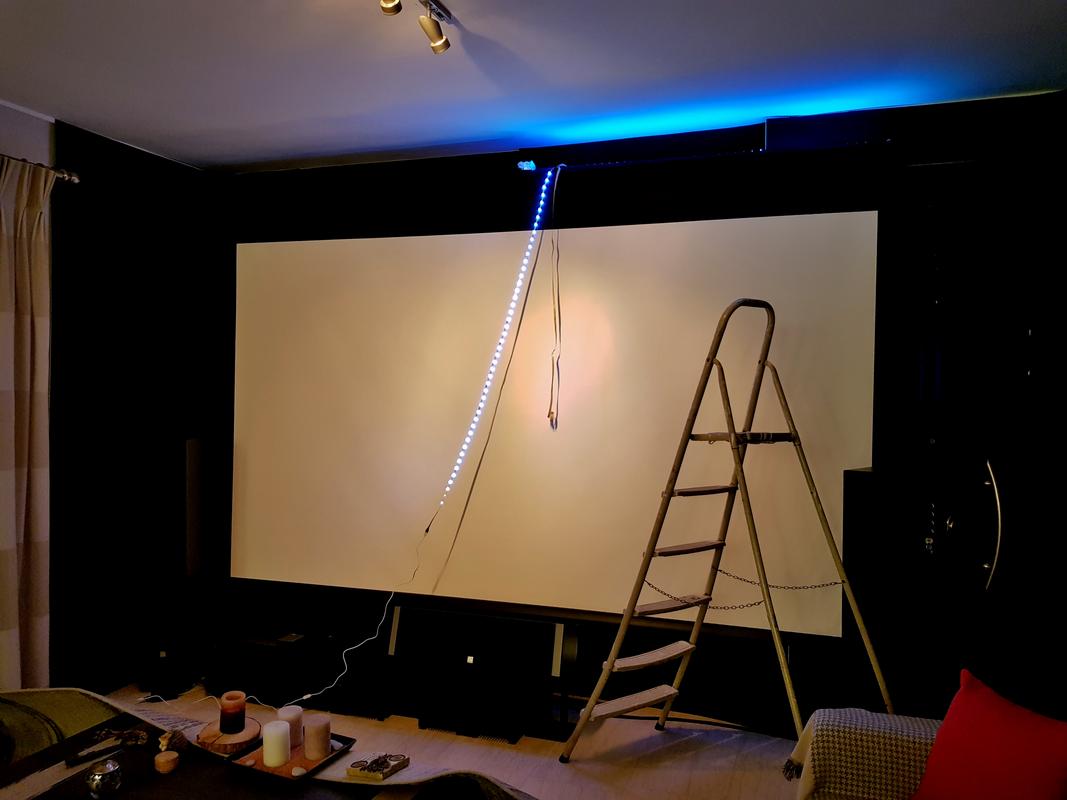

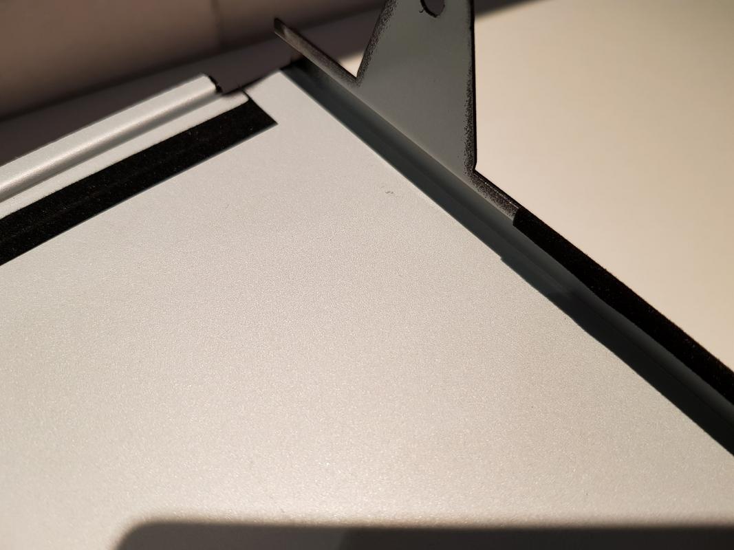

Χαζευοντας στο αγαπημενο μου site για ιδεες...ειπα κ γω να βαλω ενα λεντοταινιακι απο πανω απο την οθονη. απο το να το εχω στο συρταρι μεσα και να καθεται καλυτερα εκει!;)
ευτυχως λιγο πουταιν σαν διαδικασια :geek:
και φτιαχνοντας ανακαλυψα και τις ζαρες της οθονης! :mad:
που συμφωνα με τη συμβουλη του Μανωλη (μου ειπε οτι κανει κοιλια ο αξονας-κασα οθονης) θα βαλω ενα προσθετο στηριγμα στο κεντρο και ερθει στα ισα του. :thumbsup:
