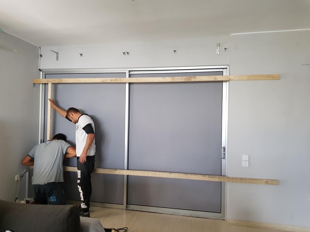

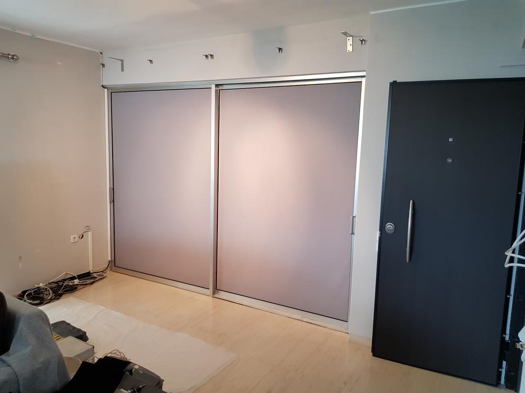

Eιχα ταξει στον εαυτό μου μεγαλη οθονη! :geek: ετσι λοιπον ειπα οτι το '19 θα την εχω μεγαλυτερη!:sneaky: την οθονη! :p

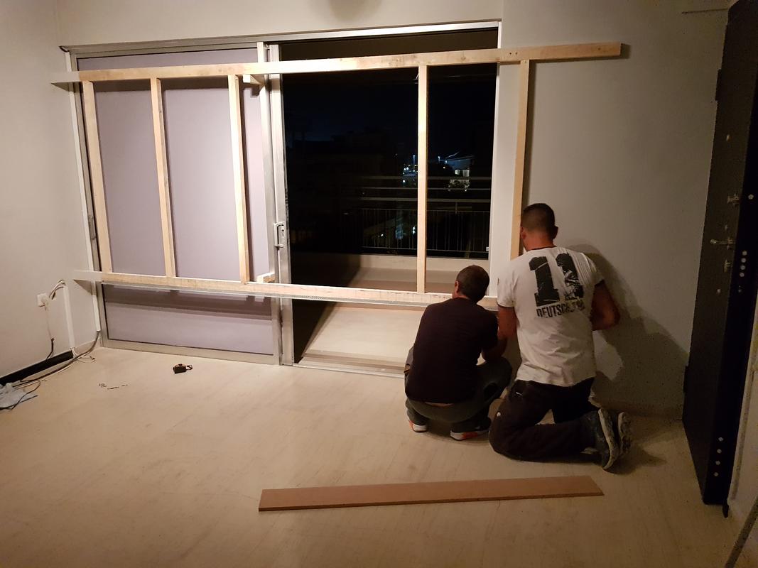

Αρχικα κανουμε αυτο που ξερουμε καλυτερα απ'ολα! καταστασιον ντε πουταιν! :thumbsup:

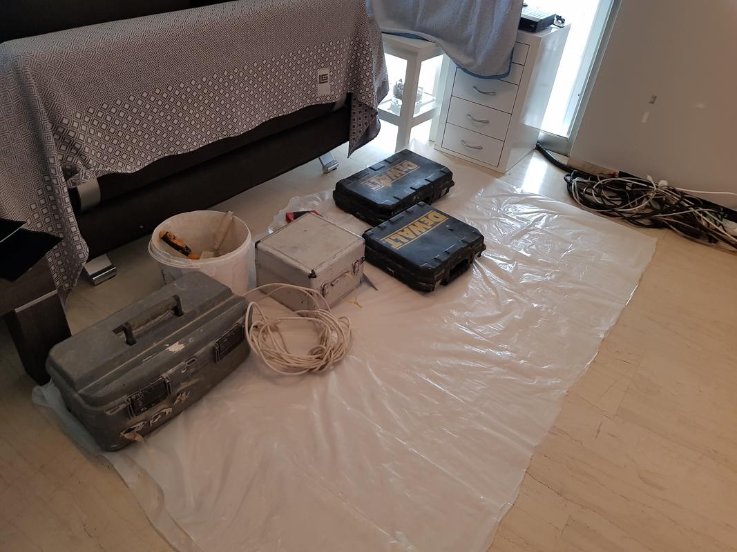

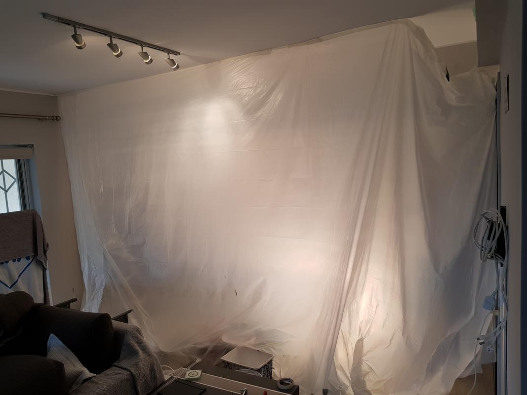

οργανωμένο έγκλημα..
και βοηθεια απο ειδικους.
και μετα...λιγο πιο πισω αυτο

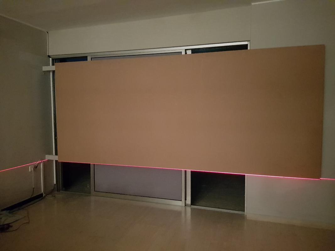

την επομενη μερα,νυχτα δηλαδη, αφου τα μαστορια ειχαν μπλεξει με κατι δουλειες συνεχισαμε ακάθεκτοι το ιερο εργο τουτο!
οπου επιτελους μπηκε η 16αρα πλακα mdf με τη βοηθεια λειζερ κτλπ...:thumbsup:

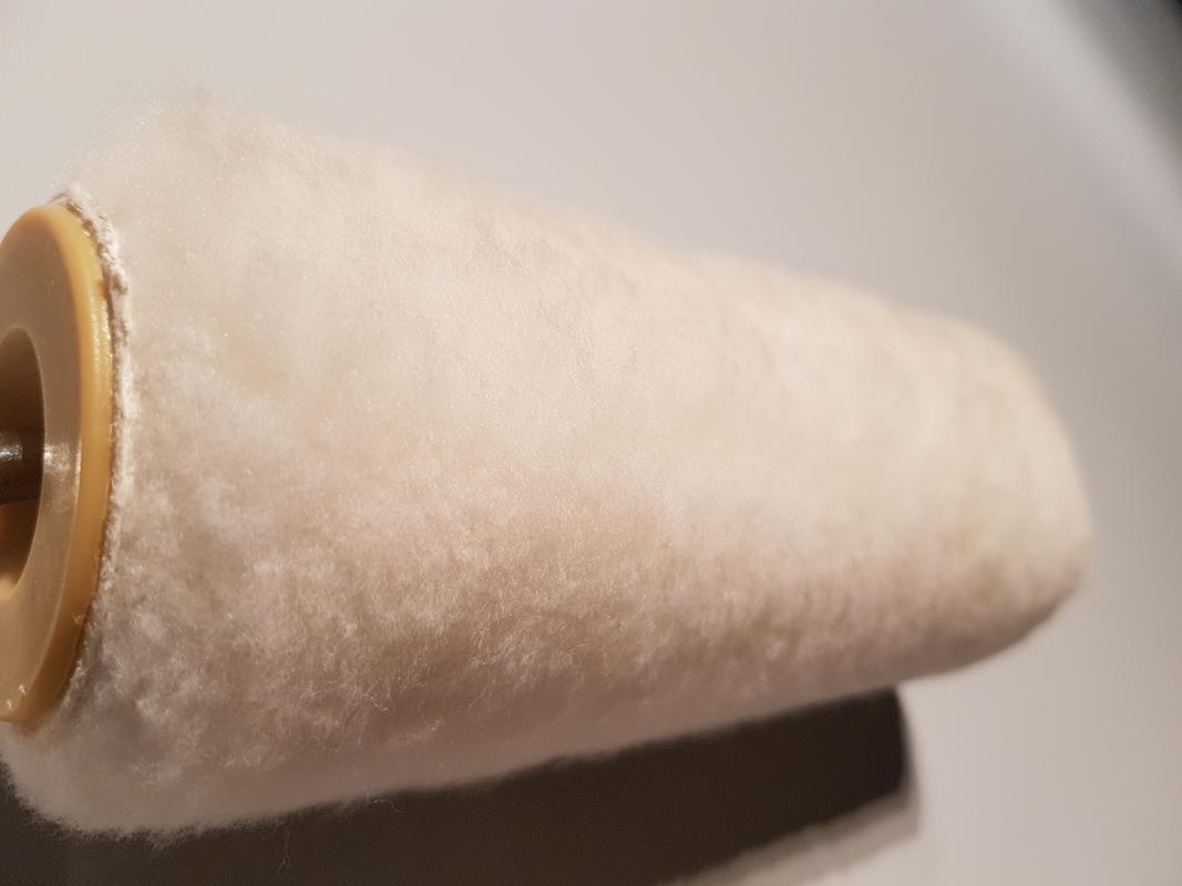

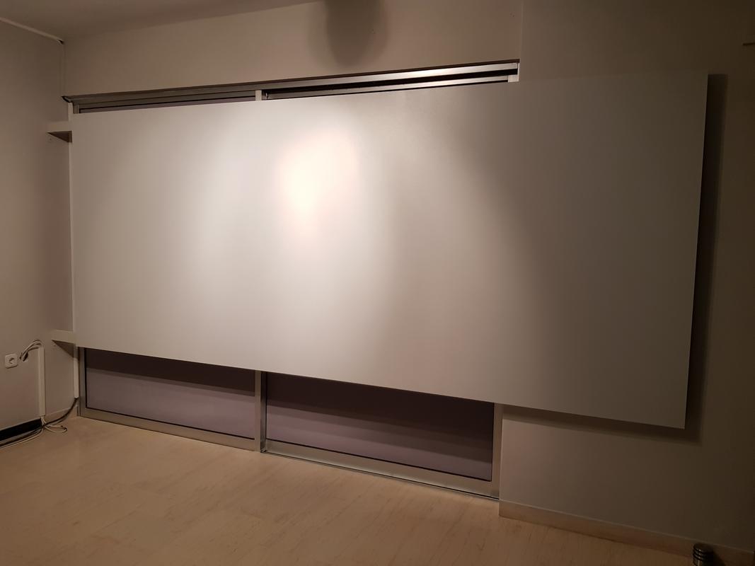

το ρολλ βαφης απο συγκεκριμενο ειδος γουνας προβατου νεας ζηλανδιας με παραγγελια που εκανα :geek:,για να πληρεί specs oλων των προδιαγραφων και να ειναι ρεφερενς...:smile:

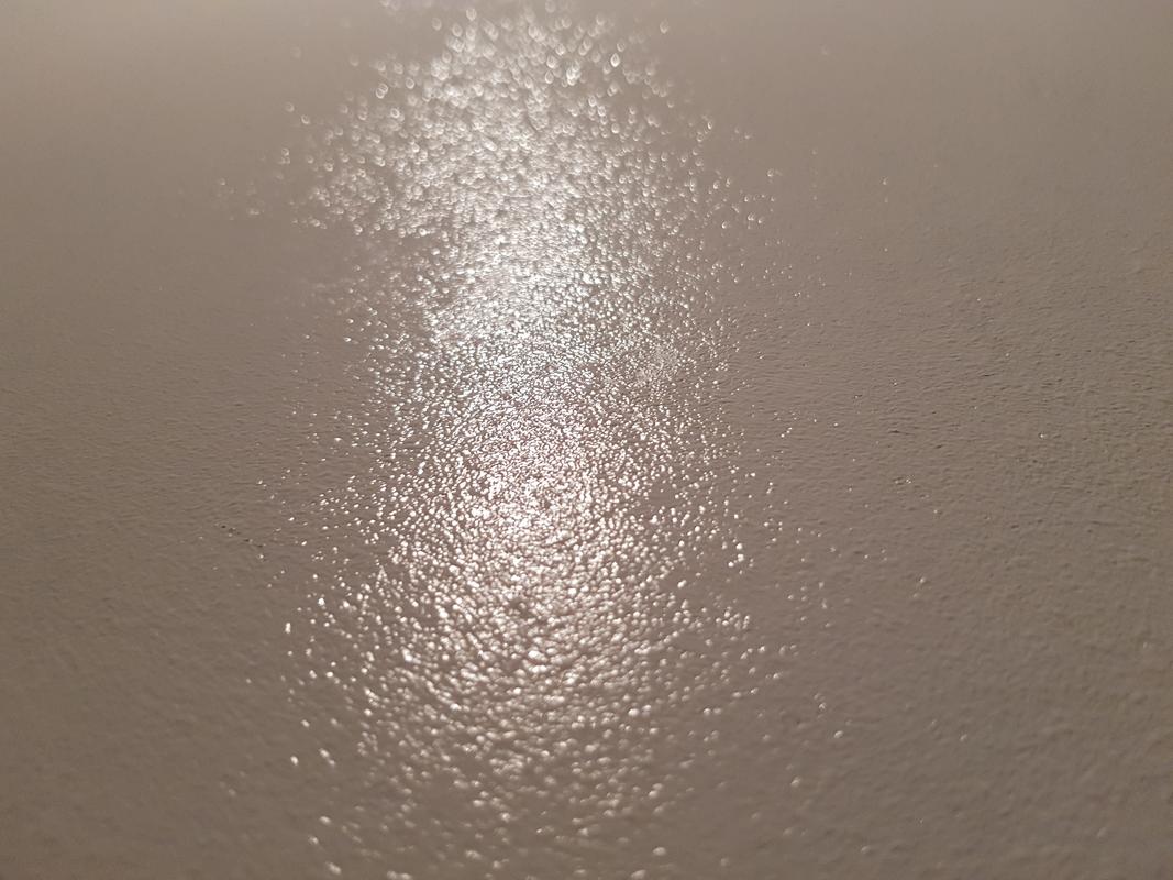

μας εδωσε αυτο το καταπληκτικοτρομερο αποτελεσμα
6 χερια βαφης, 1 τη μερα, σε μια βδομαδα ετοιμο. :O_o:

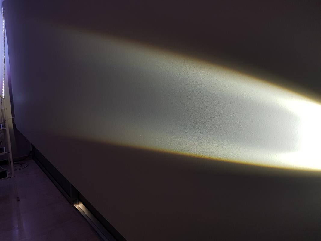

και ο απαραίτητος έλεγχος για τυχόν ατέλειες

δώσε και κωδικό για το χρώμα μήπως κάνω κανένα φρεσκάρισμα και εγώ τη δικιά μου :D

Ωραίος Τάσο ,αυτό το ρολλό από γούνα προβάτου Νέας Ζηλανδίας θα το ζήλευαν και οι μερακλήδες εδώ.:p
Μιλαμε για υψηλα επιπεδα μερακλοσυνης!! :DΖαλιζομαι πολλες φορες στη σκεψη κ μονο!:p

Χρωματάκι δεν μας λες Τάσο...
Θα γινουν διαφορες δοκιμες περι χρωματος,στη φωτο εχω δοκιμασει προχειρα του τοιχου μου ελαφρως πειραγμενο. Αν θυμαμαι καλα ειναι Vivechrom Β702D.
