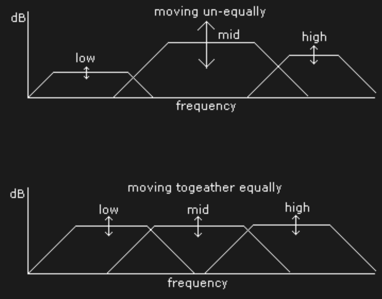

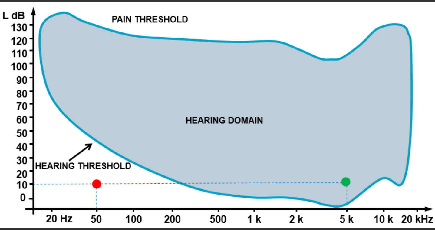

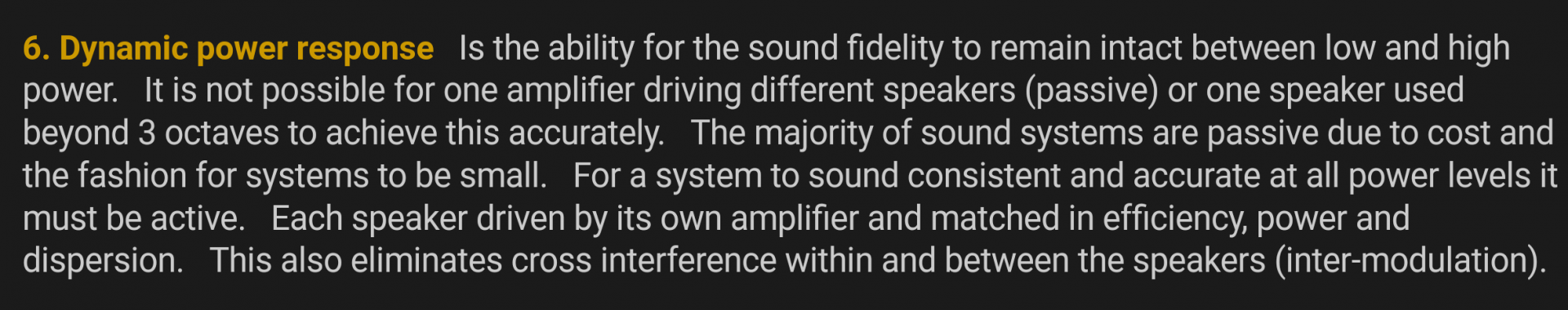

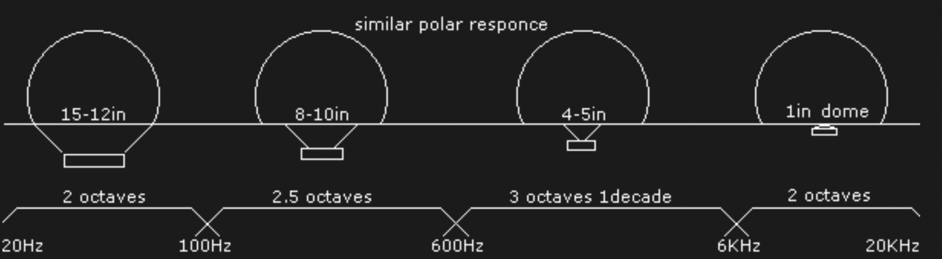

Ευχαριστώ! Από τις 3 πρώτες εικόνες καταλαβαίνω (λέμε τώρα) αυτό που γράφεις και στη σημείωση, σχετικά με την υπεροχή των ενεργών. Δεν καταλαβαίνω όμως τι μέγεθος πρέπει να έχουν τα ηχεία σε σχέση με την απόσταση.
Αν λοιπόν υποθέσουμε πως ένα ηχείο (ας πούμε 8ιντσο, ας πούμε ενεργό) έχει μια σχετικά flat απόκριση από τα 60Hz και πάνω και ευαισθησία π.χ. 92dB, αυτό δεν σημαίνει πως στα 4,5μ θα παίζει στα 78dB με 1watt; Ή λέω βλακείες;
Άρα αν έχει π.χ. 100watt ενισχυτή στο mid-range του, θα μπορεί να παίξει στα 96dB;
Το πρόβλημα λοιπόν είναι πως τα 96dB δεν φτάνουν; Ή ότι όλα τα παραπάνω που λέω είναι βλακείες;
Υποψιάζομαι το δεύτερο, αλλά δεν ξέρω γιατί :p
