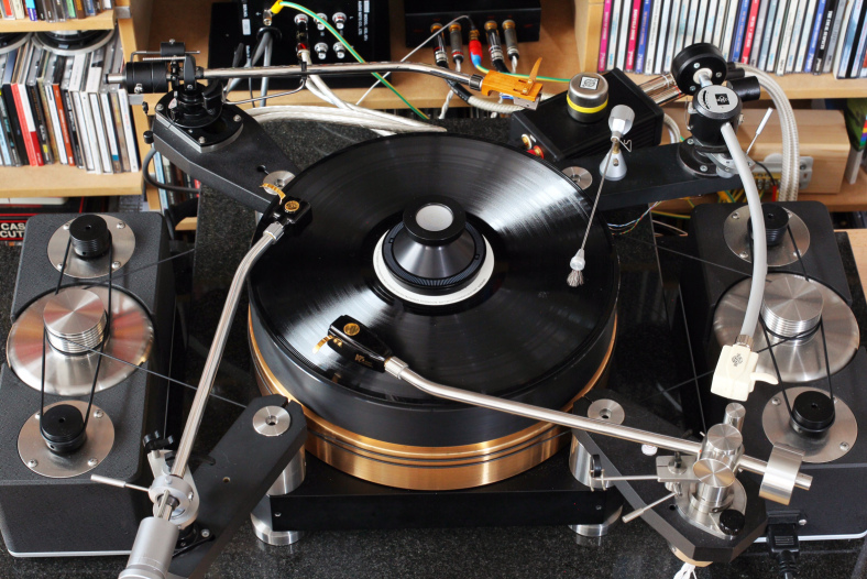

Θα πρέπει να παραδεχτώ ότι ένα δίκιο το έχεις Χαρούλη. Οπότε πάμε άλλη μνιά προσπάθεια:
Χαιρετίζματα
Εγώ δε θέλω πολυκάναλο να στήσω
θέλω να μείνω ένας δικάναλος απλός
δε θέλω ο ήχος να μου έρχεται από πίσω
και τα βγιολιά να πετάνε διαρκώς
Χαιρετίζματα λοιπόν στα γιατρουδάκια
εγώ κρατάω το πικάπ μου και πορεύομαι
βάνω στο ΜΙΚΑΠΠΑ μου δγυό τραγουδάκια
σας αγαπάω - τον Τρίννοβ δεν παντρεύομαι
Εγώ δε θέλω να με κάνετε νεογιάπη
ούτε συνένοχο σε κόλπα οπαδικά
στη Μελίνα και τη Ρόζι στέλνω με αγάπη
τα στιχάκια μου και δγυό γλυκά φιλιά
σας αγαπάω - μα Τρίννοβ δεν παντρεύομαι
Εγώ δε θέλω με τον Τρίννοβ σας να παίξω
και να ρυθμίζω τάργκετ κερβ των καναλιών
έχω ηχείο μπλουτούθ και μπορώ να την παλέψω
γιατί δεν έχω Ρέντεκο ούτε πρόβλημα μαλλιών
Βελτιώνεσαι ντιαρ!! :tongue: :tongue::tongue:
