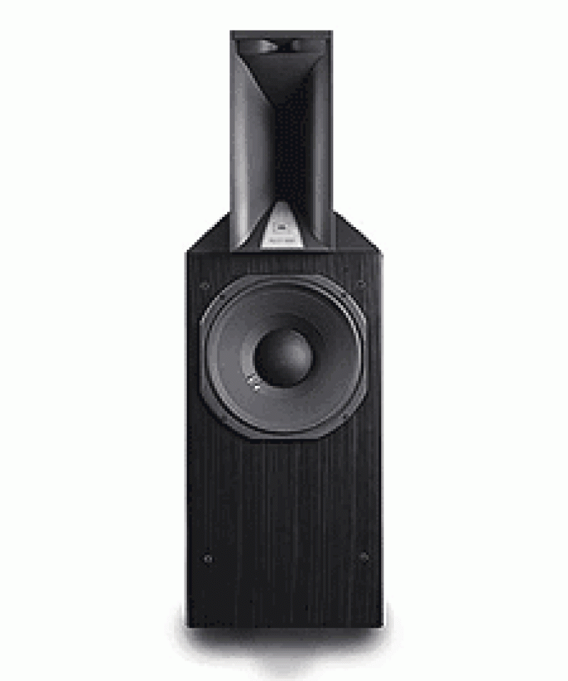

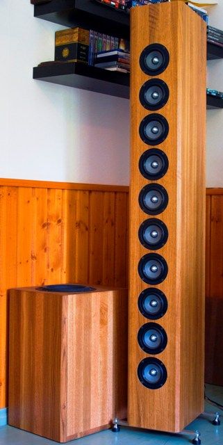

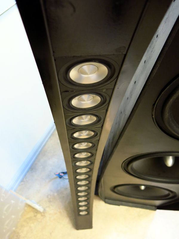

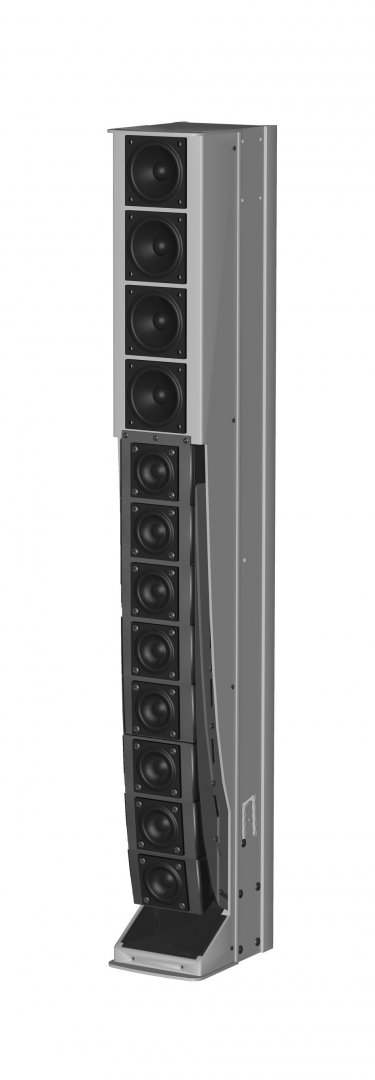

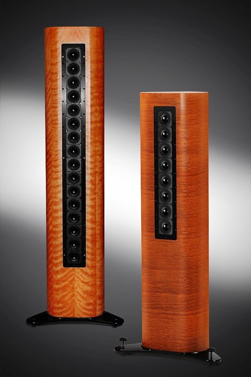

Φωτογραφικό υλικό: πρότζεκτ αρεϊ από jbl:
Και τα υπόλοιπα...
Post automatically merged:
Ζαπαντης ρουλζ, το έχει τερματίσει το θέμα περί αρεϊ...

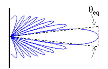

Πίσω στα βασικά: απο που μαθαίνουμε για τους λοβούς ακτινοβολίας; Γρήγορες πληροφορίες πριν πιάσω τον Toole. Έψαξα στον γκούγκλη αλλά μου βγάζει άσχετα.

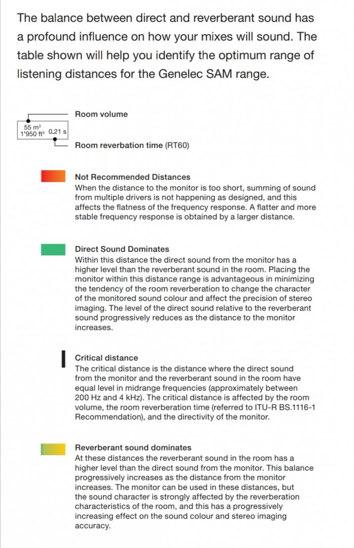

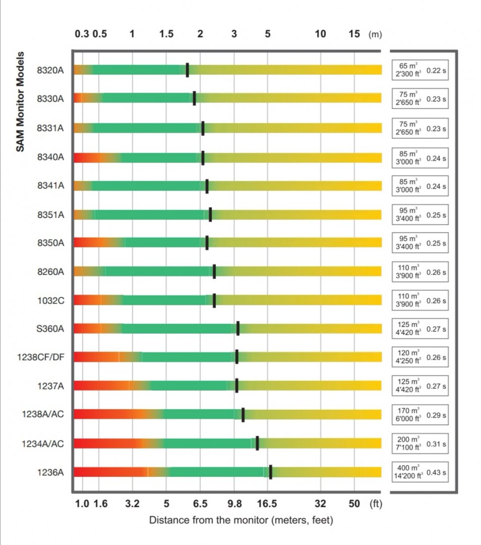

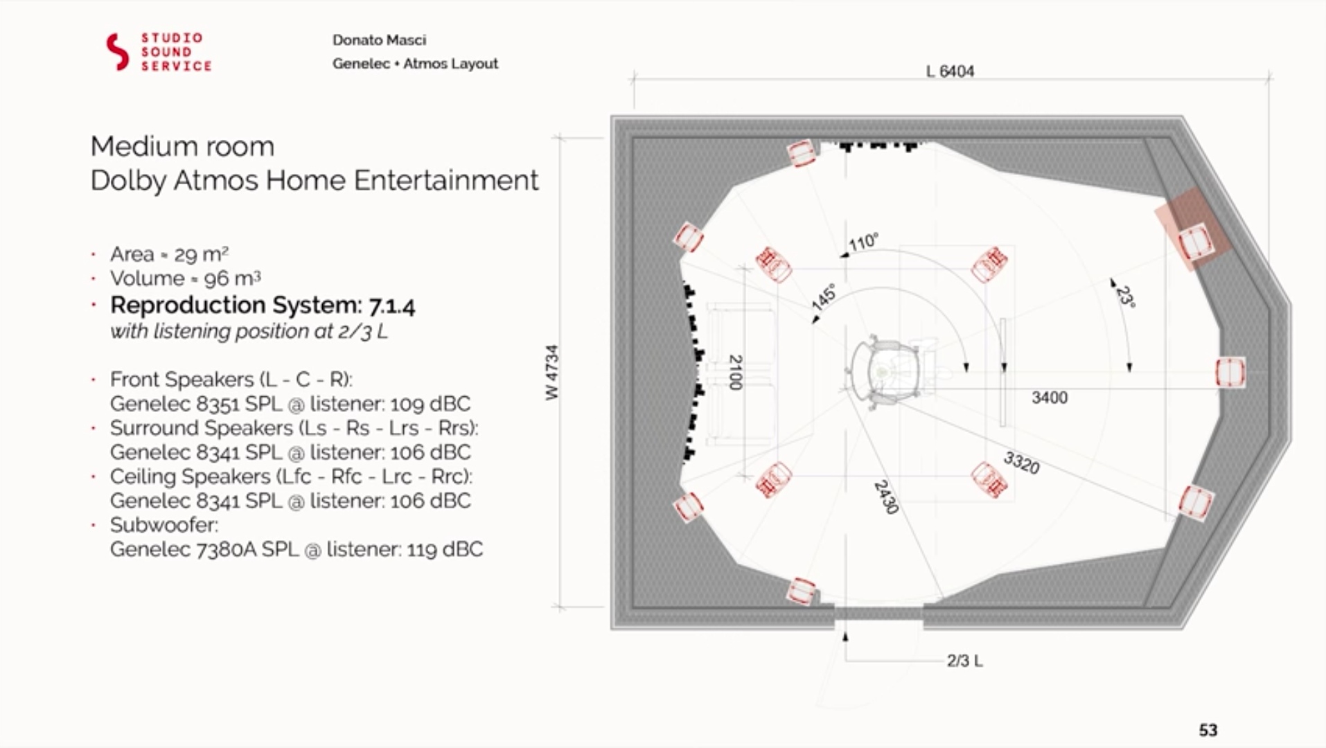

Genelec 8351
To γράφημα του δίνει max απόσταση 2.20m περίπου.
Εδώ ο μηχανικός το έχει βάλει στα 3.40m με τις ευλογίες την Dobly.
113db στο μέτρο το 8351 και το έχει στα 3.40m με 109db.
Τι γίνεται εδώ ρε παιδιά;;:idk:
59.220
145.416
Sodoma kai gomora. :lolsign:
Τσιμπάει 5-6 ντεσιμπέλ από τον εντοιχισμό...:lol:
Σίγουρα φτάνει για στάθμη αναφοράς (105).
Οι μετρήσεις maxspl είναι σε 1% (ή κάτι τέτοιο) thd.
