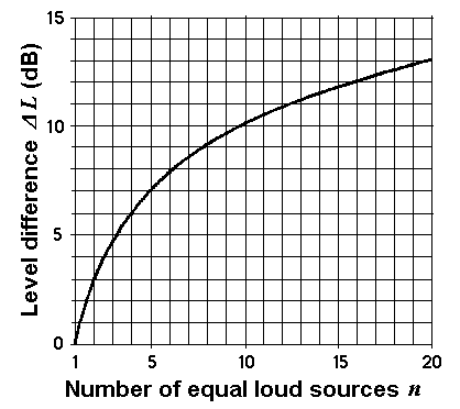

Κώστα, μάλλον ο Decembered έχει δίκιο, όπως φαίνεται σε αυτόν τον πίνακα:
Adding of equal strong non-coherent sound sources
Level adding
Level increase Δ L for
n equal loud sound sources​
Number of n equal loud sound sources​
Level increase
Δ L in dB​
1​
0​
2​
3.0​
3​
4.8​
4​
6.0​
5​
7.0​
6​
7.8​
7​
8.5​
8​
9.0​
9​
9.5​
10​
10.0​
12​
10.8​
16​
12.0​
20​
13.0​
Formulas: Δ L = 10×log n or n = 10(ΔL/10)
από εδώ: http://www.sengpielaudio.com/calculator-levelchange.htm
Άρα τα υπολόγισα λάθος. Μετεξεταστέος...

Εγώ έκανα το βασικό λάθος να βάλω +6 στα 2 ηχεία αντί για +3.

Το γενικό συμπέρασμα, είναι πως το 5.1 σύστημα θα παίζει στα ~117 ντεσιμπέλ, και το 7.1.4 στα ~118, δηλαδή η διαφορά τους για την ακρίβεια θα είναι μόλις 1,5 ντεσιμπέλ.
Η πλάκα είναι πως μαζί με το φούσκωμα στα μπάσα που έχει το ταργκετ κερβ, μπορεί κάλλιστα να φτάσεις πάνω από 120 (έως 122.3 για την ακρίβεια) σε στάθμη αναφοράς παρακαλώ.
