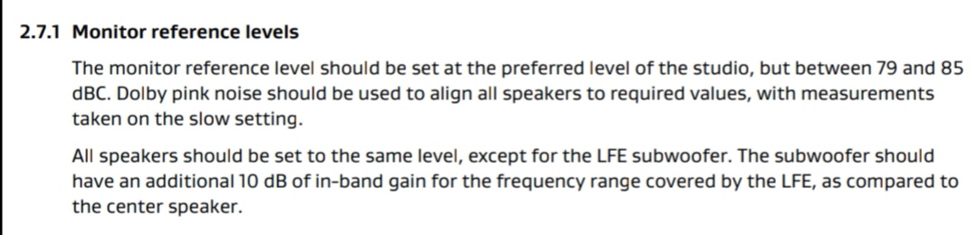

η συνολικη ενταση ειναι στανταρ .....ειτε 7 ηχεια ειτε 37
και αν θυμαμαι καλα.....η dolby δινει ρυθμιση 79-82db και η auro3d 83db

Την στάθμη αναφοράς, κατά βάση την σεταρεις εσύ, γνωρίζοντας ας πούμε πως στα -10 του βολιουμ έχεις 80 ή 85 ντεσιμπελ.
Υπάρχουν κάποιες διαφορές αναλόγως paper που θα δεις, αλλά είναι μάλλον μικρές, και προφανώς τίποτα δεν είναι δεσμευτικό για σένα, όσον αφορά σε ποια στάθμη θα βλέπεις ταινία ή θα ακούς μουσική, και κατά βάση αυτό πιο πολύ εξαρτάται από τη στάθμη ηγογραφησης, καθώς πολλές είναι σωστά γραμμένες, αλλά μερικές είναι πολύ χαμηλά και άλλες με τέρμα τα γκάζια ...
Σε γενικές γραμμές, η στάθμη αναφοράς για δικάναλο είναι στα 85, και κατά μερικούς στα 83.
Στα πολυκαναλα προτείνεται έως και 78 και γενικά σε μικρούς (οικιακούς) χώρους προτείνονται πιο χαμηλές στάθμες από τα 85 ή 82-83 ή 80 που μπορείς να βρεις ως προτεινόμενα.
Το γενικό 85-105 μπορείς να θεωρήσεις ότι είναι σωστό πάντως. Δε θα κάνεις κανένα σοβαρό λάθος.

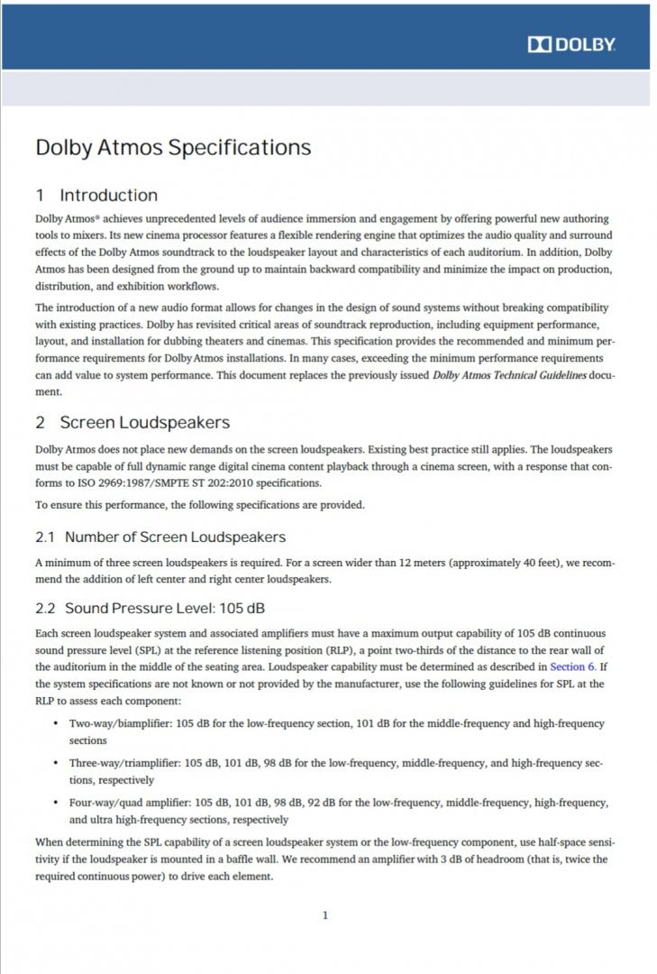

Δε ξέρω τη λέτε αλλά η Dolby στάθμη είναι standard. Δεν έχει ούτε up ούτε down. Στα Studios είναι ένα κουμπάκι που το πατάς και λες "τώρα ακούμε Dolby".
Εκεί μετράνε και οι Dolbyδες όταν έρχονται για tests ή εγγραφή master.
aaaaaa και επειδη μιλαμε για σταθμη ροζ θορυβου οποια και αν ειναι αυτη ....βαλτε αλλα 4-5db πραγματικα που μπορει να φτασει για το καθε ηχειο.....οποτε προσοχη.
Και ποσό είναι αυτή?

Studio (Production - Mastering)
Dolby Atmos Certified Cinemas
Ακριβώς. ;)
Αυτό ακριβώς, συμφωνώ 100%:
Το σεταρεις εσύ, όπως θες, ανάλογα με τις δυνατότητες του σετάπ και τις προτιμήσεις σου, μεταξύ 78 και 85 ντεσιμπελ, όπως βολεύεσαι στην ουσία, λαμβάνοντας υπόψιν και τις δικές σου προτιμήσεις, αναλόγως ευαισθησίας αυτιού, και τον αριθμό των δορυφόρων, και το μέγεθος του δωματίου, όλα.
Οι περισσότεροι σοβαροί άνθρωποι που διαβάζω, προτείνουν χαμηλότερες στάθμες αναφοράς (78-79) σε μικρούς χώρους, όχι όμοιες με τις reference του κινηματογράφου, ακόμα κι αν μιλάμε για αναπαραγωγή ταινιών.
Στην πράξη αυτό είναι νομίζω σωστό, και γενικά στις περισσότερες ταινίες που βλέπω, νομίζω πως το έχουν ήδη φροντίσει οι μαστεράδες, διότι έχοντας το volume στα -23, όπου μέτρησα 85 ντεσιμπελ σε ροζ θόρυβο από το 1 ηχείο, νομίζω πως οι μέσες στάθμες είναι όντως κάπου στα 78-79, και οι φωνές των διαλόγων είναι σε αληθοφανή, ρεαλιστικά επίπεδα, πολύ νορμάλ, αλλά ναι, εκρήξεις κλπ γίνεται χαμός, σκαρφαλώνει πολύ ψηλά η στάθμη σε σαματά...
Τέλος πάντων, προσωπικά προσπαθώ να ακούω σε στάθμες αναφοράς (όπως το σέταρα εγώ, στα 85) τα πάντα όλα, μα αρκετές φορές έχω χαμηλώσει σε ταινίες και σπανίως σε μουσικές, γιατί παραείναι δυνατά, αλλά τυπικά στις μουσικές έχω την τάση συνεχώς να θέλω κι άλλο να ανεβάσω το volume... Θέλει πολύ αυτοσυγκράτηση για να μείνει σε λογικά επίπεδα.... Και χρειάζεται να μείνει, για να μείνουν υγιή τα αυτιά μας....
