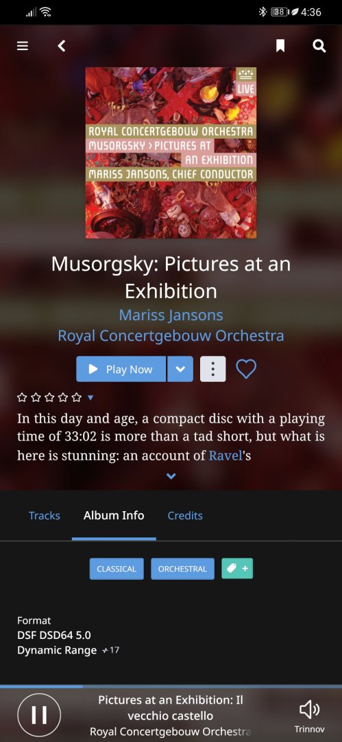

Εδώ είναι ηχογράφηση που πραγματικά όλα ακούγονται μόνο από εμπρός.
Είναι 5-καναλη, άρα κενά 2 κανάλια εδάφους, κανένα απμίξινγκ δε τα γεμίζει...
Δες στάθμες των καναλιών που δεν ακούγονται καθόλου. Καθόλου όμως...

Όχι όμως στο dsd του sacd. Αναφέρθηκα συγκεκριμένα, και με φωτογραφίες, σε πολυκαναλα sacd.
