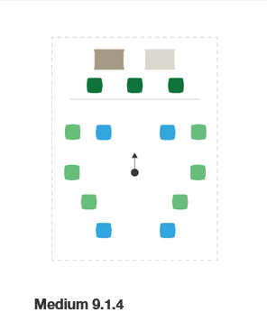

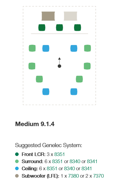

κατανοητο. Αυτο που δεν μπορω να καταλαβω ειναι το σκιτσο της τζενελεκ σε διαταξη 9.1.4 γιατι βαζει τα πισω ηχεια οροφης πιο πισω και απο τα SB και τα SB πιο κοντα στον ακροατη. Λογικα το κανει για τα ηχεια οροφης για να καλυψει και τις πισω θεσεις ικανοποιητικα.
Αν επιλεξεις στον τρινοφ dolby atmos / trinnov medium ή big για το ιδιο πληθος /διαταξη ηχειων αλλαζει κατι στην αποσταση τοποθετησης / μοιρες ?
58.169
143.663
Τα big είναι για σινεμά κανονικό, για πολλές θέσεις..
Εκεί βγάζει από 2 πλαϊνά σαραουντ μέχρι ξερωγω 30 πλαϊνά σαραουντ, αναλόγως διαστάσεων του χώρου.
Εκεί η ευρεία θέση ακρόασης είναι τεράστια.
Εκεί συνεργάζονται συστοιχίες τρινοβ, όσα μηχανήματα χρειάζονται, για ένα σεταπ πχ με 70 δορυφόρους και 20 σαμπ. Δεν έχει όρια.
Σε οικιακές εγκαταστάσεις δεν έχει κανένα νόημα το big.
Το σκίτσο της τζενελεκ έχει μειωμένη απόσταση ακρόασης στα πίσω ηχεία, γιατί εκεί χρησιμοποιεί μικρότερου μεγέθους δορυφόρους.
Τιδεγκαταλαβαίν'ς.
Οι αποστάσεις ακρόασης για να είναι ίδιες, θα πρέπει να χρησιμοποιηθούν ίδιοι δορυφόροι.
Η επιλογή μικρότερων δορυφόρων σε κάποιες θέσεις, υποχρεωτικά συνοδεύεται από μικρότερες αποστάσεις ακρόασης σε αυτές τις θέσεις, ώστε στην MLP να βγάζουν όλα ίσες στάθμες.
Μετά, με σοφτγουερ διόρθωσης (dsp delays & levels) φέρνει όλους τους δορυφόρους να ακούγονται στην mlp σε ίση στάθμη SPL και σε ίση απόσταση, σχηματίζοντας τον ιδανικό κύκλο σοφτγουερικά.

Μαλλον εχουν ξεχασει να βαλουν στο σκιτσο και αλλα 2 οροφης διοτι λεει για 6 ceiling.
Παντως δεν εχει να κανει με το μεγεθος των ηχειων διοτι προτεινει και 6 8351 οπως και μπροστα.
Ασε που αυτη η διαταξη πρεπει να ειναι για μιξεις και οχι οικιακο σινεμα με 2 σειρες καθισματων κτλπ.
