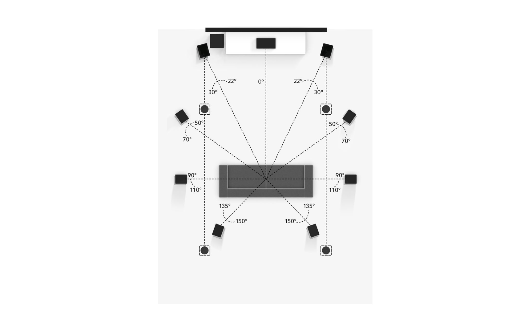

Το σωστό είναι στις 30° για τα front. Ας ξεκινήσουμε από τα βασικά.
Οι οδηγίες της τρινοβ, λένε πόσο σημαντικό είναι το fw για να καλύψει το κενό μεταξύ f και s όταν έχεις (σωστά) τοποθετημένα τα f, στο όριο 22-30°, δηλαδή και στις 30° να τα έχεις, είναι σημαντική υπόθεση τα fw, γιατί το κενό με τα s στις 90-100° είναι μεγάλο (~60°).
Τις γωνίες λένε, τις μοίρες. Καμία σχέση δεν έχει ούτε η απόσταση ακρόασης, ούτε τίποτε άλλο. Μόνον οι γωνίες μετράνε.

το σωστο ειναι αυτο που λες, να στησει κανεις τα front στις 30μοιρες. Αυτο δεν ειναι ομως δεδομενο για ολα τα σεταπ. Στα σκιτσα βλεπεις οτι μιλαμε για γωνιες απο 18-22μοιρες και υπαρχουν τετοια σεταπ που με fw και ρεμαπινγκ <<διορθωνεις>> το προβλημα. Επισης η αποσταση της θεσης ακροασης απ τα front σιγουρα παιζει ρολο. Εαν κατσει δλδ κανεις λογω μεγαλης οθονης κτλπ πισω αρκετα τοτε θα χρειαστει λογικα και τα FW για να καλυφθει το κενο.
Αυτο που σε λεω βρε αθεοφοβε ειναι οτι ετσι οπως εστησες το δικο σου base layer συμφωνα με τον κυκλο της ΙTU με γωνιες 30 μοιρων και αποστασεις περι των 2,00μ δεν εχεις την αναγκη των FW. Αν ειναι τοσο απαραιτητα σε καθε περιπτωση τοτε πες εσυ το 99% μηχανικων ηχου που ασχολουνται με πολυκαναλικες μιξεις και εχουν παρει πιστοποιηση και απ την ντολμπυ(αλλοι ασχετοι αυτοι :biggrin:) να παρουν FW για να ξεθολωσει ο ηχος μπροστα.
Ωραία.
Παρόλα αυτά, εγώ προτιμώ να μη δημιουργήσω πρόβλημα εκεί που δε χρειάζεται ώστε μετά να χρειαστεί να το διορθώσω, τουλάχιστον να το παλέψω με την τοποθέτηση εξ'αρχης.
Να συμπληρώσω όμως πως για να διορθωθεί το πρόβλημα, χρειάζεται να μπορεί να κάνει ριμαπινγκ που λες ο προσεσορας, που σημαίνει ότι πρέπει να μπορεί να μετρήσει μόνος του την γωνία τοποθέτησης.
Πες μου τώρα πόσους προσεσορες ξέρεις που μπορούν να κάνουν ριμαπινγκ. Μετά τα υπόλοιπα τα ξανασυζηταμε.
Και γω σου λέω ρε αθεοφοβε πως κάνεις λάθος, ξαναδες τι λέει η τρινοβ, κι έλα μετά να ακούσεις με και χωρίς fw, να τρίβεις τα αυτακια σου. Απιστε Θωμά.

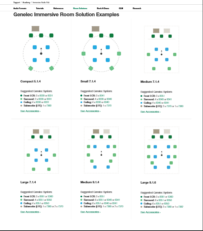

@costas EAR εσυ τελικα τι διαταξη εχεις στο δικο σου?
κατι δεν κολλαει με αυτα που βλεπω απο genelec και dolby.

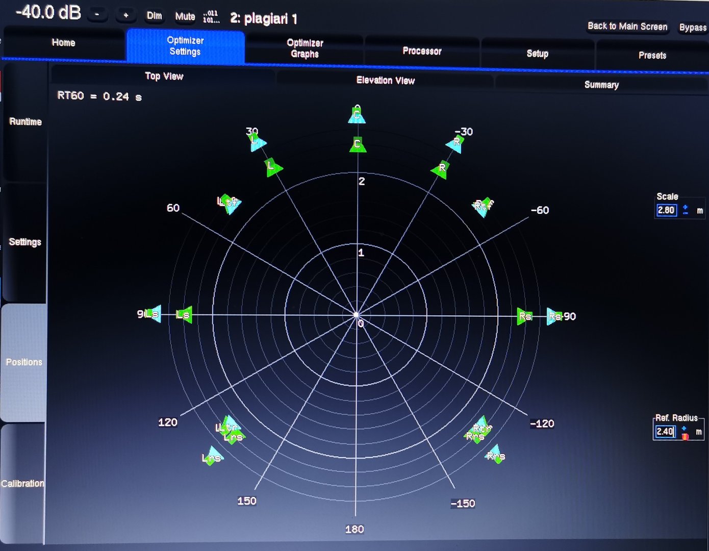

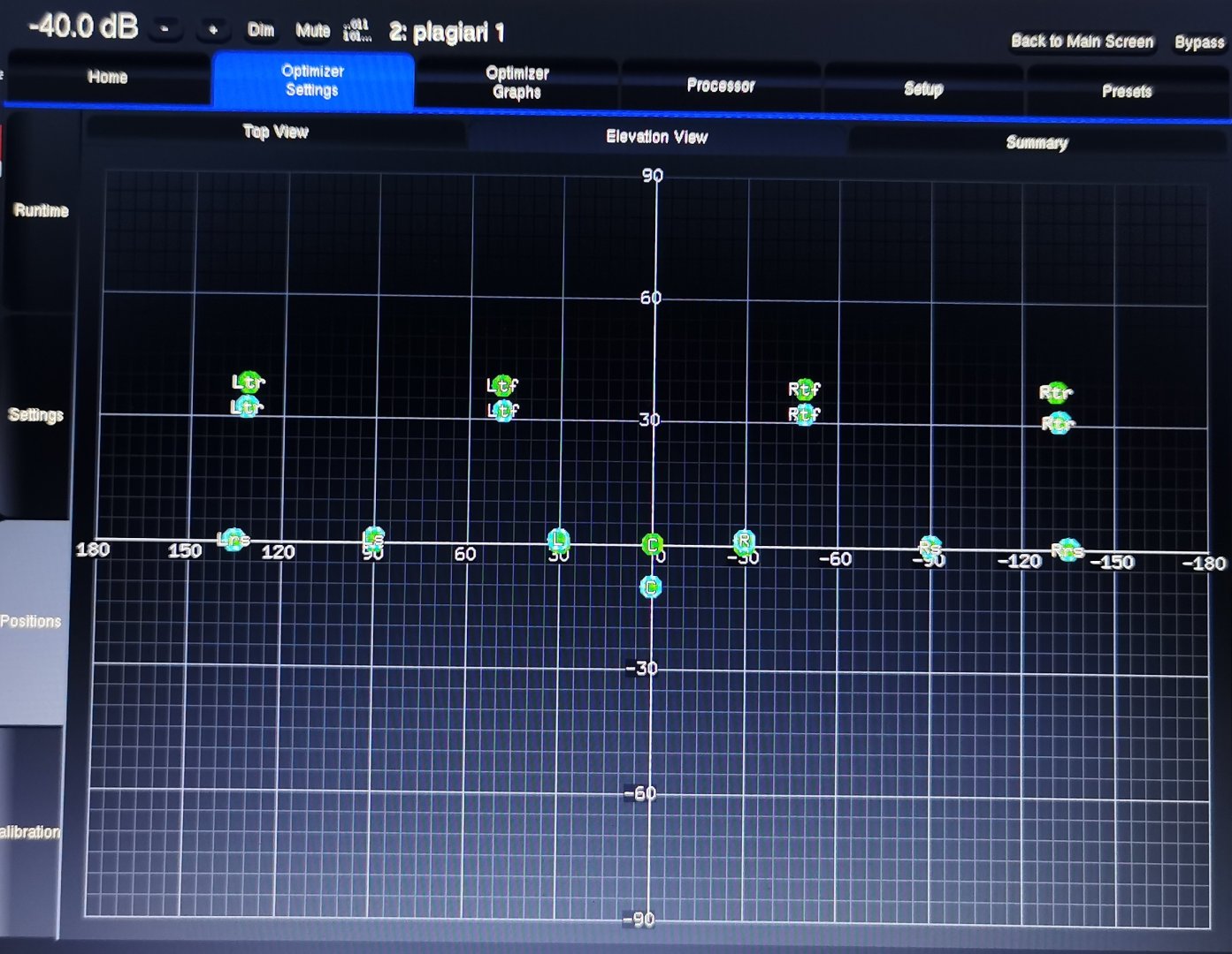

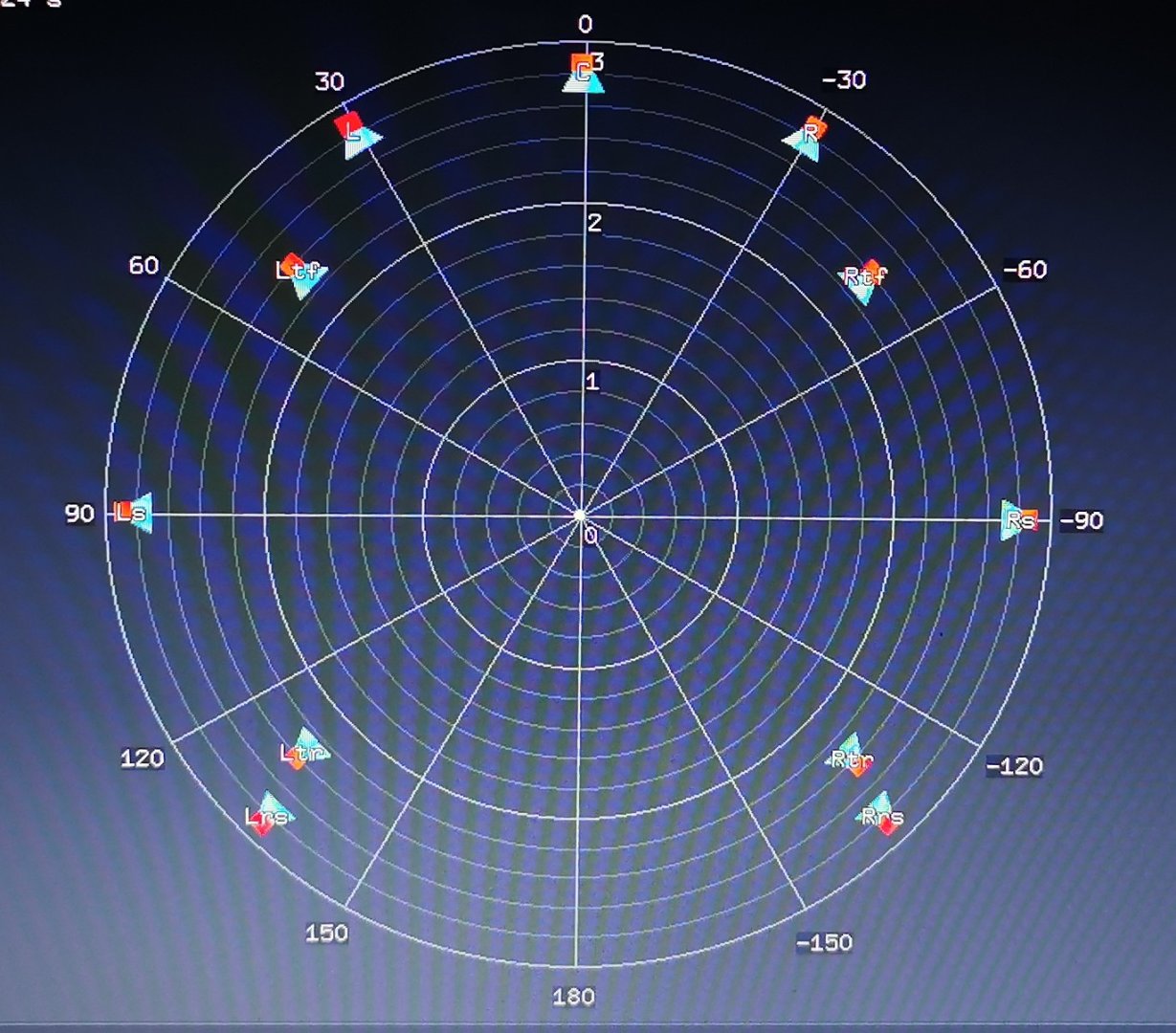

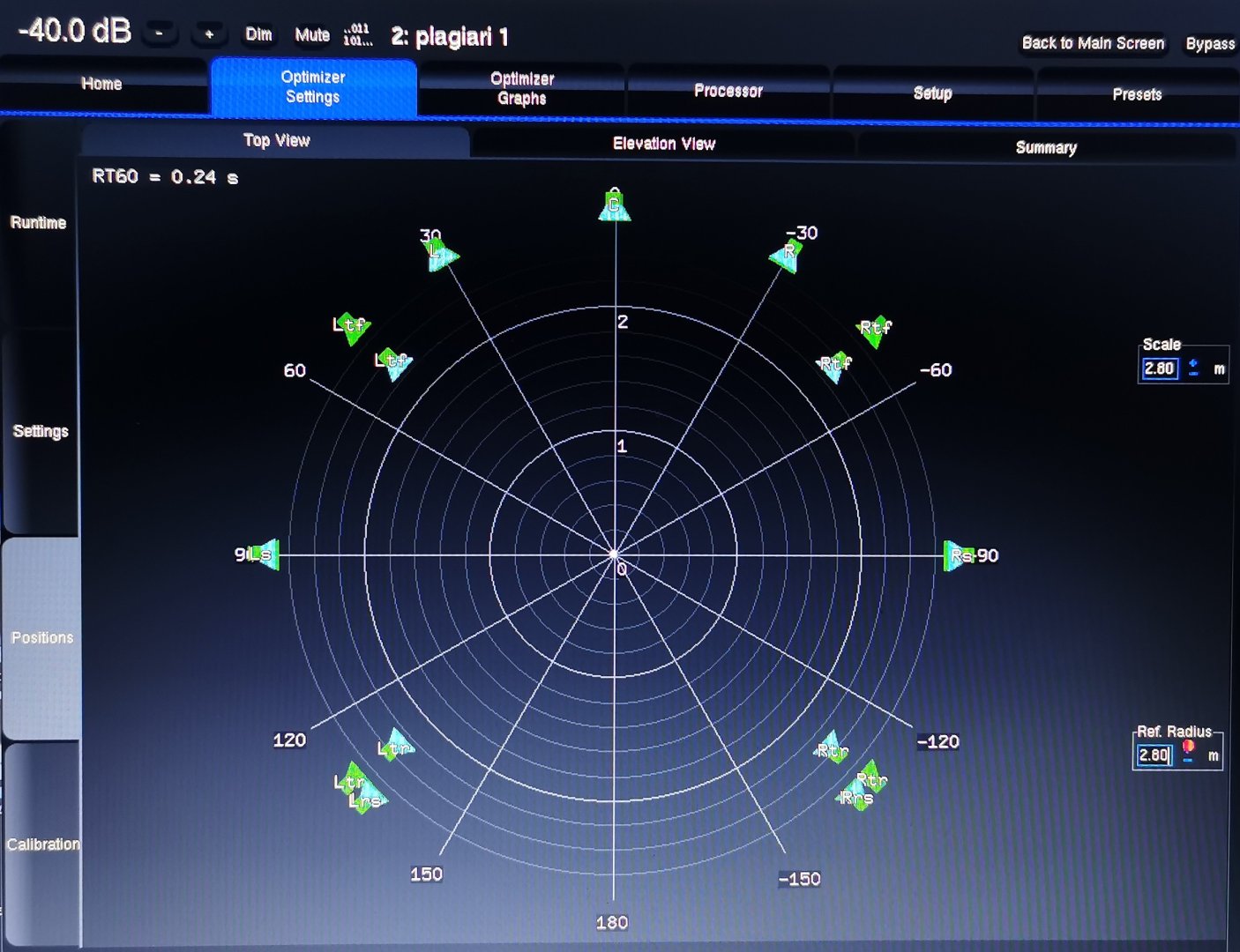

Διάταξη κατά trinnov small.
Στα παρακάτω (αυτά βρήκα πρόχειρα, είναι παλιά) πρόσθεσα τα fw στις 60° και -60°.
Στο θρεντ μου, έχω ανεβάσει τις μετρήσεις με τις γωνίες τοποθέτησης όλων.
View attachment 287864 View attachment 287865 View attachment 287866 View attachment 287867
στα MSM studio που εχουν FW τα εχουν βαλει και αυτοι στις +- 60μοιρες.
Το ερωτημα ειναι εαν θα πρεπει να βρισκονται και αυτα πανω στον κυκλο ή στην ιδια ευθεια με τα σαραουντ. Αυτοι τα βαλαν απ οτι καταλαβα στην ιδια ευθεια με τα σαραουντ κολλημενα στον τοιχο. Βεβαια δεν ξερω τις διαστασεις του χωρου και τις αποστασεις του καθε ηχειου απ την θεση ακροασης.
Εσυ τα τοποθετησες πανω στον κυκλο ή κανω λαθος? Αυτο το προτεινει η τρινοφ?
