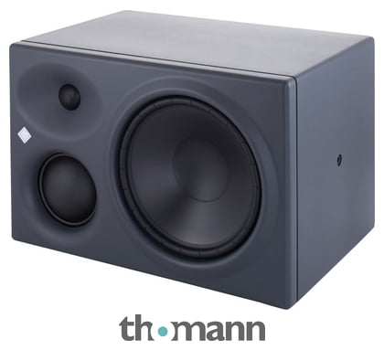

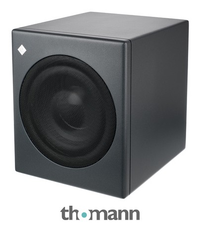

Στην πεζή πραγματικότητα λοιπόν, ένα ζευγάρι Neumann 310 πακέτο με 4 ομοσταυλα σαμπακια του:
1880€
1555€
Κι ένα προενισχυτη με στριμινγκ (ρουν) και κορυφαίο σοφτγουερ ισοστάθμισης (τρινοβ δικαναλο), είναι το (φανταστικό) τέλος του δρόμου για την συντριπτική πλειοψηφία του (ελάχιστου) λογικά σκεπτόμενου δικαναλου ακροατή.
Εδώ έχουμε κόστος ηχείων 10 χιλιάρικα.
Βάσεις, καλώδια, προ, βάλε άλλα 10 χιλιάρικα.
Αυτά. Με ένα 20-αρι καθάρισες.
Και μετά λεφτά για το χώρο.
Ξέρω, δύσκολο για πολύ κόσμο.
Τώρα, το όμοιο, για πολυκάναλο έως ιμερσιβ, με όμοιες επιλογές ηχείων, προφανώς εκτοξεύεται σε κόστος, και βάζοντας κόστος εικόνας (προβολέα, πανί, πηγή, κλπ) έχουμε ακόμα μεγαλύτερη εκτόξευση του κοστολογίου, και σα κερασάκι στην τούρτα ο ιμερσιβ τρινοβ έχει πολύ περισσότερα λεφτά, με αποτέλεσμα τα 70 χιλιάρικα να είναι οριακά, ή να μη φτάσουν.
20 για δικαναλο, 70 για ιμερσιβ, με ίδιες, λογικές επιλογές, όχι τίποτα πολυτέλειες.
Είναι δηλαδή Χ3,5 το κοστολογιο για το ιμερσιβ, άντε Χ4 (ισχυρότερα ή περισσότερα σαμπ διότι έχουμε περισσότερους δορυφόρους για bass management).
Όχι Χ5,5 όπως είπες, διότι δε χρειάζονται πηγές προ κλπ για κάθε ζεύγος ηχείων.
Σαφώς είναι πολύ ακριβότερο το ίδιας ποιότητας ιμερσιβ σεταπ.
Αναλυτικά:
1880*11= 20.680 οι δορυφόροι
1555*8= 12.440 τα σαμπ
5 χιλιάρικα βάσεις καλώδια
20 χιλιάρικα τρινοβ
20 χιλιάρικα εικόνα+πηγές
Σύνολο ~78 χιλιάρικα (σχεδόν Χ4 του δινακαλου)
Χωρίς τα λεφτά για εικόνα, είναι ~58 χιλιάρικα, σχεδόν Χ3 του δικαναλου.
Σε κάθε περίπτωση, δεν είναι X5,5..

Π.χ. αν στα 2-2,5 μέτρα στήσεις δικάναλο με ΚΗ310 (+subs) είναι μια αρχή για καλό ήχο.
Γενικώς συμφωνώ με το όλο σκεπτικό του ποστ σου.
Ωστόσο, με σωστή εκμετάλλευση 4 σαμπ (όπως έγραψα στο προηγούμενο ποστ) και ενός ζεύγους 310, πρακτικά μιλάμε για το τέλος του δρόμου για την συντριπτική πλειοψηφία του λογικά σκεπτόμενου δικαναλου ακροατή, και με στάθμες αρκετά πάνω από στάθμη αναφοράς, άνετα.
Φαντάσου ένα σενάριο σε χώρο λογικού όγκου, με σωστή τοποθέτηση (on wall) των 310 (να παίρνουν boundary gain) και με βάση ένα σαμπ κάτω από κάθε ηχείο.
Απόσταση ακρόασης 2,5μ.
Το κρος μεταξύ δορυφόρων και σαμπ-βασεων μπορεί να πάει πάνω από 80.
Και ακόμα 2 σαμπ από πίσω, με κρος στους 80.
Και τρινοβ.
Χαίρεται. Θα σκοτώνει το εν λόγω σεταπ.
Αλλά:
1ο: θες σοβαρό χώρο, με λογικό RT 60 (3,5)
2ο: θες 20 χιλιάρικα μόνον για μηχανήματα, κι επιπρόσθετο κόστος για το χώρο, δηλαδή κοστολόγιο δύσκολο έως ανέφικτο για την συντριπτική πλειοψηφία.
