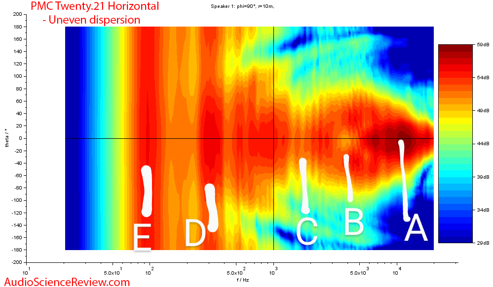

Στόχος είναι να αποφύγεις προβλήματα, που αργά ή γρήγορα θα τα εντοπίσεις και θα σε ενοχλούν.
Και οι μετρήσεις έχουν θέση, και τα τεχνικά χαρακτηριστικά, και η αρχιτεκτονική της σχεδίασης, και οι ακροάσεις. Ώστε ψάχνοντας, να ανακαλύψεις έγκαιρα αυτά τα προβλήματα, πριν πάρεις το προϊόν, διότι μετά, θα είναι αργά..
Πάμε δια του παραδείγματος.
Βλέπουμε το παρακάτω σχεδιάγραμμα, και τι ακριβώς βλέπουμε; Βλέπουμε προβλήματα.
Βασικά βλέπουμε πάρα πολλά πράγματα, αλλά χάριν του παραδείγματος, ας πω μόνον 5 σημαντικά προβλήματα που κάνουν "μπαμ" όταν κοιτάζουμε αυτό το διάγραμμα:
A. Ισχυρός τονισμός εκεί πάνω. Μαύρισε on axis και ταυτόχρονα στενεύει ο λοβός! Ποιος έκλεψε το waveguide οεο; Μπίμινγκ τέρμα ψηλά, μόνον καρφί στην on axis θα παιζ!
B. Έλλειψη ενέργειας, έχει τρύπα on axis! Χαχαχαχαχαχαχαχαχα
C. Έλλειψη ενέργειας, στενεύει και ο λοβός! Πάει η ενέργεια πατριώτ, θα έχει και διαφορετική "χροιά" η off axis!
D. Τονισμός, κοίτα πόση διαφορά έχει από το πέριξ φάσμα, μαυρίλα on axis!
E. Ισχυρός τονισμός, σε σημαντικό πλάτος, κι αμέσως χαμηλότερα κιτρίνισμα, ψοφάει. Ντεντ Εντ! Χαχαχαχαχαχαχαχαχα

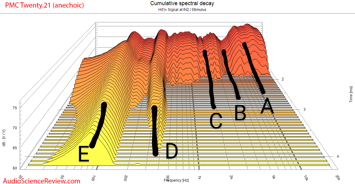

Πάμε να τα δούμε, τα ίδια αυτά προβλήματα, σε ένα άλλο διάγραμμα:
Πω παναΐτσα'μ πόσο έντονα φαίνεται το Ε και το D εδώ πέρα, ε;
Όλα φαίνονται βέβαια, αλλά κοίτα τι εύκολα που βλέπεις τα 2 προβλήματα στα χαμηλά!
Σέρνειιιιι το μπάσο, decay να φαν κι οι κότες! Μπας ριφλεξ μου θέλατε; Λουστείτε το τώρα! Χαχαχαχαχαχαχαχαχα

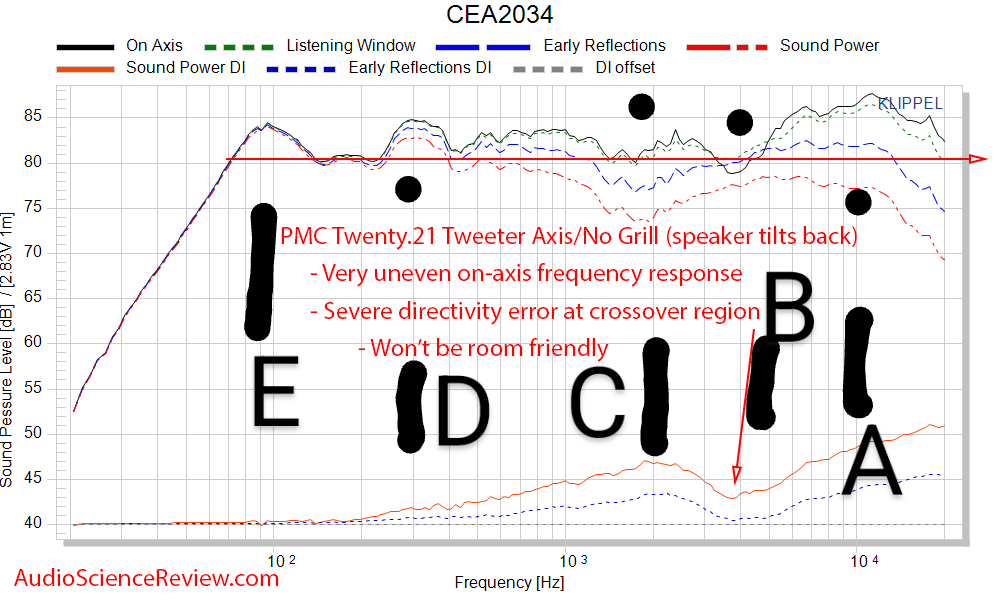

Πάμε να δούμε άλλο διάγραμμα:
Χαχαχαχαχαχαχαχαχα, όλα τα προβλήματα φαίνονται μια χαρά!
Βλέπεις το πρόβλημα τονισμού στο Ε, που είναι το μπας ριφλεξ βεβαίως, και την (αναμενόμενη λόγω ακύρωσης κάτω από το σημείο συντονισμού του μπας ριφλεξ) πτώση απόκρισης αμέσως χαμηλότερα.
Βλέπεις τον τονισμό στους 300 κύκλους, το D, βλέπεις την ταπείνωση στα C & B, το directivity error στην περιοχή του κρος, και τον τονισμό ψηλά στο Α.
Βλέπεις τα προβλήματα.
Σε μια ακρόαση του ηχείου, για αξιολόγηση του ηχείου, δε βάζεις ξυνή να χαρείς φωνούλα, ούτε βγιολί να συγκινηθείς με το δοξάρι.
Στην αξιολόγηση του ηχείου, το αφτί σου πρέπει να πιάσει αυτά τα προβλήματα. Αυτή είναι η δουλειά. Να ανακαλύψεις τα αρνητικά.
Μόνον αυτή είναι η δουλειά της ακρόασης, όταν κάνεις αξιολόγηση μιας συσκευής, να δεις τα προβλήματα, τα αρνητικά.
Για τον ίδιο λόγο βλέπεις τα σχεδιαγράμματα, να δεις τα προβλήματα.
Μόνον τα αρνητικά κοιτάς, μόνον τα αρνητικά ψάχνεις.
Άμα δε βρίσκεις αρνητικά, τότε το προϊόν είναι άριστο, ή δεν ξέρεις να μετράς (ή να καταλαβαίνεις) αυτά που πρέπει, ή δεν ξέρει το αυτί σου να ακούει αυτά που πρέπει, και παρασύρεται από ευχάριστα καμπανάκια, ή ότι τελοσπαντων ευχαριστεί στιγμιαία, περιστασιακά ή τυχαία τον καθένα.

Γι'αυτό αγαπητοί μου, βλέποντας μόνον μερικά διαγράμματα, δεν χρειάζεται καν να μπεις στον κόπο να πας να "ακούσεις" αυτή την ψαροκασέλα. Αυτό το άχρηστο καλογυαλισμένο ντουλάπι. Ξέρεις τι παπαριά είναι, ξέρεις ήδη πως παίζει, ξέρεις τι προβλήματα θα έχεις στο σπίτι σου, προβλήματα που δε φτιάχνουν ούτε με μπίλιες, ούτε με πολυμπριζα, ούτε μ' εξωτικά ασημένια καβλώδια, ούτε καν με EQ.
Χρέπι.
Πάμ παρακάτ.
Τόσο απλά.
Αντιθέτως, εάν δεν βρίσκεις σημαντικά προβλήματα στα διαγράμματα, είναι μια ασφαλής επιλογή για να πας να την τσεκαρεις κι από κοντά αν θες, μπας και το αφτί σου ανακαλύψει κάνα πρόβλημα που δεν διέκρινες στα σχεδιαγράμματα.
Δηλαδή, πάλι η ακρόαση θα είναι για αναζήτηση προβλημάτων.
Το critical listening στην αξιολόγηση ενός προϊόντος, αυτό σημαίνει, να διακρίνεις τα αντιληπτά προβλήματα, τίποτε άλλο.
Ειδάλλως, απλώς ακούς μουσική, και την ευχαριστιέσαι βεβαίως, γιατί είναι η αγαπημένη σου μουσική, και ΝΑ κι αν έχει καλά μπάσα, ΝΑ κι αν δεν εχ. Ασταδγιάλα δηλαδής κωλοτεχνοφρίκουλες.

Hello, φίλτατε EAR ! Γραμμή μεταφοράς έχει για ενίσχυση χαμηλών . Με τέτοια υλοποίηση γραμμής προτιμότερο να είχε... bass reflex.
Το ΄΄κερασάκι΄΄ - ΄ό,τι πρέπει για θάνατο του δικαναλικού αλλά και...πολυκαναλικού με τέτοια γνωστική ασυμφωνία - από την ιστοσελίδα της εταιρείας :
"Due to its complex ATL™ the twenty.21 has significantly more dynamic grip and depth of bass than any other speaker of this size.
It is a very effective musical communicator, with fine warmth through the mid range and a sweet and extended treble. It all adds up to a dynamite design, capable of dominating the compact loudspeaker market by reproducing all genres of music with ease."
Να δω πόσες φορές ακόμη θα γράψεις bass reflex! Γραμμή μεταφοράς είναι και με το αγαπημένο μου-σου woofer.Αυτο είναι το βάσης.Εγω έχω το δαπέδου που μετρά άριστα ύστερα από τις έξωθεν βελτιώσεις.
