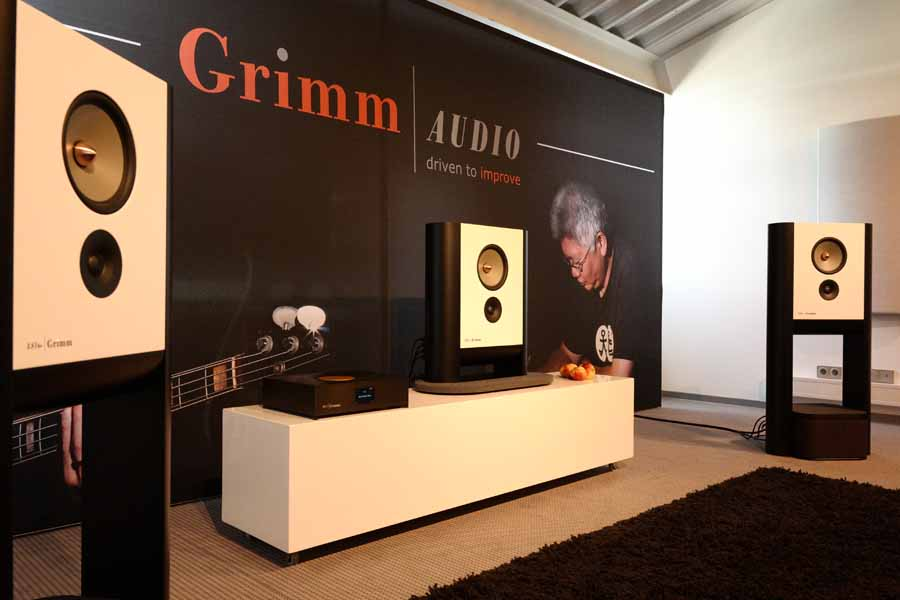

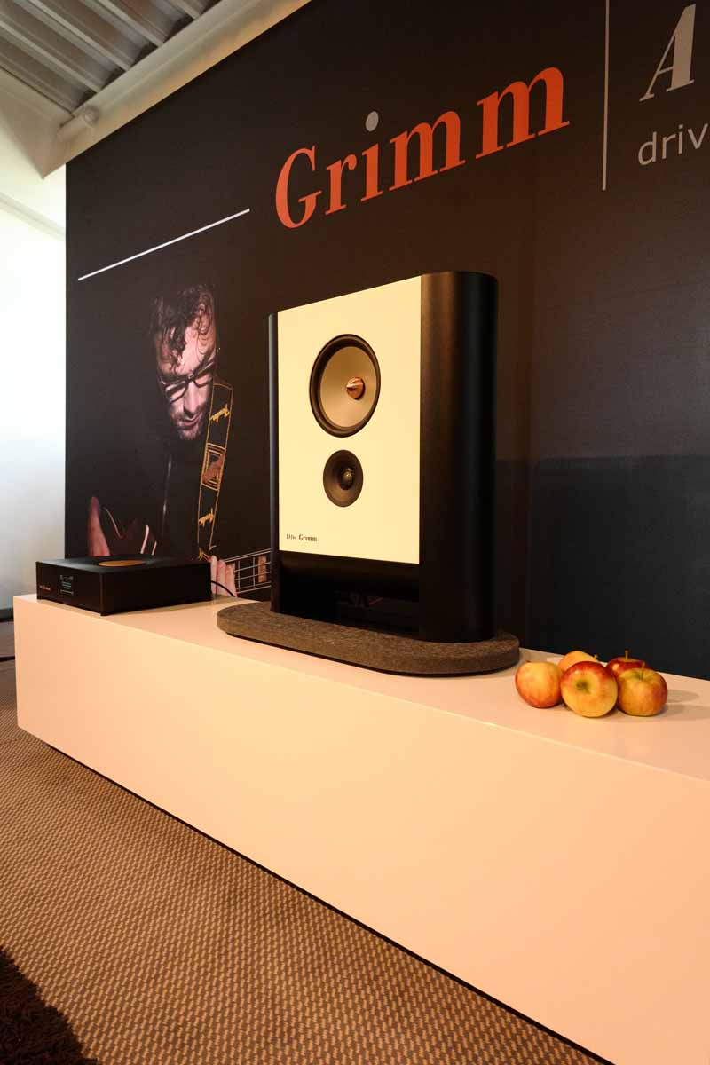

Αυτό που θα έπρεπε κι εκείνος να λάβει υπ'όψιν είναι εικόνες που μιλάνε περισσότερο από χίλιες λέξεις παρμένες από την έκθεση του 2022 στο Μόναχο. Η Ιστορία δεν ξεγράφει παρά μόνο... αποστομώνει.
΄΄Αυτό ειδικά δεν είναι phantom image αλλά phantom menace...΄΄
