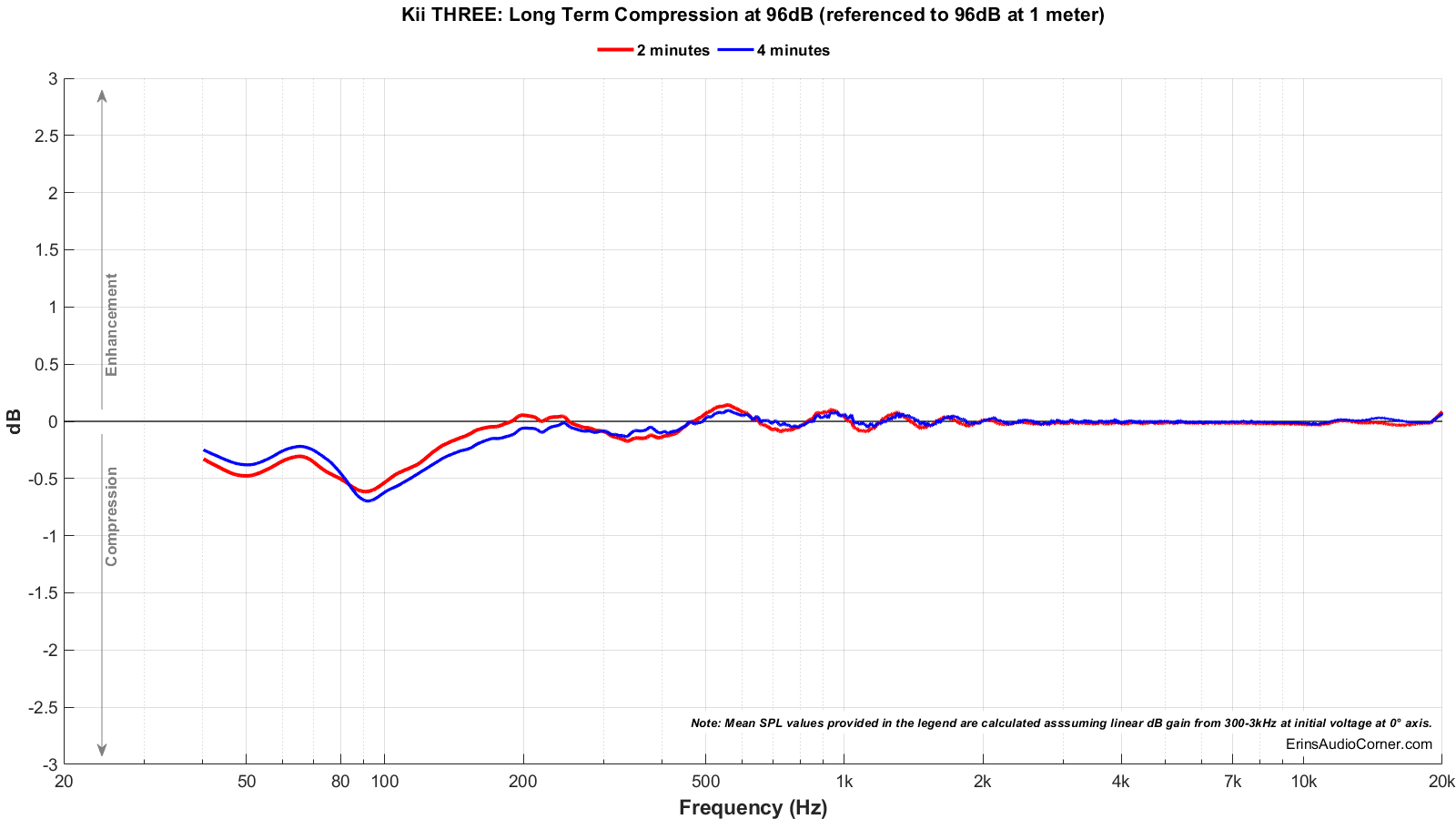

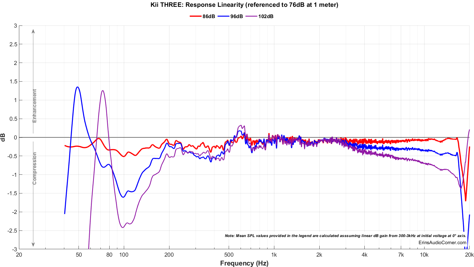

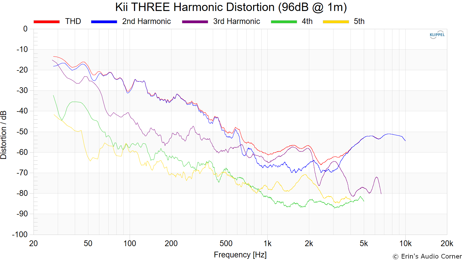

Παρακατω παραθετω καποια screenshot για προβληματισμο.

Ευχαριστιέμαι δεόντως και τα δικά μου πεντάϊντσα αλλά χωρίς να πιέζονταν με υψηλές στάθμες...
Εάν αφορούν τα ανωτέρω στο Kii Three, ιδού τα πειστήρια γιατί θα χρειαζόταν sub - γεγονός που παραδέχεται εμμέσως και ο κατασκευαστής του έχοντας κυκλοφορήσει τη μονάδα BXT ειδικά γι αυτό...
Στα 96 dB ήδη αγκομαχάει για τις δύο πρώτες οκτάβες. Στα 110 dB short term και 115 peak αποκλείεται να ισχύει η προδιαγεγραμμένη απόκριση 20Hz–25kHz, ±0.5dB .

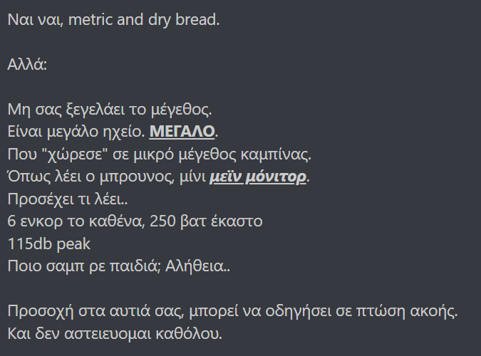

Το ψάξιμο με τη στάθμη παραπέμπει αλληγορικά στην Ελληνική πολιτική ιστορία... Οι επικρατέστερες παρατάξεις λένε πως διεκδικούν πρώτα τους κεντρώους προσπαθώντας παράλληλα να κατοχυρώνουν είτε δεξιά είτε αριστερά άκρα.:sneaky:
