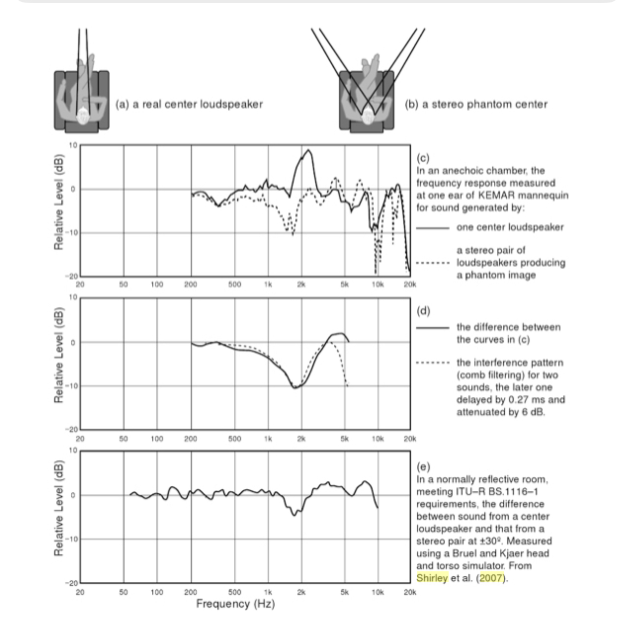

Οι παραπάνω μετρήσεις έγιναν με test tones και όχι με μουσική.
Σε μια αμιγώς στερεοφωνική ηχογράφηση ο τεχνικός ήχου την ισοστάθμιση την πραγματοποιησε με δυο ηχεία χωρίς κεντρικό.
Όπως καταλαβαίνετε μόνο η στέρεο αναπαραγωγή πλησιάζει την αρχική απόκριση συχνοτήτων, όπως την ήθελε ο τεχνικός να την ακούσουμε από το στερεοφωνικό μας ή από τα ακουστικά μας.

Χμμμ, έχεις ΕΝΑ κεντρικό ή ΕΝΑ κεντρικό + ΔΕΞΙ + ΑΡΙΣΤΕΡΟ; Για να δω ένα τέτοιο διάγραμμα... Σε όλες τις ηχογραφήσεις κλασικής μουσικής υπάρχει περιεχόμενο του κεντρικού και στα δύο άλλα κανάλια, δεν είναι κανάλι διαλόγου όπως στον κινηματογράφο.

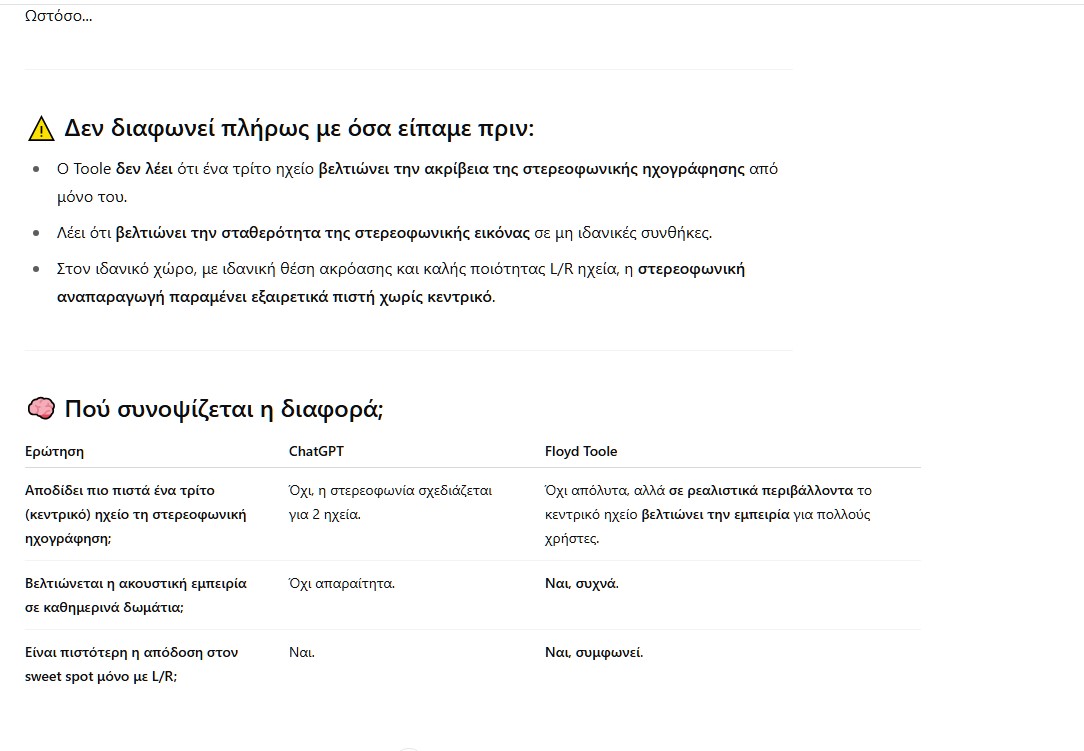

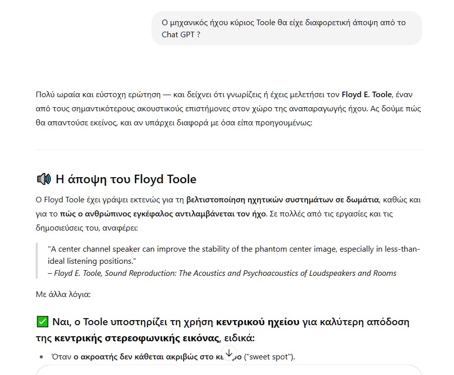

Πάμε να δούμε τι μας απαντάει το Chat GPT.
Σαν να με ρώτησαν εμένα και να ανταποκρίθηκα . Αναφέρεται στον ηχολήπτη καθώς και τον παραγωγό.

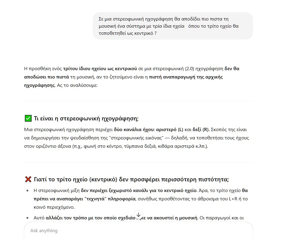

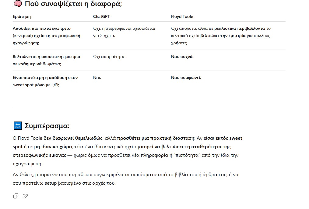

Επειδή ολοι προφανλώς σεβοβαστε τον κ. Toole , έθεσα και μια δεύτερη ερώτηση:
View attachment 370693 View attachment 370694
Επειδή ολοι προφανλώς σεβοβαστε τον κ. Toole , έθεσα και μια δεύτερη ερώτηση: View attachment 370696 View attachment 370697 View attachment 370698
