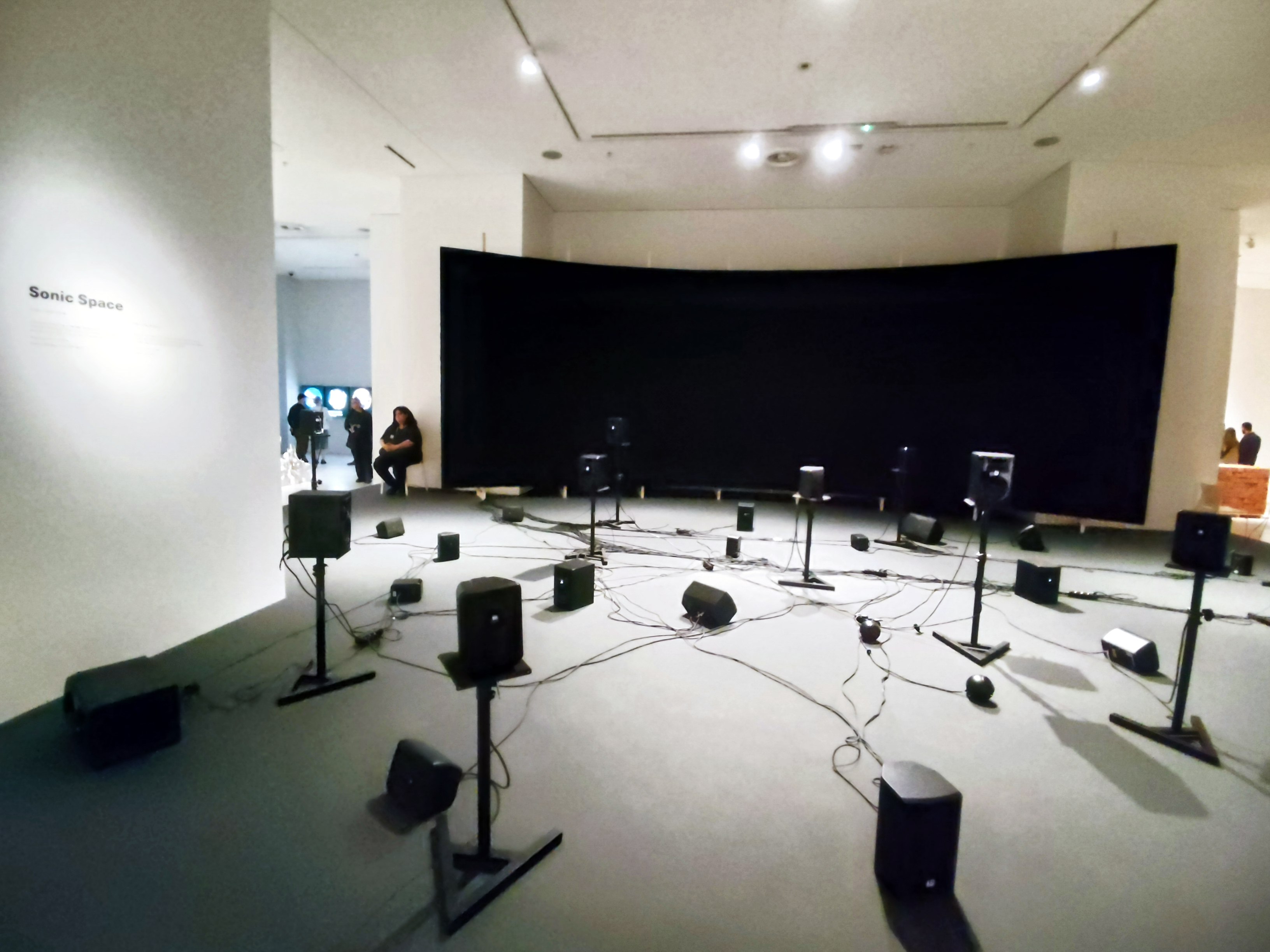

Μου αρεσει που καποιοι ανεβαζουν εικονες ή video με studios που φαινεται να εχουν πολυκαναλο ηχητικο συστημα και ψηλωνουν ισα με 10 ποντους μιας και αυτο υποστηριζει την επιλογη που εχουν καμει. "Εγω τετοιο εχω και δεν μπορει να το εχει ο καθενας".
Εκεινο που δεν ξερουν ειναι πως ακομα και τα υποτυπωδη studios εχουν τετοια διαμορφωση μιας και σε αυτα γινονται και επεξεργασιες και για κινηματογραφικες παραγωγες ειναι δε τοσο κοινο αυτο που ακομα και προγραμματα των 300 euro μπορουν πλεον να κανουν τετοιες πολυκαναλες επεξεργασιες καθε λογης.
Σε οτι αφορα τις συναυλιες πρωτιστο λογο εχει ο χωρος, αν μιλαμε για εναν χωρο που εκτεινεται καθετα της σκηνης με δυο stacks καλυπτεται ανετα στερεοφωνικα με την προυποθεση οτι τα stacks ειναι σωστα ρυθμισμενα ειτε με ενεργους δορυφορους ειτε με αρκετα ενισχυτικα στους δορυφορους ετσι ωστε να ρυθμιζονται σωστα σε ισχυ οι λοβοι της καθε γωνιας.
Εχοντας ρυθμισει τα καναλια σωστα μπορει να ακουγεται η στερεοφωνικη εικονα της σκηνης απο το κοινο.
Μετα την ρυθμιση του συστηματος βαζεις εναν γνωστο σου δισκο και ακους μια χαρα stereo σε διαφορα τυχαια σημεια του χωρου.
Τα πραγματα γινονται πολυ πιο συνθετα σε χωρους οπως π.χ. ενος γηπεδου εκει ομως εχω απλα γνωσεις - αποψεις που ποτε δεν εχουν επιβεβαιωθει στην πραξη και θα ηταν τουλαχιστον αστειο να αναφερθω.
Τωρα αν καποιος μιλαει για συναυλιες imersive καλο θα ειναι να αναφερει τι προσφερουν και οχι τι διαβασε σε καποιο pdf ή ειδε σε καποιο video στο youtube.
Περα απο την μεγαλη πολυπλοκοτητα δεν υπαρχει λογος εκτος και (οπως εχω ξαναπει) αν θελει να βαλει μερικα ηχεια για να ανουγονται καμπανακια, κλπ ή να αναπαραστησει χωρο εκκλλησιας, σπηλιας, δωματιου, ζουγκλας κλπ :)

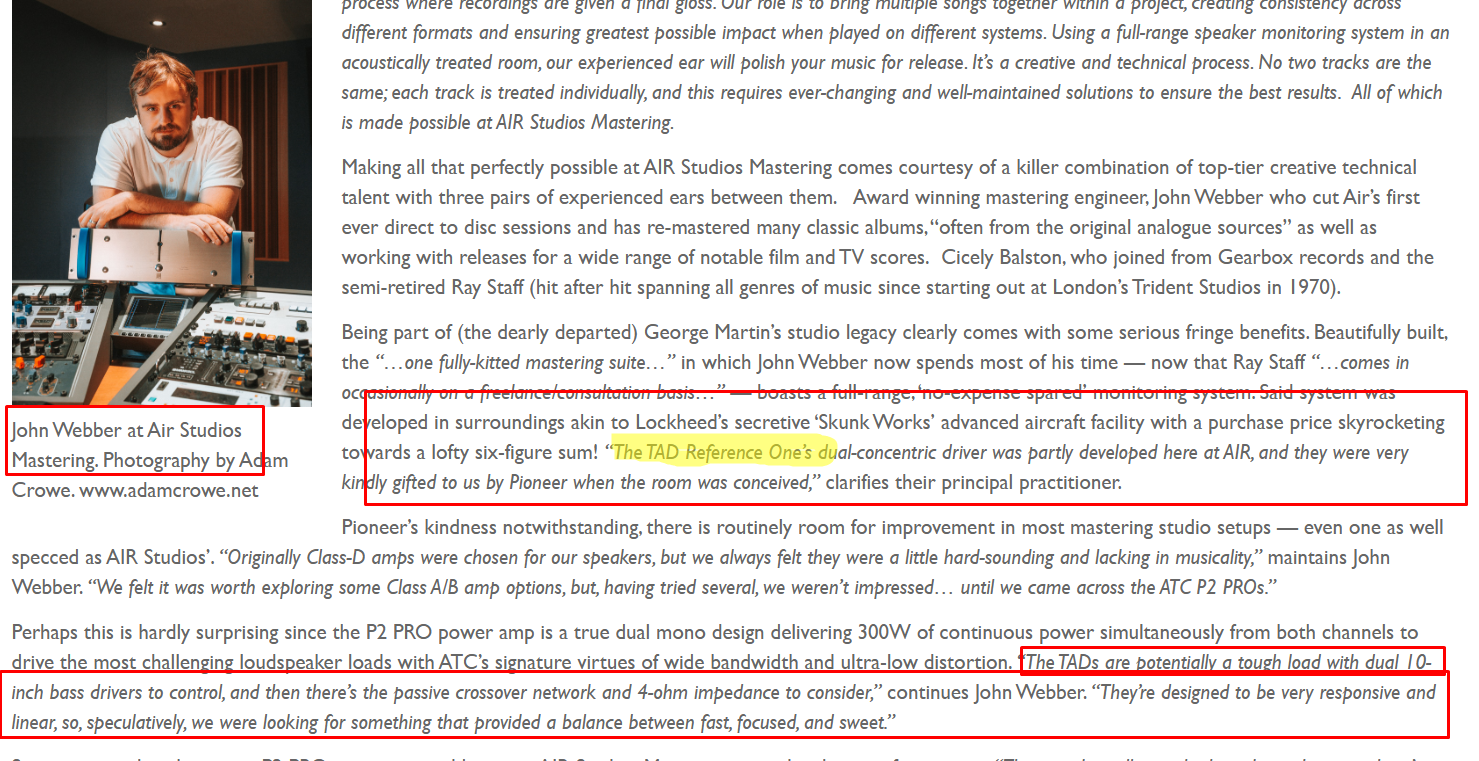

Ελπίζω τότε να χαρεί αφού δεν αναμένεται να εντοπίσει όσα μοντέλα ηχείων χρησιμοποιεί σε καταχωρήσεις του νηματοθέτη. :sneaky:
Αυτά είναι σοβαρά ηχεία στούντιο και επειδή είναι σοβαρά είναι και απολαυστικά για κάθε περίσταση. Andrew Jones φυσικά

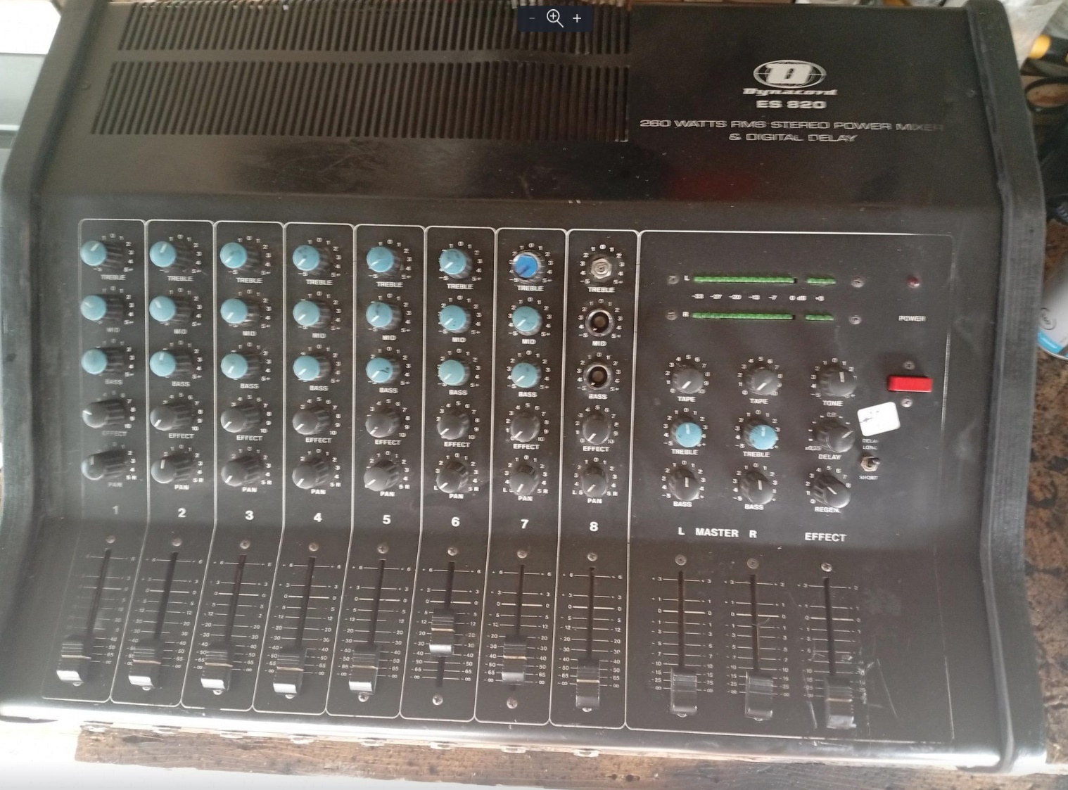

Οι ψηφιακές κονσόλες στα live είναι μεγάλη δύναμη...
Ακόμα και στη μικρη επαρχιακή πόλη που ζω, ακομη και με ήχο που στήνεται από τοπικούς ηχολήπτες που δεν είναι και η κυρια δουλειά τους, παρατηρώ τα τελευταία χρόνια μια μεγάλη αύξηση στην ποιότητα του PA.
Με τα sub τους απαραίτητα και με ψηφιακές κονσόλες, ακούω στη συντριπτική πλειοψηφία ήχο πλούσιο, ελεγχόμενο, καθαρό.
Ε τώρα 2 κλαριντζήδες που επιμένουν σε ....dynacord, τι να κάνουμε :p :p

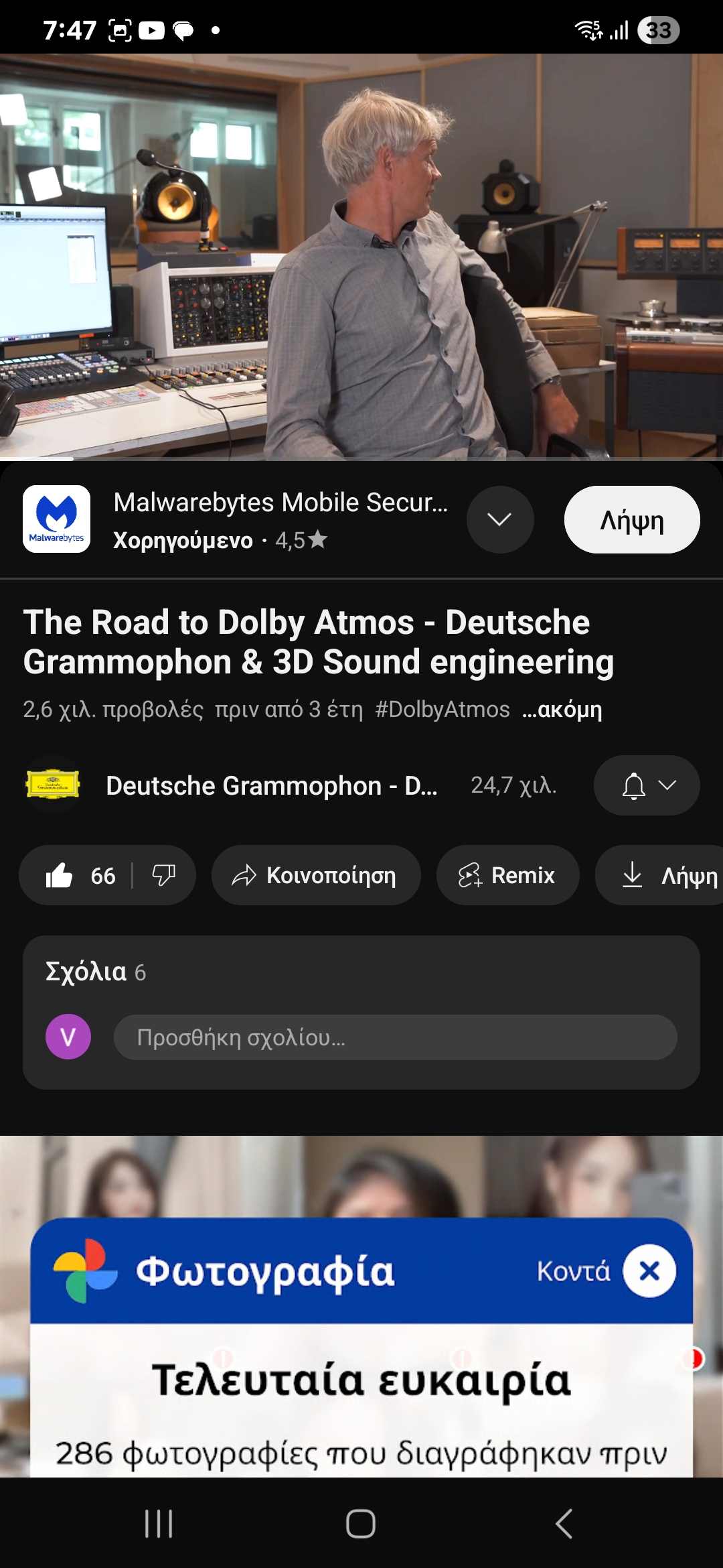

εγώ νομίζω οτι συμβαίνει το ανάποδο. δεν κάνουν καμιά προσπάθεια να μπουν στα στούντιο. κι όμως όλο και κάποιοι γνωστοί τα βάζουν.
Μάλλον δεν κατανόησες το σχόλιό μου
Δεν αναφέρθηκα στην προσπάθεια των εταιρειών να εξοπλίσουν τα studios με ηχεία .

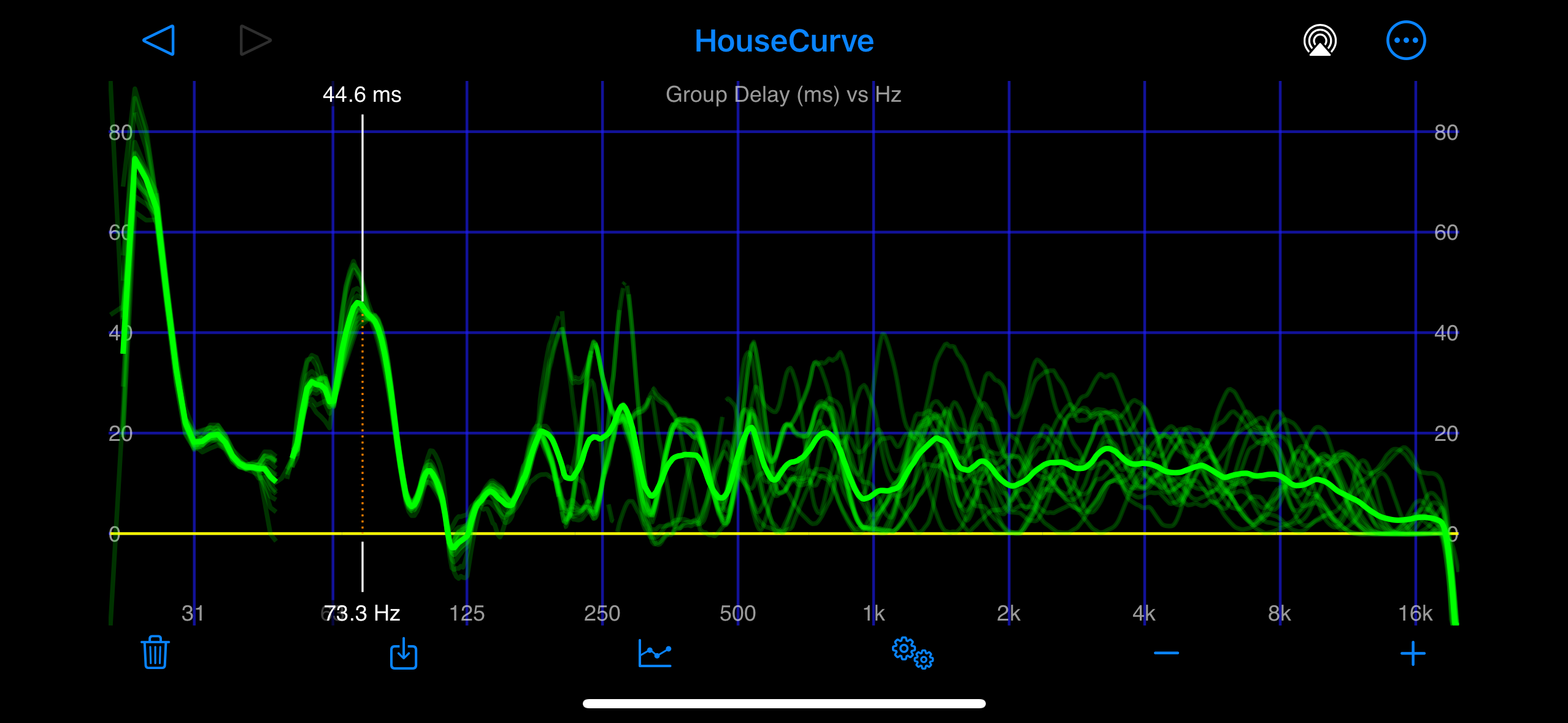

Το άκουσα

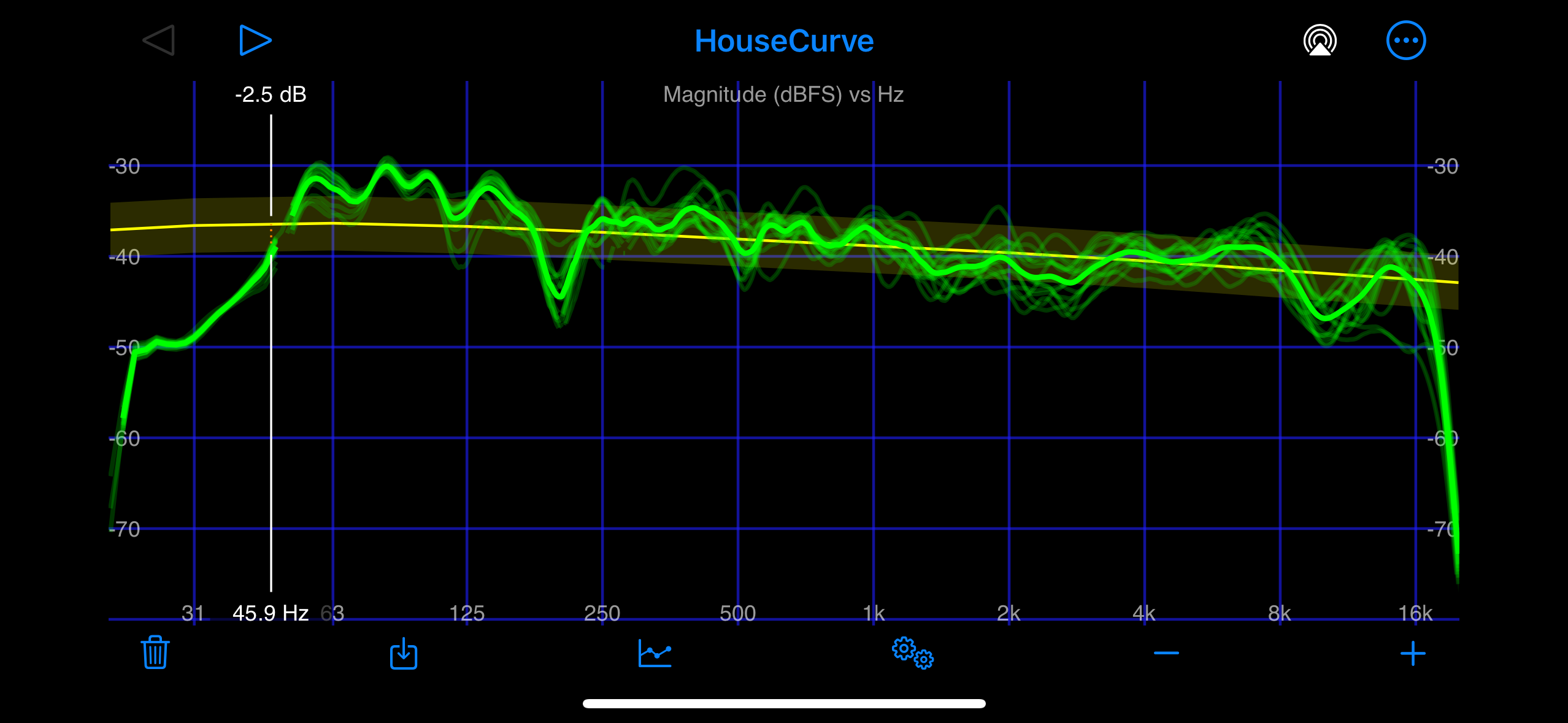

Ραδιοφωνάκι με room modes.
Δεν ξέρω τι νόημα είχε το βιντεάκι.
Take 2 με βάση isoacoustics και πιο μακριά από τον τοίχο ( 27cm) χωρίς γρίλλιες

Δεν μιλησα για κονσολες για τα πανηγυρια αλλα για σοβαρες αναλογικες οπως Allen & Heath κλπ. Σιγουρα μια ψηφιακη της προκοπης αντικαθιστα μια αναλογικη και 2-3 racks μαζι αλλα στο θεμα ποιοτητας ειχα και εχω ερωτηματικα εχοντας δουλεψει και τις μεν και τις δε.
ναι βρε, εννοείτε... για χαβαλέ την έβαλα την dynacord
