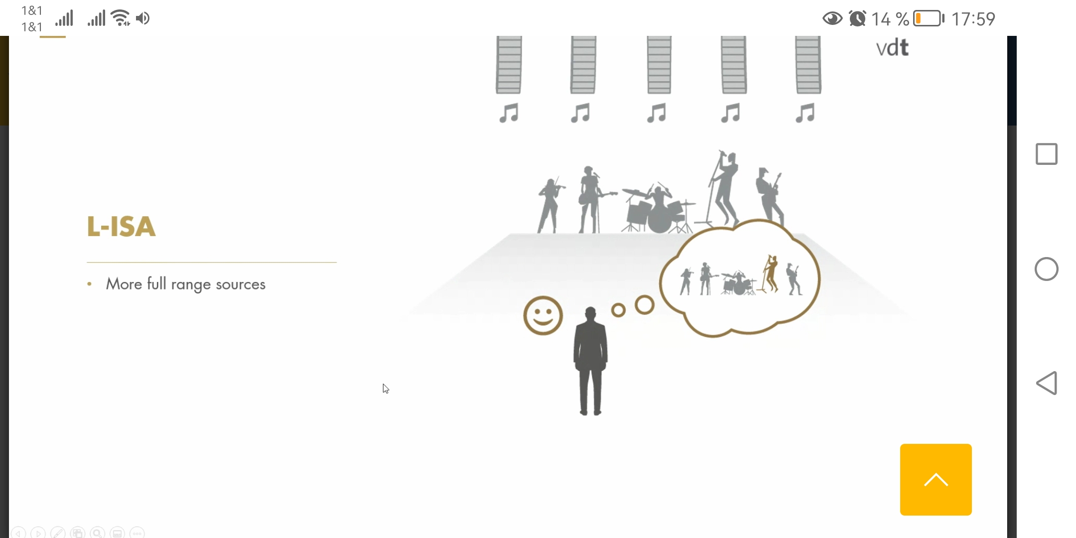

Επειδή στα λαιβ έχουμε πλήθος κόσμου μπροστά στην σκηνή το μεγαλύτερο τμήμα του οποίου δεν βρίσκεται στο κέντρο αλλά off axis και το πλατος σκηνής κυμαίνεται από 25-40 μέτρα μιλάμε για τελείως διαφορετικές συνθήκες σε σχέση με τις συνθήκες που επικρατούν σε ένα στούντιο.
Στην πραγματικότητα δεν έχουμε να κάνουμε με στέρεο μίξη αλλά με dual mono απο τα 2 arrays Που βρίσκονται αριστερά και δεξιά τοποθετημένα στην σκηνή. Οι δυνατότητες για panning είναι πρακτικά περιορισμένες. Θεωρητικά θα μπορούσε για παράδειγμα η κιθάρα που βρίσκεται αριστερά να αναπαραχθεί από τηνναριστερη συστοιχία ηχειων κατι το οποίο θα ήταν οκ για αυτόν που κάθεται στο κέντρο αλλά όχι όμως αποδεκτό για τους ακροατές που βρίσκονται στα δεξιά.
Επομένως για λόγους που σχετίζονται με τις διαστάσεις του χώρου και της σκηνής έχουμε να κάνουμε με στην ουσία με dual mono καταστάσεις.
Ο εντοπισμός των οργάνων, φωνών κτλπ πάνω στην σκηνή είναι και κατ επέκταση προβληματικός αφού ο ακροατης που βρίσκεται στα αριστερά ακούει τον τραγουδιστή που βρίσκεται προς τα δεξιά της σκηνής από το αριστερό array δημιουργώντας συγχηση μεταξύ οπτικής και ακουστικης πραγματικότητας.

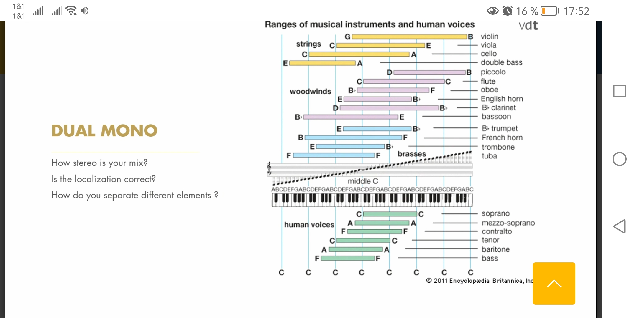

Ένα ακόμη πρόβλημα είναι ο διαχωρισμός των οργάνων διότι εκτείνονται σε ένα εύρος συχνοτήτωνμε εκατέρωθεν επικαλυψεις.
Ο διαχωρισμός με 2 συστοιχίες απαιτεί ισχυρή χρήση EQ.

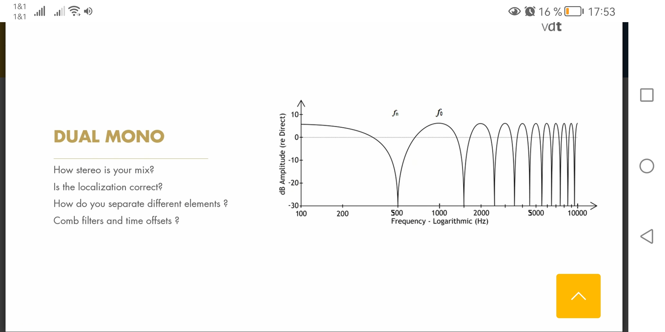

Η χρήση 2 μόνον arrays σε dual mono δημιουργεί επίσης φαινόμενα comb filtering σε ακροατές που βρίσκονται off axis ιδιαίτερα στις χαμηλό μεσαίες συχνότητες.
Όλα αυτά τα θεματακια βελτιώνονται σε πολύ μεγάλο βαθμό με την χρήση 5 συστοιχιων ηχειων full range μπροστα στην σκηνή.

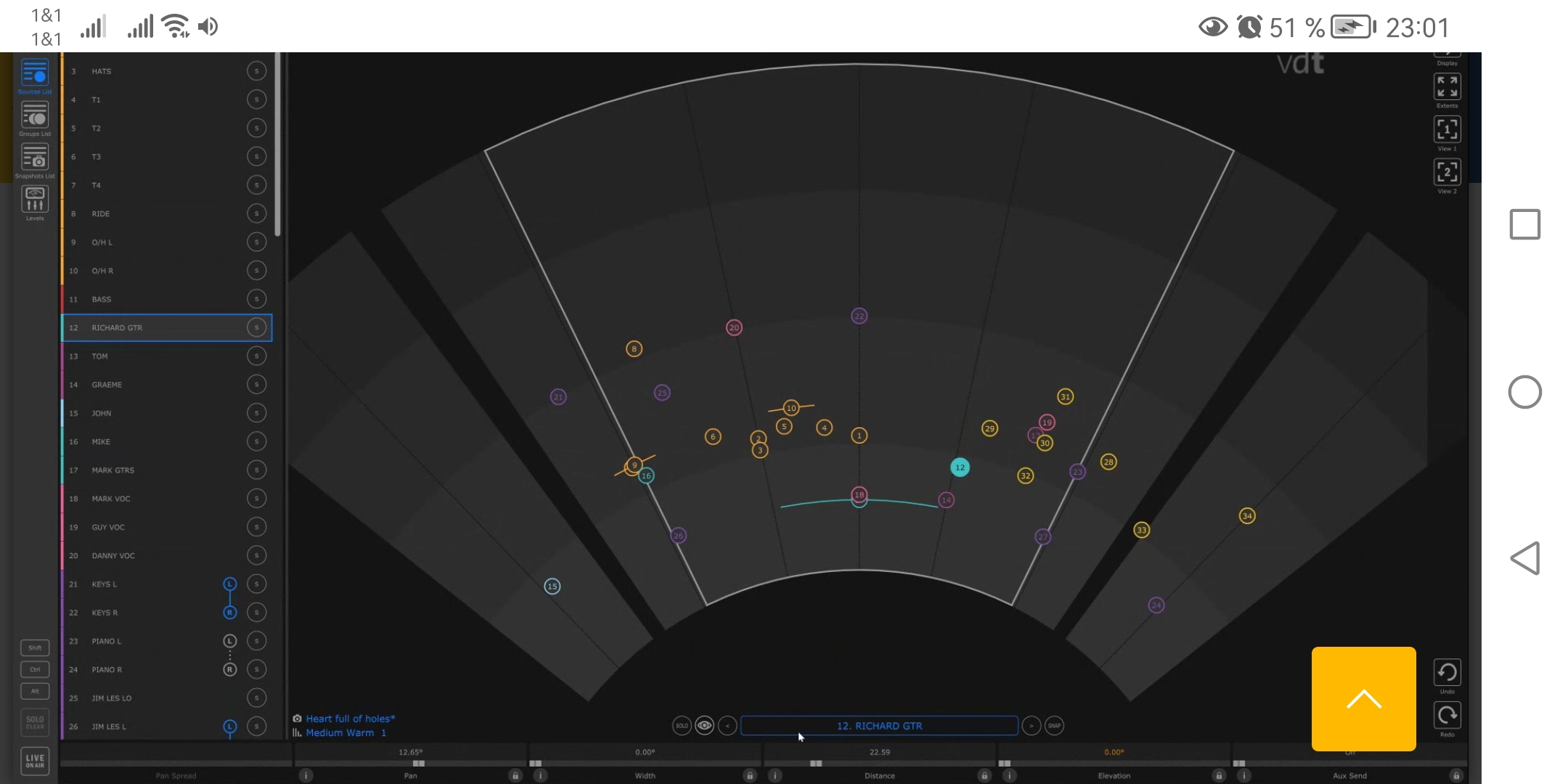

Βάζεις την κιθάρα αριστερά τέρμα, έχεις ένα αντίγραφο της κιθάρας σε άλλο κανάλι του μίκτη που το πας τέρμα δεξιά με delay κανα μισό ms...
οι θεατές που είναι αριστερά ακούνε κιθάρα από τη συστοιχία μπροστά τους, οι δεξιά το ίδιο από τη δική τους συστοιχία και όσοι είναι στο κέντρο την ακούνε αριστερά όπως θες....
Έτσι κανένας δεν τη χάνει και κάποιοι την ακούνε όπως τη θες.

Η στερεοφωνική μίξη σε μια live συναυλία έχει μεγάλη διαφορά με αυτή του στούντιο.
Η στερεοφωνική εικόνα για όλους τους ακροατές σε ένα live δεν είναι προτεραιότητα αλλά η ευκρίνεια, η ισορροπία και η ένταση. Βάθος , πλάτος, εικόνα κλπ ακούνε αυτοί στο κέντρο , δεξιά και αριστερά είναι dual mono.
Το panning χρησιμοποιείται πιο λίγο και άκρως συντηρητικά και όχι ακραία. Τα όργανα συγκεντρώνονται στο κέντρο της σκηνής περισσότερο.
Αύξηση των arrays δεν οδηγεί σε καμιά διαφορά στην στέρεο αντίληψη , το αντίθετο μάλιστα μπορεί να δημιουργήσει χειρότερες καταστασεις λόγω προβλημάτων φάσης και delays που δυσκολα διαχειρίζονται στο live κια με τον περιορισμένο χρόνο που υπάρχει. Tα περισσοτερα σε αριθμό arrays έχουν σαν σκοπό την κάλυψη , την οιμοιομορφία και να μπορεί ο ηχολήπτης να ρυθμίσει να υπάρχει μεγαλύτερη ένταση ποιοτητα και ευκρίνεια σε μεγαλύτερο πληθος ακροατών ή σε δυσκολα σημεία (ζώνες). Καμιά σχέση με την στεροφωνία ή την εικόνα. Και όταν είναι πολλά τα arrays πάλι ο ηχολήπτης επιλέγει μονοφωνικό σαν προσέγγιση και ιδίως για τα delay towers.
Υ.Γ. Τώρα να επιλέξει κάποιος μια π.χ. κιθάρα (ή άλλα όργανα να παιζουν tο ίδιο μέρος της συνθεσης (ή ακόμη καλύτερα διαφορετικό μέρος ή διαφορετικά bars) με μια καθυστερηση βοηθάει στο στουντιο και έτσι δημιουργείται και πολυ μεγαλύτερο πλάτος σκηνής αλλά στο live προτιμούν να το κάνουν κατά το arrangement πραγματικά με δυο κιθάρες και δυο οργανοπαίχτες ή με διαφορετικά όργανα που ξέρουν ότι θα παιξουν σε κάποια στιγμή τα ίδια μέρη η δυο σόλο όργανα (π.χ, κιθάρες στην ρόκ) κ.ο.κ. Αλλά αυτό πάλι ισχύει για στέρεο αντίληψη όσων κάθονται περι του κέντρου.

Αυτό που λεει για τα high freq είναι σωστό αλλά για τα delays όπως σου είπα θες πολύ χρόνο (και χρήμα) στην διάθεση σου. Μικρά delays όπως βλέπεις λέει ότι διαφορά δεν κάνουν ούτε κάν στον κοντινό στην σκηνή πεδίο. Μεγάλα delays και πολλά arrays θέλει πολυ γνώση, καλό αυτί και εάν σου το επιτρέπουν και οι ακουστικές συνθηκες του κάθε venue - χώρου. Επίσης το αποτέλεσμα είναι να χειροτερεψει η στερεοφωνία όπως είπα λόγω φασικών διαφορών, περισσότερων πηγών ηχου, απόστασης ηχείων και κυρίως ακουστικής ιδιατερότητας του venue , δεν σου "επιτρέπεται" παντού τέτοια ευκαιρία να έχεις. Και όλα αυτά για να φτάσει σταδιακά στην δέκατη σειρά όπως λέει (δεν γνωρίζω που μπορεί να το φτάσει) και σίγουρα μιλάει για περιορισμένη απόσταση. Αυτά τα κάνει μόνο το crew της Taylor Swift, της Madonna παλιά και των Γκορίλαζ. :D:D Με λίγα λόγια όσα αναφέρει τελικά λέει (καταληγει) ότι είναι καθόλου προσφοράς (εκτός αυτων που λέει για χαμηλωμα της εντασης και των υψηλών freq για βιολιά κλπ) ή πολύ complex και χωρίς να αναφέρει και τις ακουστικές συνθήκες που πρέπει να είναι πρόσφορες. Και αυτό που λέει ότι προσπαθεί να πανάρει (και πάλι δεν μας λέει πόσο ; χα χα) έτσι όπως λέει έχει μειονεκτήματα σε μεγάλες συναυλιες με κόστος σε spl , ευκρίνειας για όλους και στερεοφωνικής εικόνας (και για το κέντρο). Πάψε να κάνεις αναφορές για πράγματα που δεν γνωρίζιες καλά πως λειτουργούν απο κάτι εδικό (που μπορεί και μάλιστα αμφίβολα κιόλας να λειτουργεί και μόνο προς όφελος (και με σκοπό υπέρ) της στερεοφωνικής εικόνας σε κάτι γενικό και για όλα ισχύον ώς καθολικό. Τι πας να αποδείξεις δεν ξέρω. Τον "ειδικό" κάνεις στους τυφλούς ή μονόφθαλμους ή όντως μπερδεύεσαι ; :D Άσε που όλα αυτα λειτουργούν μόνο για κοντινές αποστάσεις απο την σκηνή.
