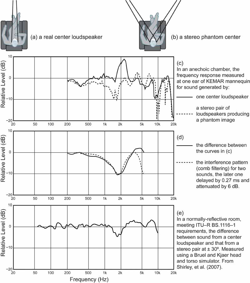

Και να μια τρύπα εκεί πέρα, που δημιουργήθηκε διότι αναπαράγεται η ηχογράφηση μόνο από 2 ηχεία, ενώ αν αναπαράγεται από 3 ηχεία, δεν έχει τρύπα. Απίστευτο; Κι όμως, αληθινό.
Οι μετρήσεις απόκρισης με ένα μικρόφωνο (καλή ώρα όπως το umik που έχουν τόσοι εδώ πέρα) δεν δείχνει αυτήν την τρύπα, αν όμως χρησιμοποιηθεί το κεφάλι της μπρουελ που "ακούει" όπως ο άνθρωπος, ορίστε η τρύπα σας κυρίες και κύριοι!
Η αντιστάθμιση με λίγο κέρδος σε αυτήν την περιοχή, είναι μια απεγνωσμένη προσπάθεια των κατασκευαστών σοβαρών μόνιτορ. Αυτά βέβαια είναι ψιλά γράμματα, και αυτό είναι γεγονός, διότι μιλάμε μόνο για ένα σημείο, το απόλυτο κέντρο της θέσης ακρόασης του δι-ηχου σετάπ.
Αντιλαμβάνεστε τώρα το γιατί είναι ανεπαρκής η χρήση μόνο 2 ηχείων για δημιουργία του μουσικού ειδώλου ή έχετε ακόμα απορίες;
Μπορεί το δικάναλα ηχογραφημένο υλικό να εμπεριέχει ορθώς την πληροφορία, αλλά για να ληφθεί πιστά αυτή από το κεφάλι της μπρουελ, χρειάζονται μίνιμουμ 3 ηχεία.
Αυτά περί πιστότητας αναπαραγωγής του δικάναλου από πολυκάναλο σετάπ. Ναι, με απμιξινγκ.
