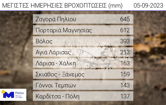

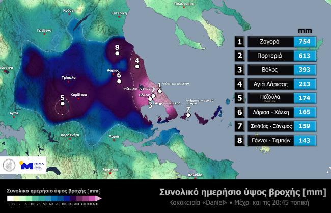

Σε μια από τις πιο ισχυρές κακοκαιρίες που έχει βιώσει η χώρα μας εξελίσσεται η κακοκαιρία Daniel, με τα ημερήσια ύψης βροχής στην Κεντρική Ελλάδα να ξεπερνούν κατά πολύ προηγούμενα ρεκόρ, τουλάχιστον από το 2006. Οι πολύωρες ισχυρές βροχοπτώσεις στη Μαγνησία και στα παράλια της Λάρισας έχουν προκαλέσει τον θάνατο ενός ανθρώπου και σημαντικά προβλήματα στις υποδομές. Το μεγαλύτερο ημερήσιο ύψος βροχής μέχρι τις 20:45 καταγράφεται στη Ζαγορά Πηλίου και είναι ίσο με 754 mm*. Το προηγούμενο ρεκόρ ημερήσιου ύψους βροχής 644,7 mm είχε καταγραφεί στην Παλική Κεφαλονιάς κατά τη διάρκεια του Μεσογειακού Κυκλώνα Ιανού τον Σεπτέβριο 2020.
Στον χάρτη και στον ένθετο πίνακα παρουσιάζονται τα 8 μεγαλύτερα ύψη βροχής σε χιλιοστά μέχρι τις 20:45, όπως καταγράφηκαν από το δίκτυο μετεωρολογικών σταθμών του Εθνικού Αστεροσκοπείου Αθηνών/meteo.gr την Τρίτη 5/9, με υποσημείωση στους μετεωρολογικούς σταθμούς που σταμάτησαν να μεταδίδουν νωρίτερα λόγω διακοπής ηλεκτρικού ρεύματος. Οι βροχοπτώσεις στις περισσότερες περιοχές συνεχίζονται.
*Για λόγους σύγκρισης, αναφέρεται ότι στην περιοχή της Αθήνας (μετεωρολογικός σταθμός Ελληνικού, ΕΜΥ) σημειώνονται κατά μέσο όρο περίπου 400 mm σε έναν χρόνο!
