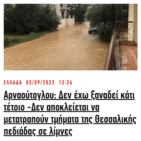

όταν λες 'εφυγε'; Δλδ κατέρρευσε???
Όχι σοβάς... Όλη η γυψοσανίδα της ψευδοροφής, φάνηκαν τα κεραμίδια.
Στο Πήλιο ό,τι αυτοκίνητο ήταν κοντά στην παραλία ή σε ρέμα έχει γίνει υποβρύχιο. Ακόμα και σπίτια γκρεμίστηκαν.
