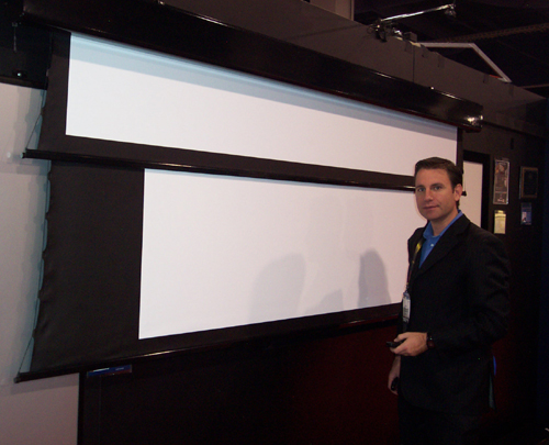

Απάντηση: Ο προβολέας του συν-συντονιστή
Αν δεν είχες ήδη την Stewart μία-νομίζω- καλή λύση θα ήταν η παρακάτω οθόνη...για όσους αντιμετωπίζουν το ίδιο θέμα....και 16/9 και 2.35/1 χωρίς μπάρες...δύο σε ένα...
σε τέσσερις διαστάσεις:97”(2.35:1)/78”(16:9), 110”(2.35:1)/88”(16:9), 117”(2.35:1)/94”(16:9) and 133”(2.35:1)/106”(16:9).....η' με παραγγελία σε όποια διάσταση επιθυμεί κάποιος...
Elite Solves CinemaScope Dilemma with Dual-screen Osprey
