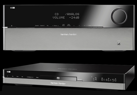

απο συνοδα θεωρω τον συνδυασμο Harman Kardon HK-990, HD-990 πολυ ολοκληρωμενη προταση στα 1750 ευρω που κοστιζει αν σκεφτει κανεις τα 2χ188 εργαστηριακα watt μετρημενα απο τον κ. Σταματακο καθως και την πληθωρα ψηφιακων εισοδων κ αυτο το feature ισοσταθμισης που εχει ο ενισχυτης. Νομιζω οτι "δενουν" κ αισθητικα για να μπουν σε ενα σαλονι..
