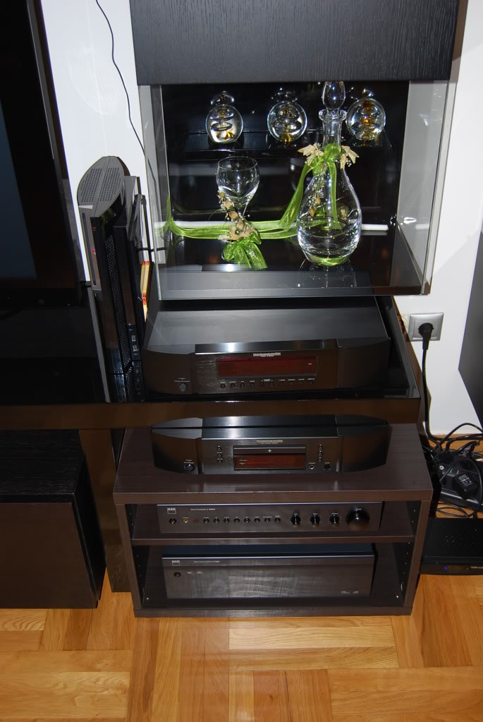

Δεν ξέρω πως μου έκατσε λοιπόν. Μετα απο τον συνδιασμό προ-τελικό της NAD (C165 & C275) που οδηγούν τα Klipsch Classic RF-7,
πλέον δίνω τροφή με rDac Arcam και transport ενα Marantz CD5004. Εντυπώσεις μετά το στρώσιμο.

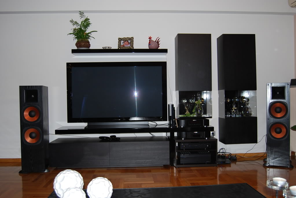

Όπως καταλάβατε έχω μπουμάρισμα. Θα δοκιμάσω σφουγγάρακια και βλέπουμε!!!

λογο χωρου δεν μπορεις να κανεις πολλα, ουτε να τραβηξεις τα ηχεια πιο μπροστα , ουτε κατι βαρβαρο.Δοκιμασε να ταπωσεις τις bass reflex και λες τι εχεις.

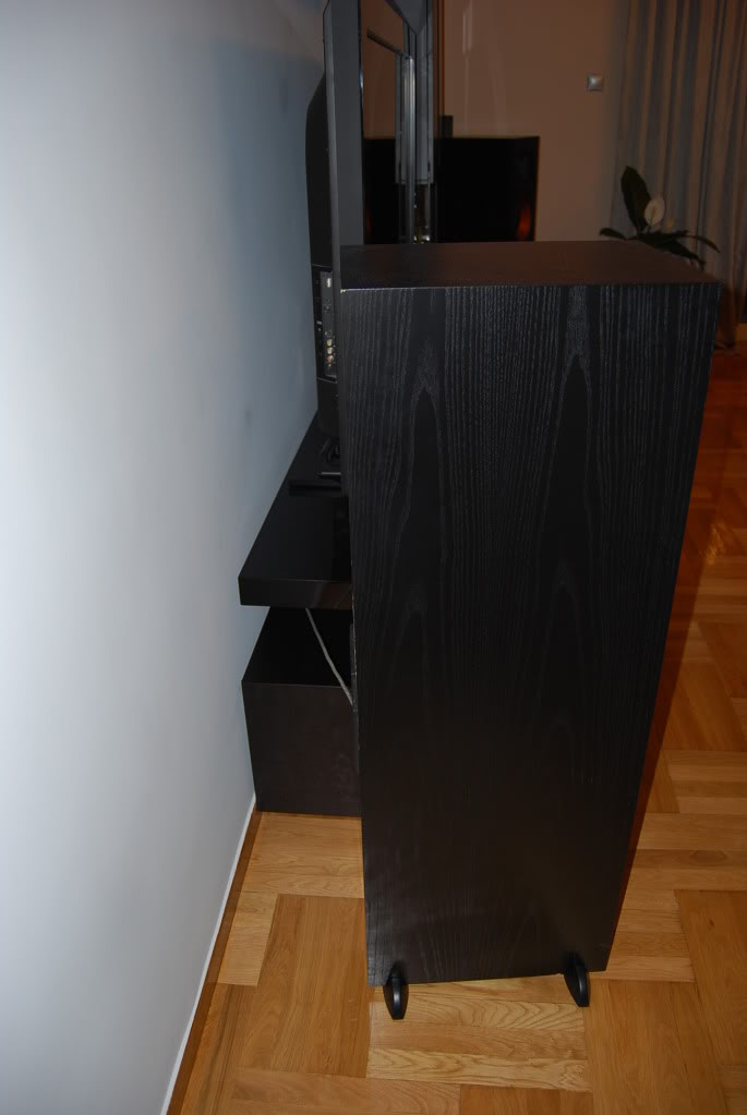

στο αριστερο δωσει ιδια κληση προς τα μεσα ιση με του δεξιου
Το ξέρω. ''Είμαι οριακά με το Synergistic''. Θα το φτιάξω..

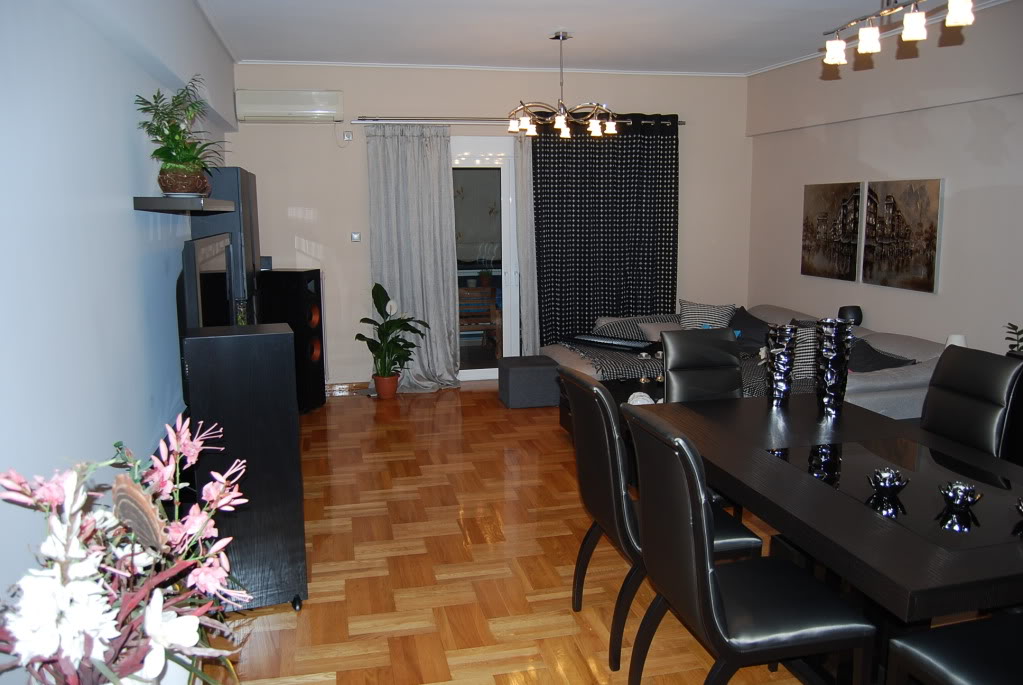

ωραιος χωρος

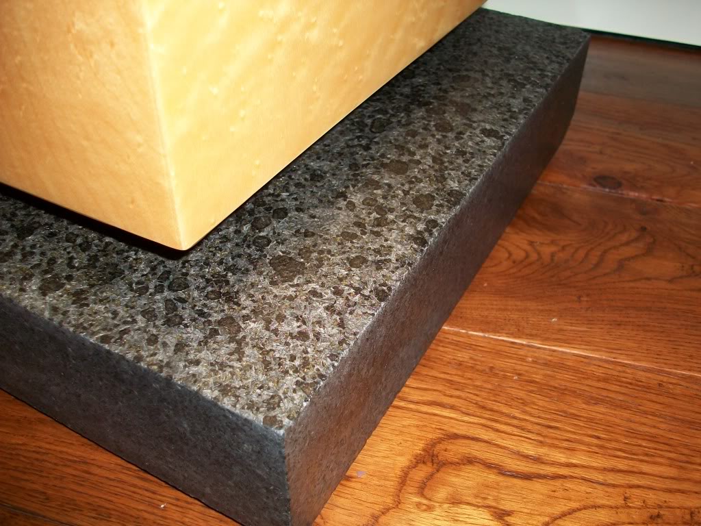

απο ενα κομματι μαρμαρου κατω απο καθε ηχειο, ηταν το μονο τρικ με το οποιο "ηρθαν" τα δικα μου Klipsch στο χωρο μου με ακριβως ιδιο ξυλινο πατωμα

γρανιτενιο..παχους 5cm
...χρωματος .....
242
+1 για τη βάση, το ξύλινο πάτωμα (κ το από κάτω κάσωμα μέχρι το μπετόν) λειτουργεί σαν επιπλέον χώρος για το ηχείο. Γρανίτης με ελαστικά πατάκια στο πάτωμα κ τα ηχεία με spikes στο γρανίτη. Έτσι μονώνεις το γρανίτη από το δάπεδο κ μονόδρομα οδηγείς από το ηχείο προς το γρανίτη χωρίς να μπορεί να επιστρέψει. Νομίζω όμως ότι κ 3cm πάχος σε καλύπτει

Θα το δοκιμάσω στα σίγουρα. Να πω και κάτι αλλο. Κάποιος μου είχε πει κάποτε και για κόντρα πλακέ θαλλάσης, η θυμάμαι λάθος και βλέπω όνειρο.
Όπως και να εχει δηλαδή η ποίο ενδεδειγμένη λύση για το ξύλινο πάτωμα μου είναι το μάρμαρο, ή υπάρχει και κάτι άλλο.
