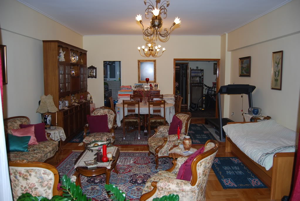

Λοιπόν παιδιά, ο χώρος που θα δείτε στην φώτο θα αδειάσει εντελώς, και θα μπούνε τα έπιπλα που σας αναλύω στο σχέδιο.
Δυστυχώς η διάταξη των επίπλων δεν μπορεί να αλλάξει απο αυτη του σχεδίου, οπότε με την θυσία ενός ''μακρύτερου'' καλωδίου, παρακαλώ τώρα να μου πείτε τις ΚΑΛΥΤΕΡΕΣ λύσεις.

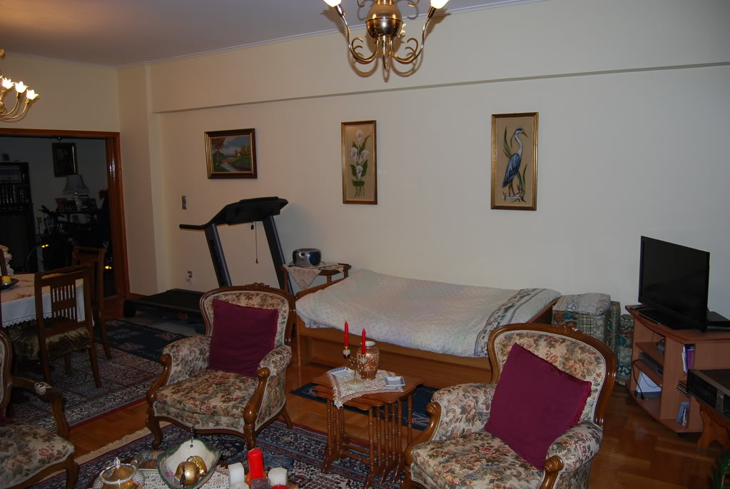

Απάντηση: Παντρεύομαι παιδιά. Ηχεία+ενισχυτή+πηγή. Βοήθεια!
Και αντίθετη λήψη.

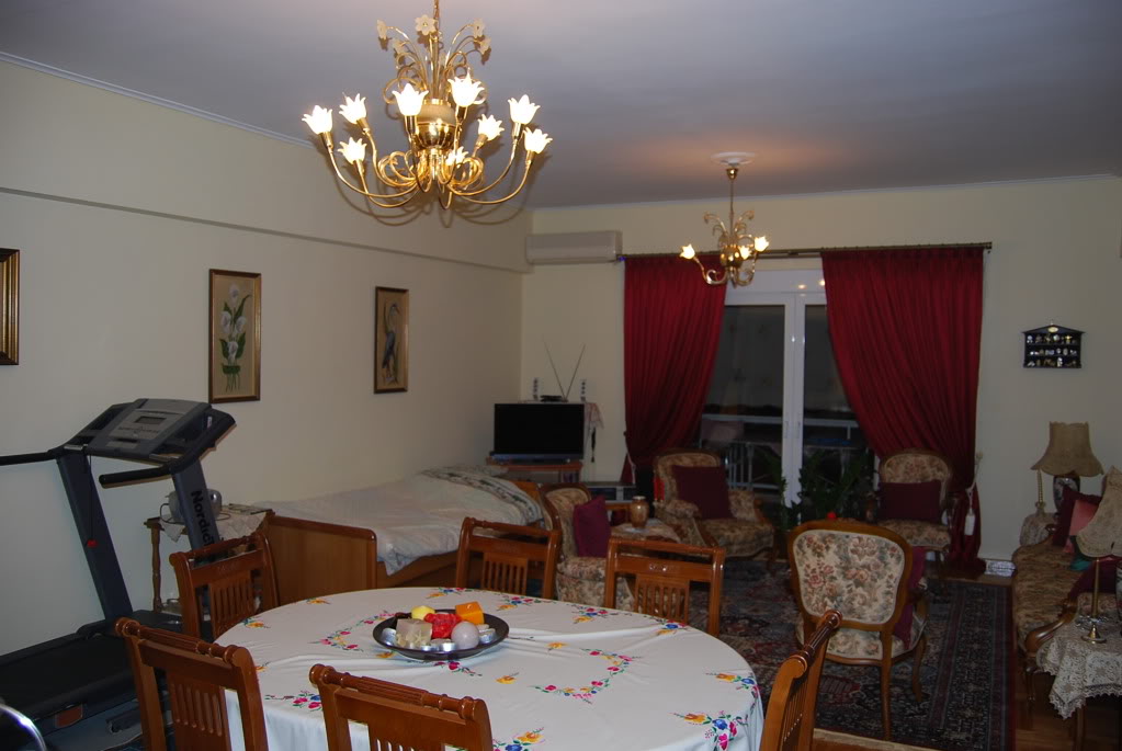

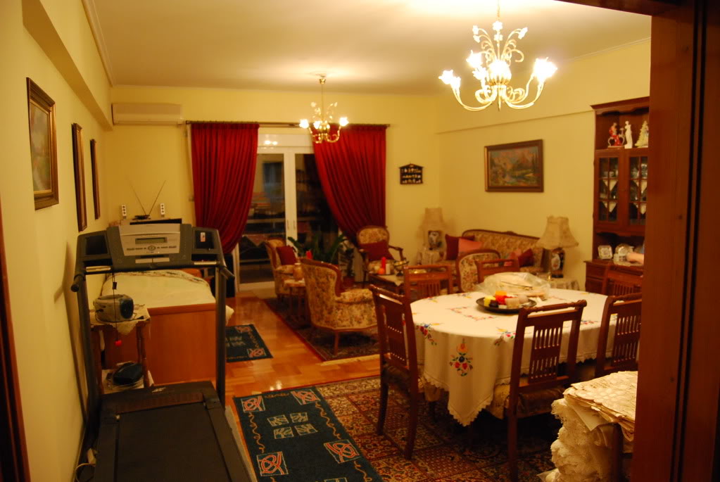

Και τελευταία φώτο πανοραμικά ο χώρος, τραβηγμένη απο το μπαλκόνι, ελπίζω να βοήθησα!!

Παιδία κάποια ιδέα για την τοποθέτηση τελικά με τις foto που ανέβασα??
Η επίπλωση όπως γράφω θα αλλάξει σύντομα.
PeterMeni
9.942
13.425
Η τοποθέτηση, έτσι όπως βλέπω το σπίτι, θα πρέπει να είναι η αρχική σου.
Δεν μπορεί να αλλάξει πολύ η επίπλωση εκτός αν από σπίτι το κάνεις studio ακροάσεων και μόνο.
Πρόταση μου είναι ο καναπές που θα τοποθετηθεί απέναντι από τα ηχεία σου να έχει ψηλή πλάτη.
Να μπορεί δηλαδή να ακουμπάει όλο το κεφάλι στη πλάτη του.
Το γιατί δες το σε σχετικό μήνυμα συμφουρίτη παραπάνω περί χτενωτού φίλτρου.
Επίσης καλό θα ήταν, αν γίνεται, να τοποθετηθούν δύο διαχύτες στον τοίχο πάνω από τον καναπέ.
Είσαι επίσης τυχερός που έχεις ξύλινο πάτωμα.
Αυτό βέβαια που θα πρέπει να κάνεις είναι να ψάξεις τρόπο να πατήσουν στέρεα τα ηχεία σου σε αυτό.
